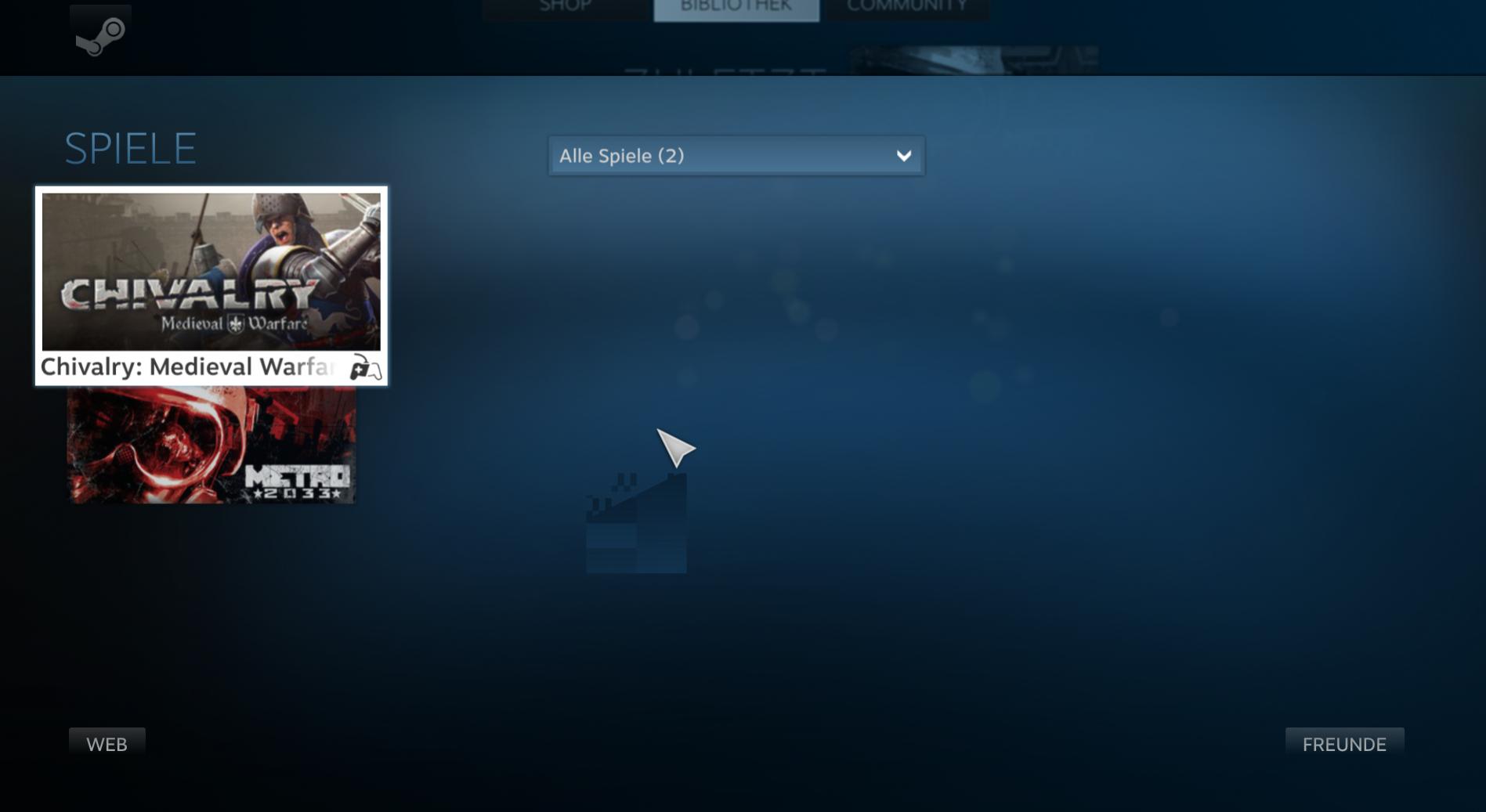

Ja bisher Mitte-Links immer, aber auch nur sehr unregelmäßig..
Bei Metro2033 ist mir das noch nicht passiert. Ist jetzt generell seit einiger Zeit weg :/
Hilft der Beta Treiber wirklich?
Kannst du mir sagen wo du den Treiber löschen kannst? Ich werds mal probieren :)
Danke dir!
