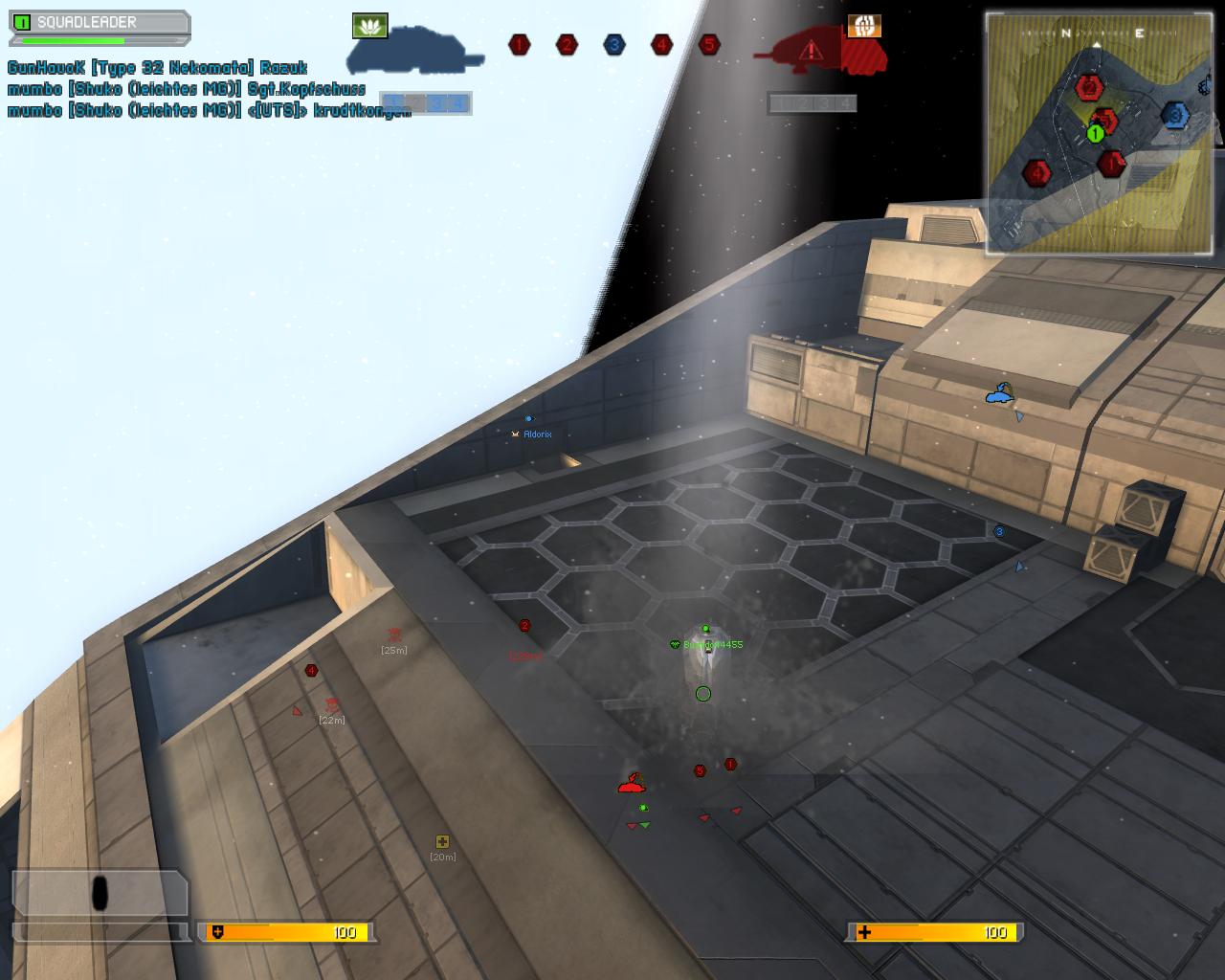

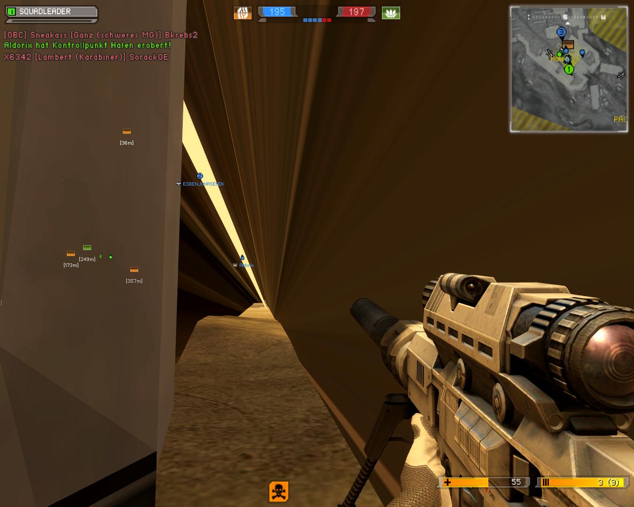

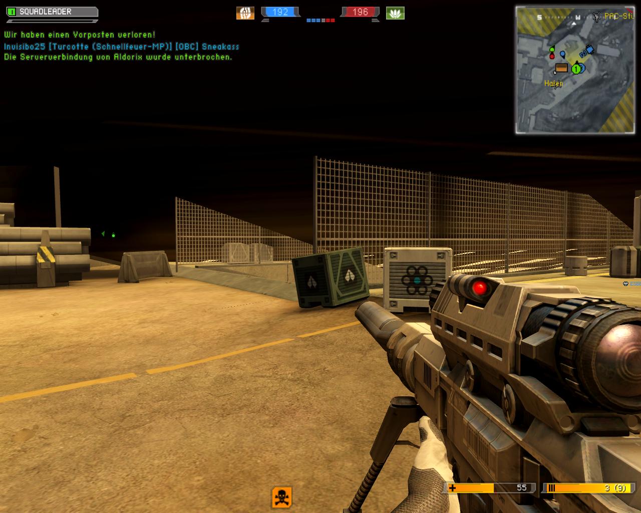

Weiters gibt es in vielen Spielen nach einiger Zeit(20 min) fehler (Himmel wird schwarz, objekte werden einfarbig oder schwarz - Qualität auf Maximum) - Dies ist auch ab und zu bei der alten graka passiert.

screen032.jpg - Ingamecreens aus Battlefield 2142(passiert auch bei F.E.A.R., Rainbow Six Vegas, World of Warcraft)
