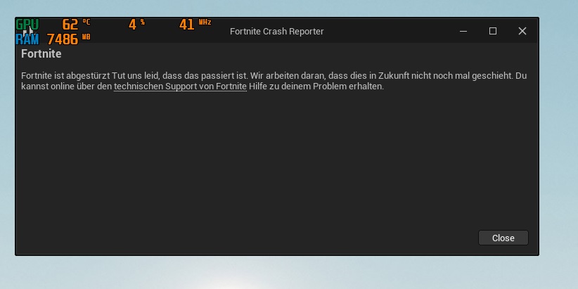

Außerdem habe ich alle einstellung auf gering gesetzt und das spiel stürzt einfach ab. siehe bild

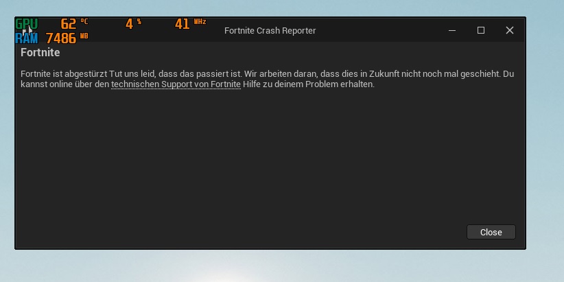

außerdem komm ich nach klick auf spielstart gar nicht in die lobby. bei stelle verbindung her dauert dass so lange, dass ich direkt ins spiel komme....

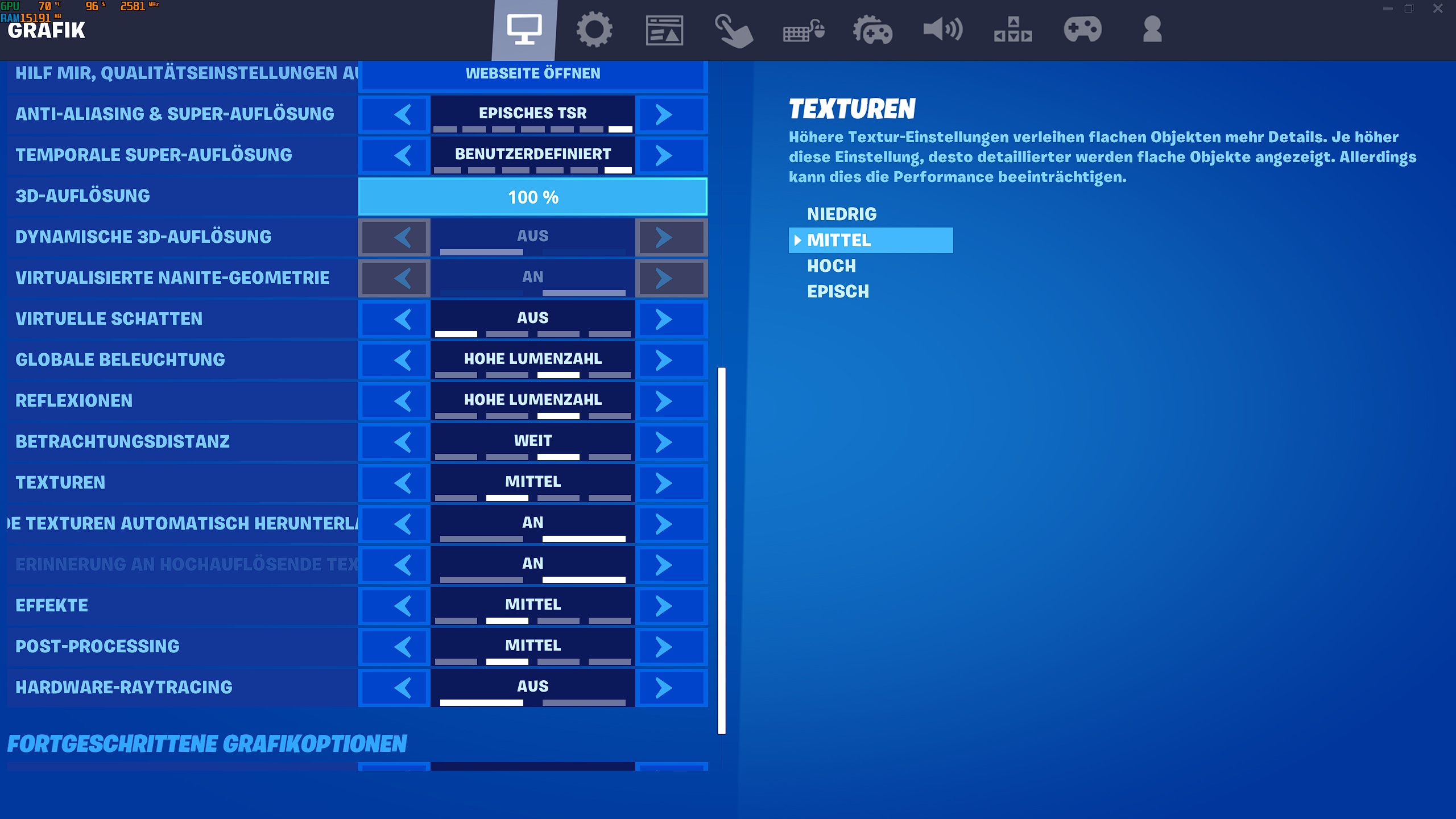

Hi qam, wie meinst du das mit Taktraten? Wie sollen die denn sein? Und sind vllt die Einstellungen zu hoch für meine Grafikkarte?
Welche würdest du runterdrosseln?
Wenn ich auf automatisch Festlegen klicke geht Fortnite auf die höchstens Einstellungen aber leider nur mit 60fps. Automatisch Festlegen mit 120/ 144fps ist leider nicht möglich.

ok ich glaube das laggen kommt durch den download der hochauflösende texturen und erinnerung zustande.
automatische festlegung der qualität stellt selbstständig alles auf das höchste aber raytracing auf aus. Und wenn ich dann von 60fps limiterung auf 240fps gehe bekomme ich trotzdem 100-120 fps. Mit raytracing komme ich auch auf 90-120fps frage nur lohnt es sich dies an zu machen?

erhalte immer wieder die Meldung. dass fortnite abstürzt. siehe bild selbst wenn ich mich nur für einige minuten in der lobby bin stürzt dfass spiel ab. weiß einer weshalb das so ist??

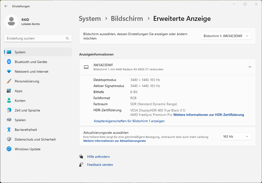

Steht dein Monitor auf 240Hz ?
Reaktionen: Scarhead117
Moin, der Bildschirm ist in den Einstellung wie auf deinem Bild auf 240hz einsgestellt.

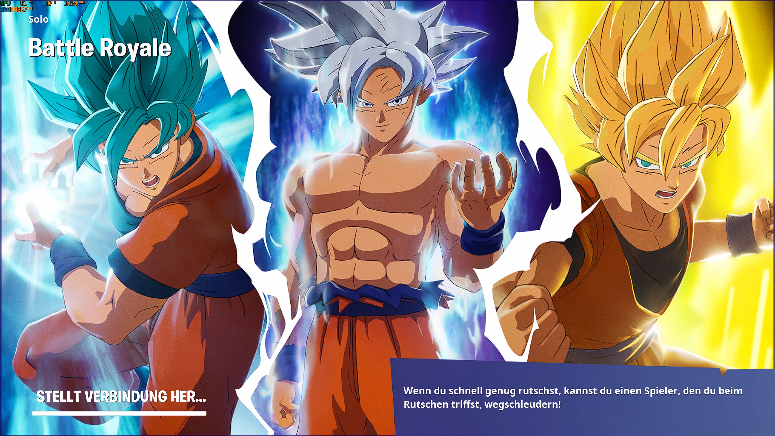

Fortnite stürzt nach einigen Minuten leider wieder ab. Die Verbindungsherrstellung ins Spiel dauert aber sehr lange und ich komme wieder direkt ins Spiel nicht in die Lobby. Siehe Bild. Meine CPU lag bei der Verbindungsherstellung ins Spiel bei 80-99%. Während des Spielens bei ca 70%. Wenn ich Raytracing abschalte liegt die Last der GPU bei 98-100%. Wenn ichs an lasse dann bei fast konstante 100% Der Absturzt ist immer vorhanden.
