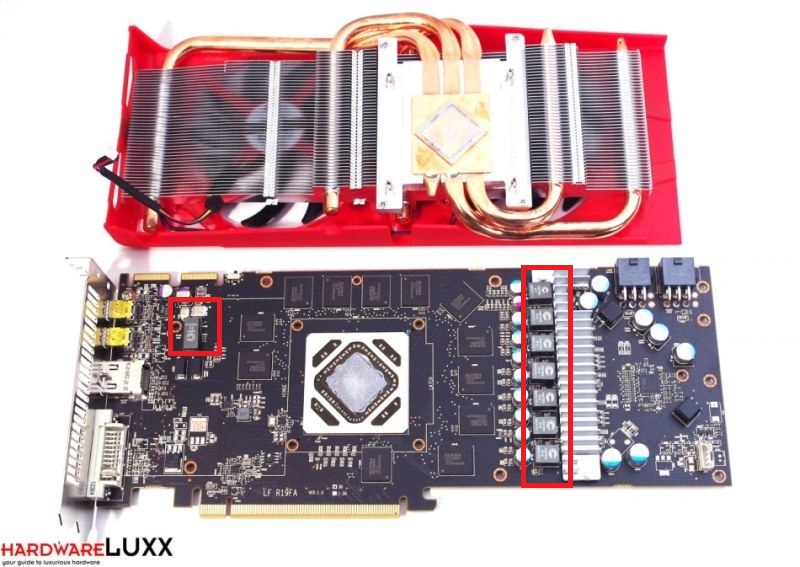

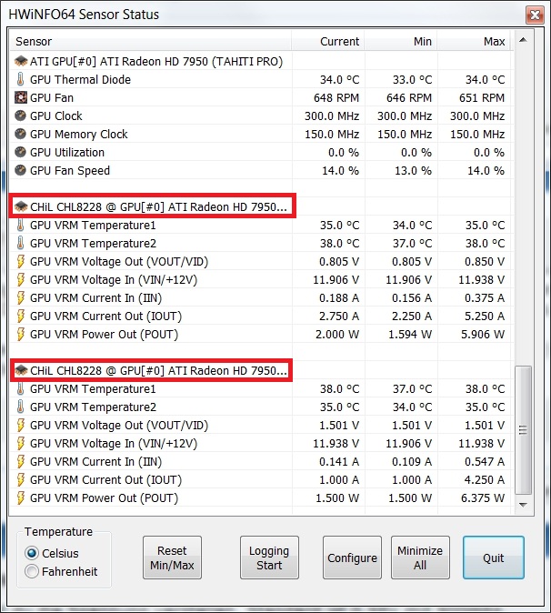

Bei der PCS+ kannst du die Spannung verändern, da der Spannungsregler von ChiL verlötet wird. Für die V2 gilt das selbe, allerdings wurde hier an der Optik gespart (rotes PCB & keine Vernickelung der Heatpipes). Dafür ist die V2 im "billig"-Referenzdesign, mit anderen Spulen und 3 statt 2 Mosfets pro Phase laut ht4u. Bei der V2 werden auch Speicherchips von Elpida verwendet, bei der PCS+ sind es welche von hynix, wie es das Referenzdesign vorsieht. Rein theoretisch, von Seiten des PCBs, sollte die V2 besser zum Übertakten geeignet sein.
Ich persönlich würde dir die VTX3D Radeon HD 7950 X-Edition V3 Boost empfehlen, da sie die besten Bauteile hat, zudem ist ein Kühlkörper auf den Spannungswandlern drauf. Dann mit dem MSI Afterburner einfach eine flachere Lüfterkurve erstellen. Falls dir die Lautstärke (ab Werk) aber wichtiger sein sollte, nimm einfach die PCS+. Laut CB und ht4u ist sie wahrscheinlich die Leiseste ihrer Art. Die sehr niedrige Spannung unter Last, nämlich 0.99V laut ht4u tragen maßgeblich dazu bei. Bei der V2 sind es die berüchtigten 1,25V, wie z.B bei der Gigabyte in der 2. Revision, die bekanntlich gelockt ist.
Ich selbst benutze die HD 7950 V2 von Powercolor, in einem gut durchlüfteten Gehäuse bleibt sie auch unter Last angenehm, wobei ich meine schon im Idle gut heraushören kann. Als Gehäuse- und CPU-Lüfter sind Enermax T.B Silence mit ca. 500 rpm im Einsatz, Stromspender ist ein semi-passives Seasonic X-650 (der Lüfter dreht sich nicht mal unter Last). Die Festplatte ist im Idle auch aus. Wenn ich die Grafikkarte nicht verbaut hätte, würde man selbst Nachts nichts wahrnehmen. Da die Kühler bis auf die Abdeckung und den Lüfterdrehzahlen praktisch identisch sind, hoffe ich, dir einen Orientierungspunkt geben zu können.

Danke für die sehr ausführliche Antwort ! Also am besten die von VTX3D von den Bauteilen her, allerdings hat die eine gelockte Spannung?
Die Bauteile sind definitiv Oberklasse, die Spannungswandler und die Spulen kommen auch auf dem Referenzdesign der HD 7970 zum Einsatz. Gelockt ist sie auch nicht. Sie hat ja, wie auf dem Bild des nackten PCBs zu sehen ist, auch den Chip von ChiL. Gelockte Karten wie die Gigabyte V2 sind deshalb gelockt, weil eben ein anderer, minderwertigerer Spannungsregler mit geringerem Funktionsumfang verwendet wird. Folgen: Die Spannung lässt sich weder Nach unten oder oben korrigieren und die Temperatur der Spannungswandler lässt sich auch nicht auslesen. Die Tatsache, dass selbst ein BIOS-Flash nichts bringt, beweist das.

Ja, laut einigen Usern im OC-Thread der HD 7900er Reihe ist dem so, da auch bei ihr der Chip von ChiL verwendet wird. Leise soll sie auch sein. Falls dir der Aufpreis doch nicht zu hoch ist, greif zu.
Die Kühler sind gleich, egal ob Powercolor PCS+, V2, Club 3D royal King/Queen, 13 Series, VT3D X-Edition etc.nur die Drehzahlen ab Werk sind bei der PCS+ geringer. Die GPU-Spannung ist auch niedriger, damit nicht so viel Abwärme entsteht und die GPU leichter zu kühlen ist. Leider sind die verwendeten Spannungwandler und Spulen nicht ganz so hochwertig und leider werden nicht nur Speicher, sondern auch die Spannungswandler nicht mit Kühlkörpern ausgestattet (wie bei der V2), was eine Sache von Centbeträgen ist - mit großer Wirkung.Wenn man dies aber ausblendet, lässt sich sagen, dass die PCS+ ziemlich gut durchdacht ist, bei den anderen Karten wird wie bereits gesagt einfach eine hohe Spannung draufgeknallt, ohne ein gewisses Optimum auszuloten. Wenn du die höchstmögliche (theoretische) Lebensdauer möchtest, dann wäre die HIS HD 7950 IceQ X² Boost Clock die beste Wahl, denn hier werden Speicher und Spannungswandler mit einem Kühlkörper versehen, zudem weist auch sie die hochwertigen Bauteile vom Referenzdesign der HD 7970 auf. Leider drehen die Lüfter vorallem im Idle unnötig schnell und ich weiß auch nicht ob und wie weit man sie herunterregeln kann. Du musst halt wissen, was dir lieber ist.
Hey, hey, bitte keine wilden Verallgemeinerungen!
Meine Gigabyte hatte ebenfalls eine gesperrte Spannung von 1,25V (wie alle V2/Boost), die aber definitiv den Controller von Chil hat, wie "eigentlich" jede 7950 und lies sich auch mit einem älteren Bios wieder freischalten!
Wie das bei der Rev. 2 (6+8 Pin Stromstecker und Spannung nicht freischaltbar) aussieht, würde mich jetzt allerdings mal interessieren. Evtl. ist ein Rev. 2 Besitzer mal so nett und guckt bei sich nach?

Also wenn ich dann zu VT3D X-Edition greifen, dann habe ich im Prinzip eine "hochwertigere" PCS+, sofern ich Spannung + Lüfterkurve anpasse, dank Kühler auf den Spannungswandlern und allgemein besseren Bauteilen?
Ja, so könnte man es meines Erachtens sagen.

Bei meiner HD 7950 V2 mit Boost lässt sich die Spannung ohne Probleme verstellen, egal ob hoch unter runter. Das Problem ist der MSI Afterburner. Der ist einfach zu doof um den Boost und seine übertrieben hohe Spannung abzuwürgen. Mit Sapphire Trixx klappt es wunderbar. Takt und Spannung überschreiten nie den eingestellten Wert, beim Afterburner springt die Spannung ständig auf die 1,25V hoch. So zocke ich gemütlich mit einem Coretakt von 800 MHz @ 1V und kann mich einer niedrigen Geräuschkulisse sowie Stromverbrauch erfreuen. Das würde natürlich auch für die VTX3D, die ASUS DCII V2 bzw. alle Karten mit dem Spannungsregler von ChiL gelten.
An dieser Stelle nehme ich auch die Empfehlung für den Afterburner zurück. Mit Trixx lässt sich auch eine passende Lüfterkurve erstellen.

Ja, die V3 ist die Richtige. Wenn du die Karte in den Händen hältst, schau ob du rechts vom Slotblech bzw. rechts von der GPU die Bauteile wie auf dem Bild von Hardwareluxx erkennen kannst und ob ein Kühlkörper auf den Spannungswandlern drauf ist, dann hast du die Gewissheit. Falls dir die Lautstärke / Einstellungsmöglichkeiten nicht gefallen, schick sie, wie du sagst, einfach zurück.
