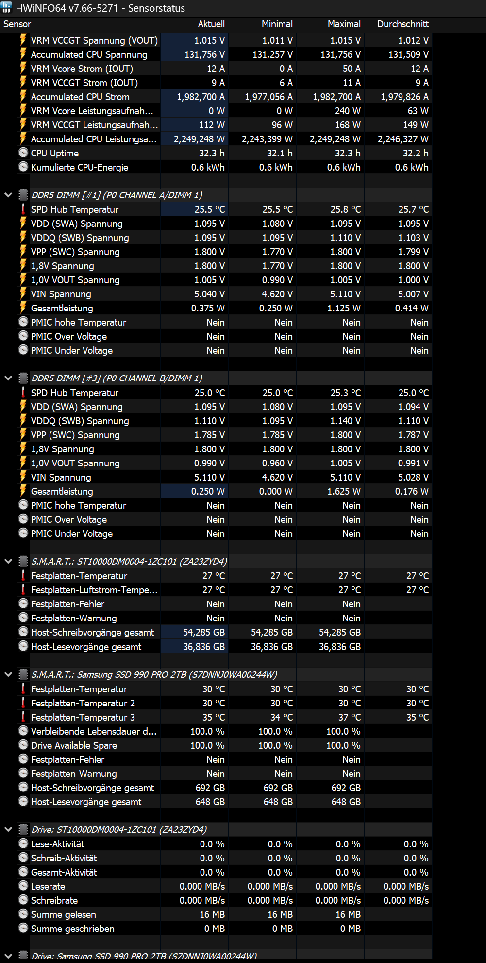

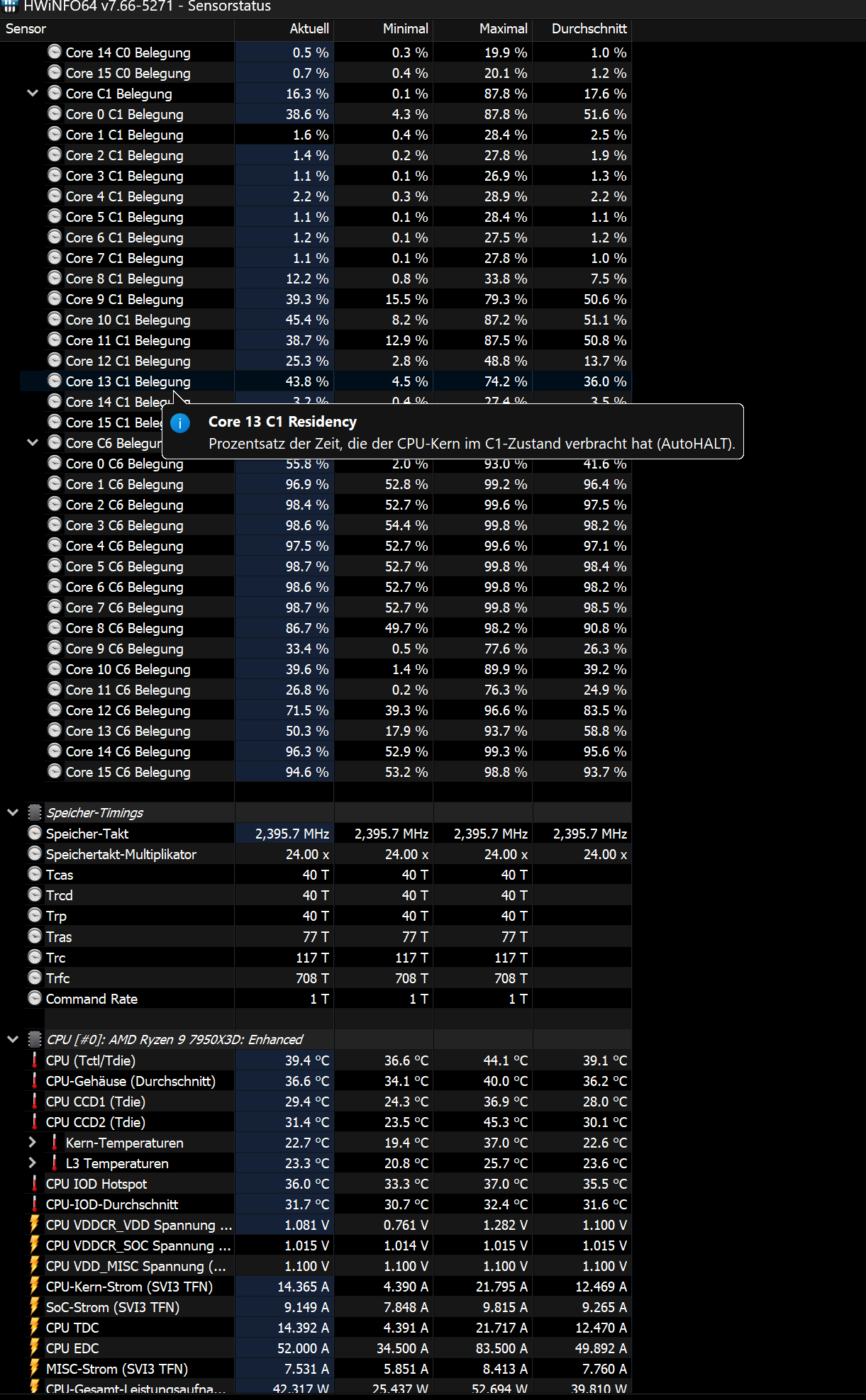

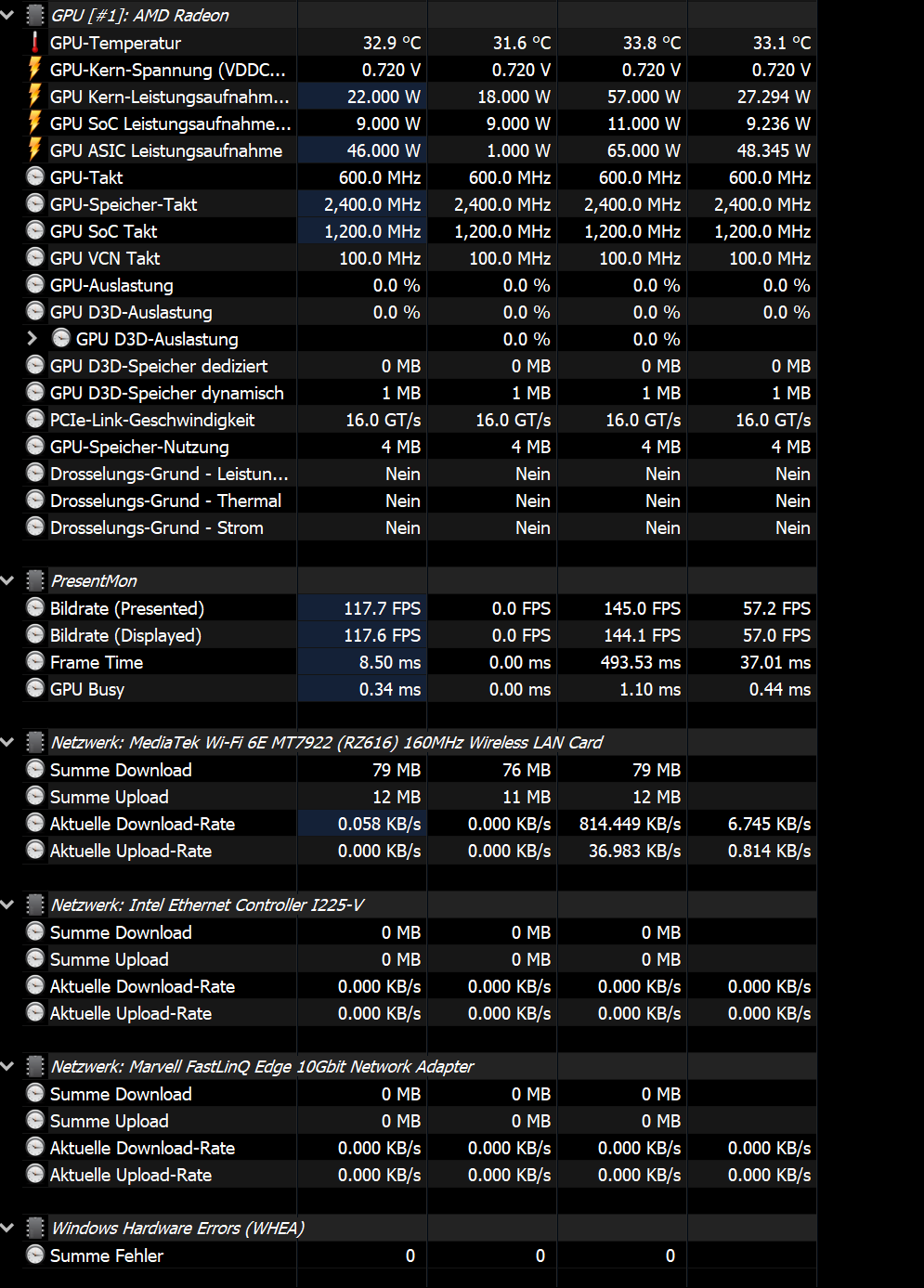

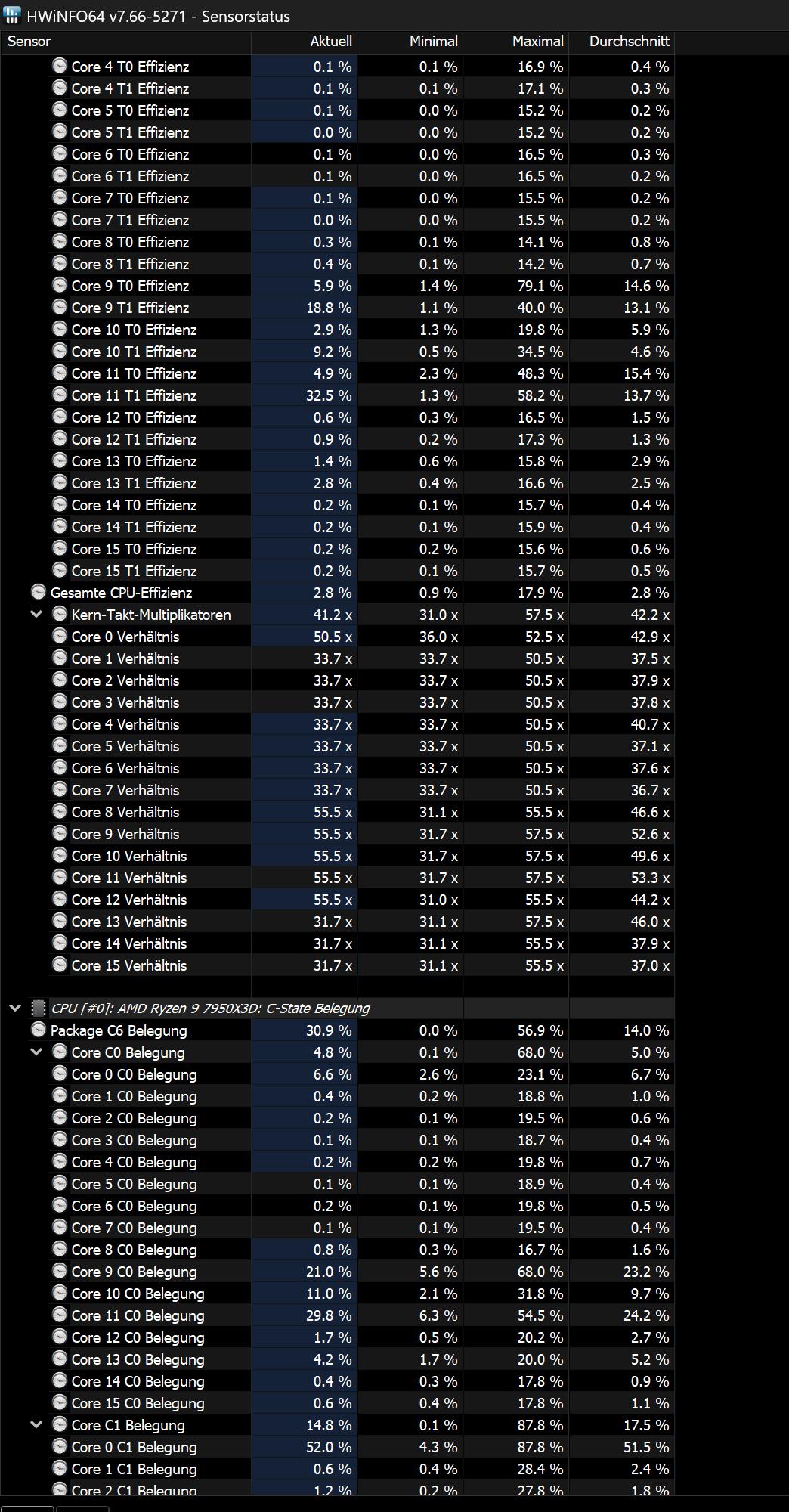

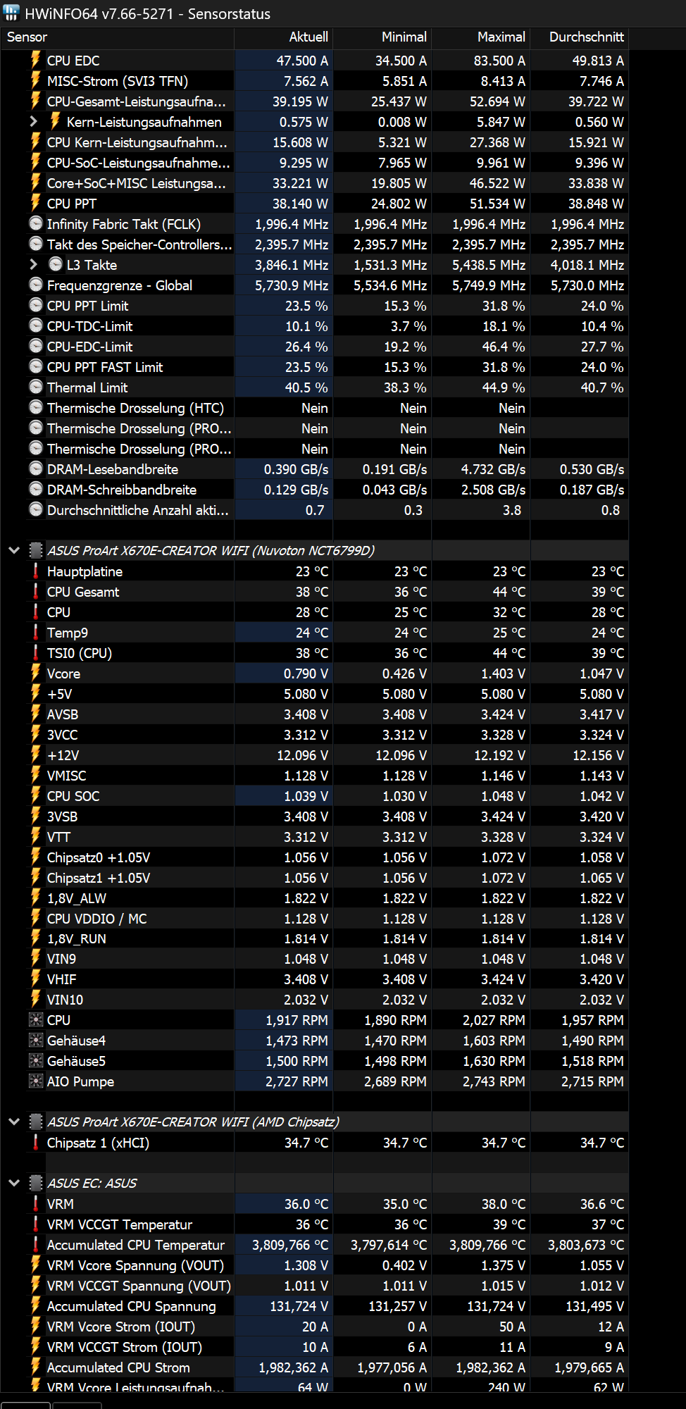

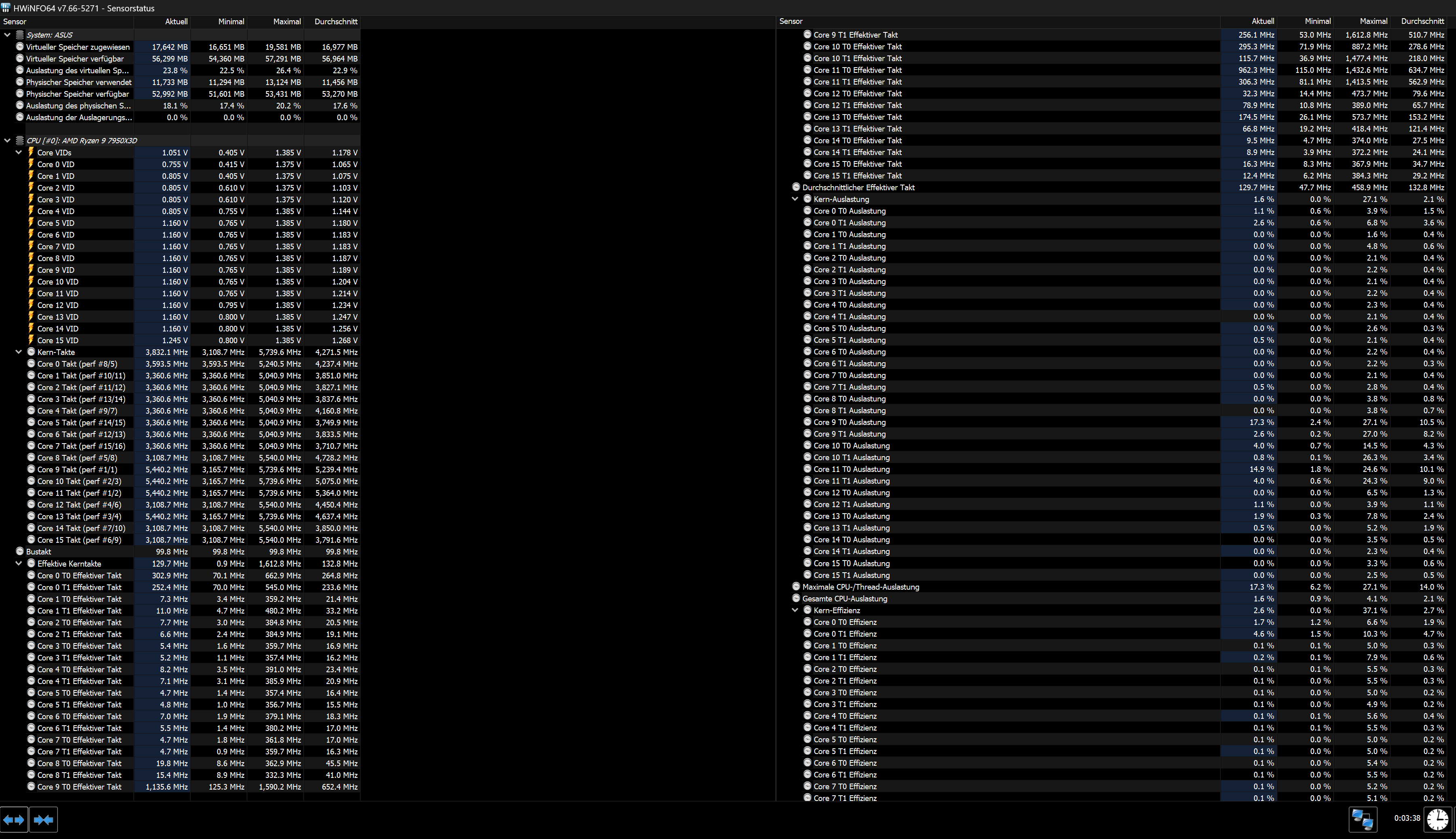

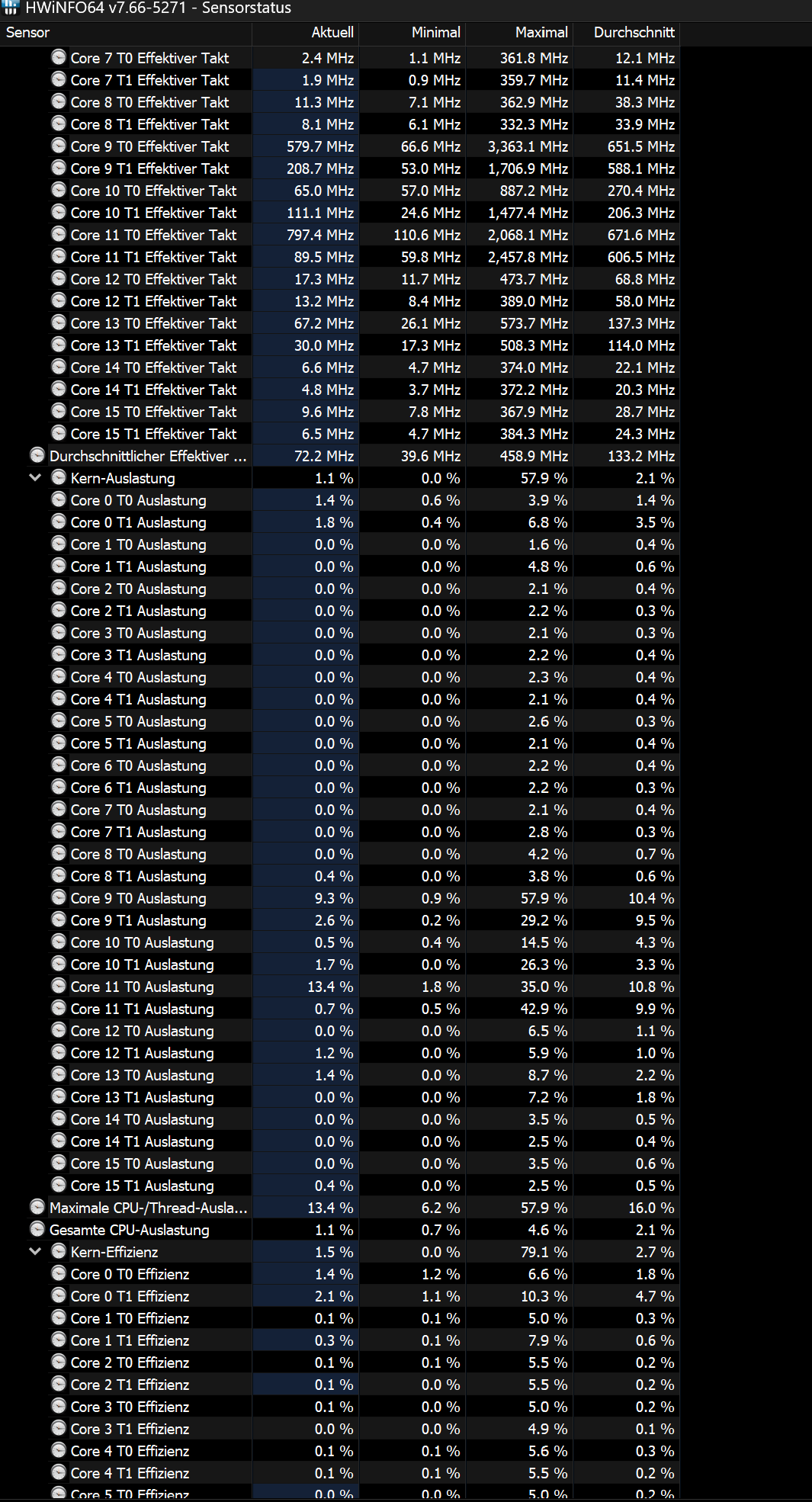

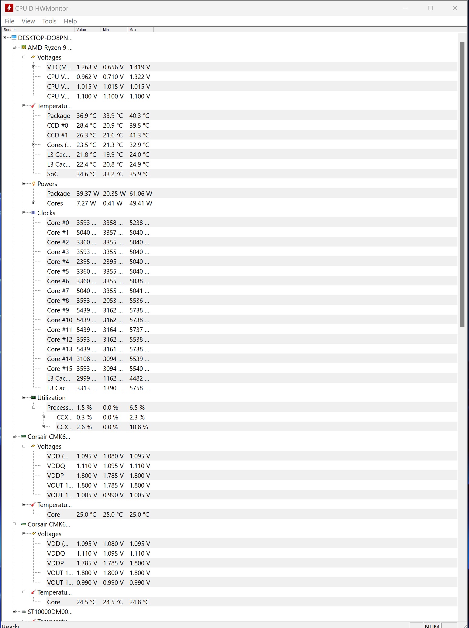

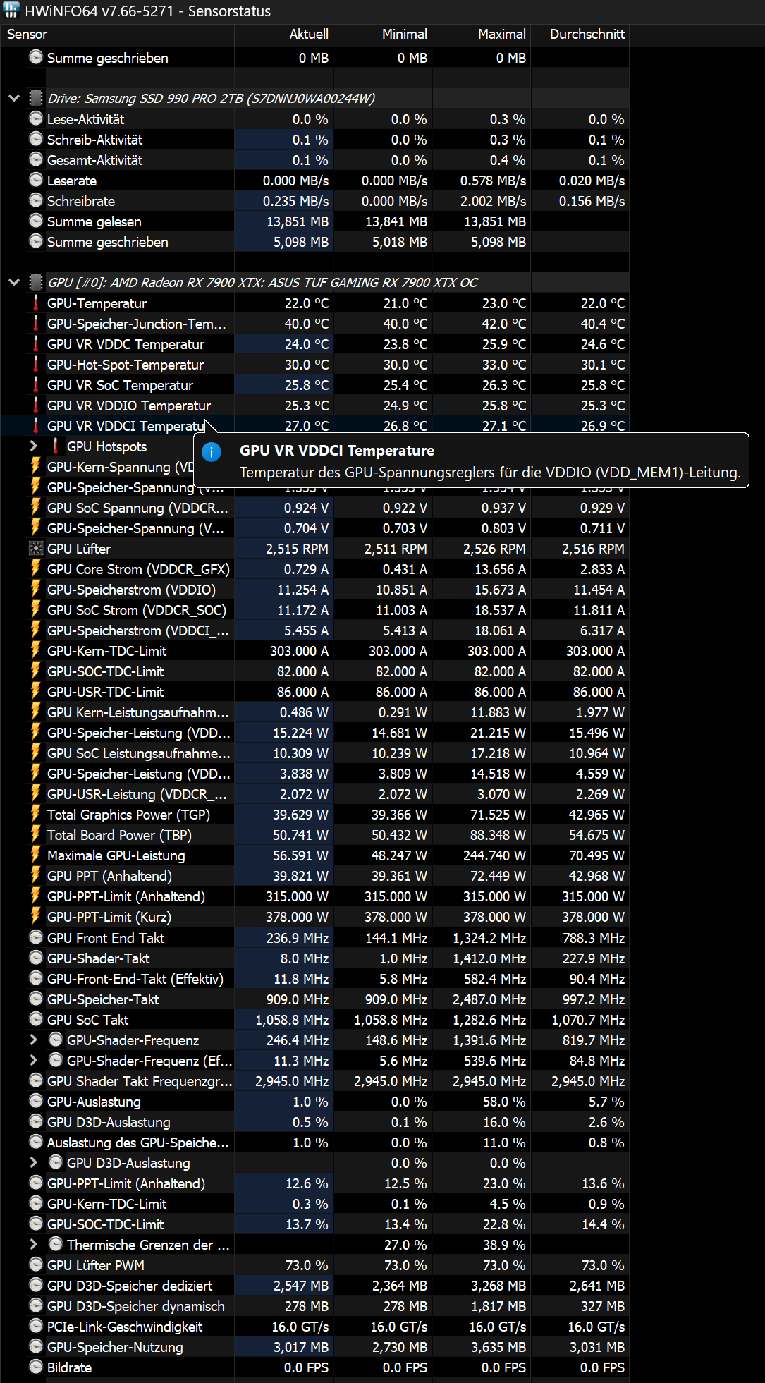

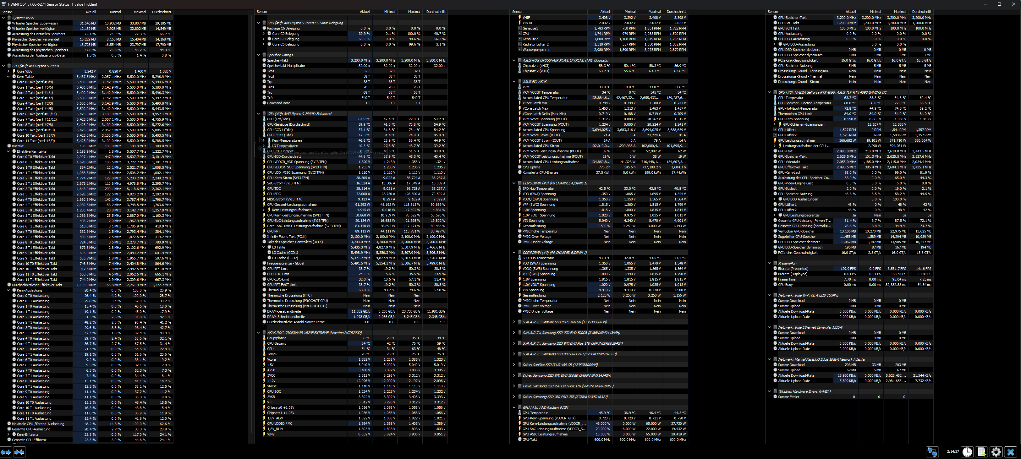

Du kannst hier trotzdem mal nen HWInfo Screenshot posten, vor allem wegen Spannungen und Frequenzen von CPU und Ram, MemoryController etc. vielleicht sehen wir was, womit du die Kiste bis zum neuen Ram einigermaßen stabil bekommst.

Hab mich jetzt ein wenig beruhigt. Das System bleibt auf jeden Fall und werde solange am Ball bleiben, bis entweder das Problem gelöst oder die Komponente die defekt ist ausfindig ist.
Ich hoffe es liegt am RAM, wie gesagt Benchmarks etc macht er mit, gute werte und temps aber abstürze fast "wahllos". Werde am 01.12 mit neuem EXPO Ram mal Windows neu aufsetzen. Dabei mache ich alles ohne Internet, Treiber aufm Stick. Danach Win11 mit Inet an updaten. Passt das so? EXPO gleich aus lassen oder geht das dann i.O.?

sorry - danke für die Screenshots. aber wir brauchen sowas hier - mit aufgeklappten reitern. HWINFO
CPU SoC kommt mir viel zu niedrig vor mir 1.05 viel zu niedrig vor. ->1.25V mehr als 1.3V geht nicht.
CpU VDDIO /MC ist 1.128V das ist auch viel zu niedrig -> 1.35V geht auch bis 1.4 V safe
Und Ram läuft mit 1.1 V das ist mach mal auf 1.35V bei dir auch viel zu niedrig
Für mich wäre es eher ein Wunder wenn der mit den Spannungen stabil läuft
Reaktionen: Slayn und ComputerBase101
