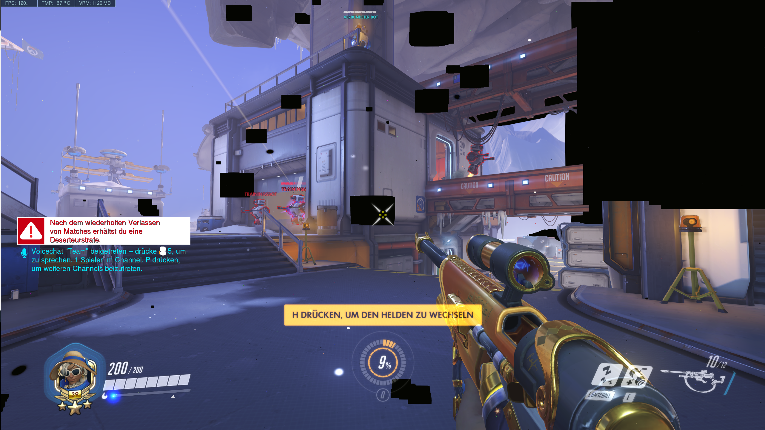

Ich habe in WoW und Overwatch Frezzes/Abstürze bzw Bildfehler. In Overwatch geht es mit 1440p@60Hz, aber sobald ich auf 144Hz umstelle kriege ich Grafikfehler und das Spiel stürzt ab. WoW stürzt mittendrinnen alle 2-3 Minuten ab oder es gibt Freeze und der Sound läuft weite und es geht dann ein paar Sekunden bis es ganz abstürzt.
Ich habe gestern meine CM Aio gegen einen Noctua NHD15 getauscht, sowie 2 Gehäuselüfter installiert. So viel zur Veränderung an der Hardware meines Systems.
Ich habe bereits Windows neuinstalliert, sowie die Games und auch alle Treiber sind neu/aktuell. Ich habe bereits einen Stresstest mit Furmark (ca 10 Minuten) durchgeführt und konnte keine Abstürze oder Bildfehler/Fragmete feststellen. Generell wenn die Probleme auftreten (während des zockens) geht alles andere wie TS/DC und andere Programme ohne Probleme. Nach der Neuinstallation von Windows konnte ich WoW ca ne halbe Stunde spielen bevor es wieder losging. Ist die Grafikkarte hinüber? Meine CPU war vor dem Kühlerwechsel auch schon übertaktet oder kann es sein das die 2 Lüfter mehr das Netzteil nicht mehr schaffen? Das Netzteil ist jetzt 7 1/2 Jahre alt.
Nach dem Kühlerwechsel hat die Qled auch einen Grafikfehler angezeigt, das lag aber daran, das die Karte nicht richtig im Slot war. Ich habe die Grafikkarte auch schon im anderen Slot gesteckt, hilft leider nicht.

@Slashchat naja CPU´s berechnen eher selten solche Schwarzen Blöcke ..
neuen Treiber drauf wenn das immer noch da ist -> GPU VRAM defekt.

Kommen die schwarzen Artefakte irgendwo wieder, sehen die für mich nach VRAM defekt aus.
Welche MSI GPU ist das denn? Mir scheinen die 79° GPU Temp schon etwas zu viel zu sein.
Ich würde mit GPU-Z die Temp mitloggen lassen und dann mit Afterburner die Lüfterdrehzahl hochfahren.
Wenn die nicht eh schon bei 100% liegt. Wenn sie nicht bei 100% liegt schauen ob mit max. Drehzahl die Temp Richtung 70° geht. Wenn nicht kann die Wärmeleitpaste auf der Grafikkarte hinüber sein.
Das kann dann zu lokalen Hotspots führen die man in der Tempanzeige nicht sieht.

Dein Anhang deutet auf VRAM Defekt hin

Installiere bitte die Treiber neu. Wenn der Fehler noch immer vorhanden ist, eventuell das System.
Bin aber der Meinung das bei dir die Graka hinüber ist.

Als letzte Möglichkeit könntest du versuchen die Grafikkarte mal zu "backen", wenn's dann für ne Zeit wieder normal läuft ist der VRAM schuld und die Lötstellen hinüber, bringt dir aber etwas Zeit

Ich habe die Wärmeleitpaste jetzt mal ausgetauscht an der GPU. Temps sind nur noch bei 65° aber das direkt nach Start. Bei Overwatch konnte ich jetzt eine halbe Stunde lang spielen. Werde heute Abend mal länger testen.
