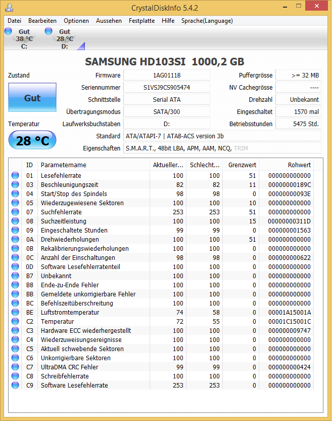

Kann es vielleicht sein, dass deine Bibliotheken von Windows auch von Laufwerk D: Daten beziehen (also anzeigen) und einfach deine D-Platte Stress macht?
Kannst ja die Platte(n) mal mit CrystalDiskInfo überprüfen... ansonsten klingt das echt merkwürdig.

Na, was ist nun mit CrystalDiskInfo? Willst du deine Platte nicht mal checken?!
Die Samsung (1 TB) ist ja nun auch nicht mehr die jüngste und bei mir war es eine 500er, die vor ein paar Wochen angefangen hat Zicken zu machen... ;)

warte nen augen blick! ich guck mal nach CrystaldiskInfo
