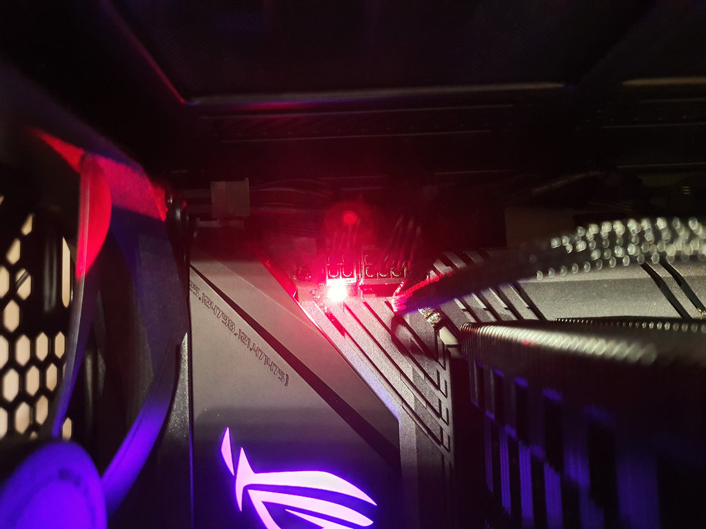

Ich habe den 24 und 8 Pin angeschlossen - das System zeigte nur einen schwarzen screen.

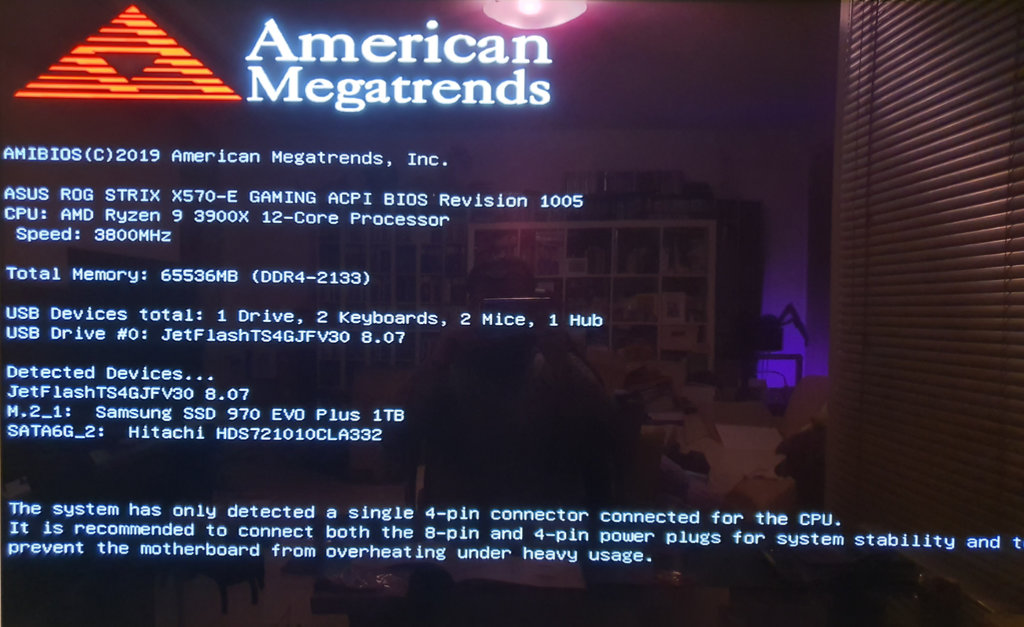

Dann zusätzlich den 4 Pin - also alles ran - jetzt läuft es, aber beim post bekomme ich die Meldung, ich hätte nur ein 4 Pin angeschlossen, und dies könnte das Board zerschießen.
Was zum Teufel...?!?
Auch leuchtet am 4 Pin Anschluß eine rote LED - wohl zur Warnung.
Aber was soll das?

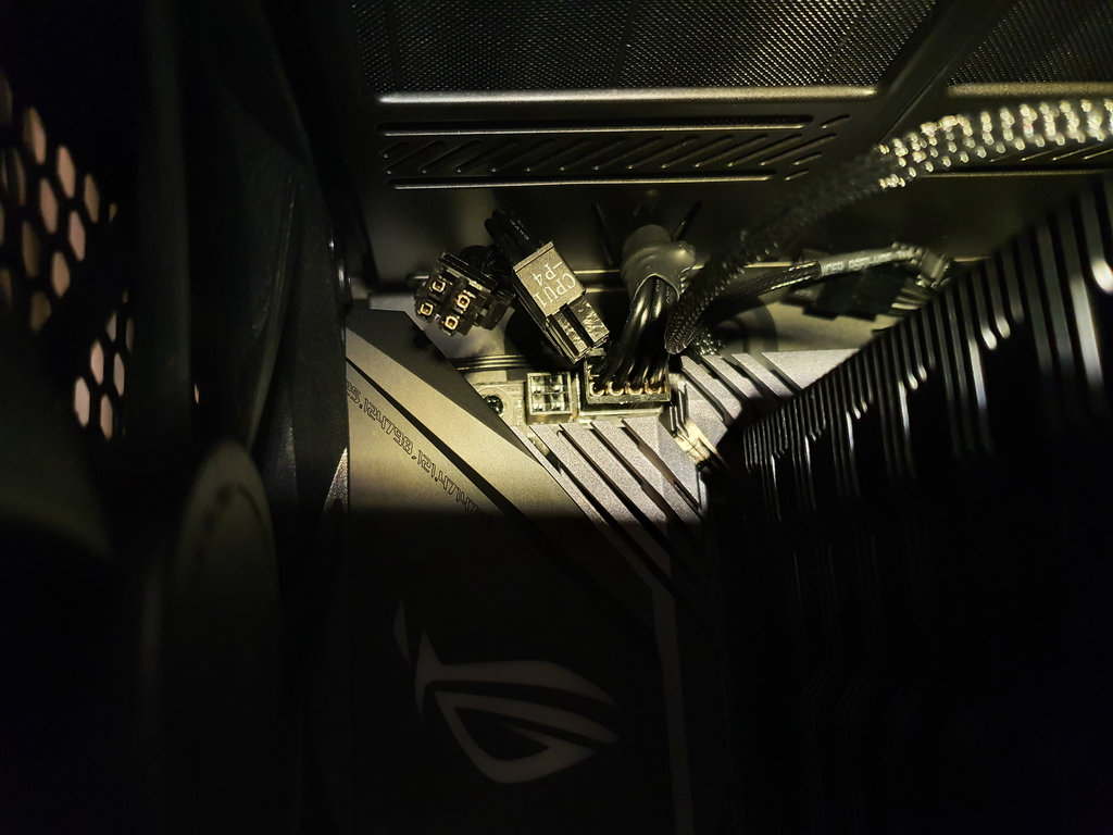

Der 8 Pin Anschluß von bequiet Straight Power ist ein einzelner Stecker, der 4 Pin ist eigentlich ein zweigeteilter 8 Pin Stecker, dessen eine Hälfte ich in die 4 Pin Buchse gesteckt habe.
Siehe auch die Fotos.
Was mache ich falsch?

klingt so, als ob der 8pin-CPU-Stecker evtl. ein Problem hat (oder die 8er-CPU-Buchse vom Mainboard)
Was passiert, wenn du die beiden 4pin-Stecker gemeinsam in die 8pin-CPU-Buchse vom Mainboard steckst und den 8er-Stecker mal weglässt? Kommt dann auch eine BIOS-Fehlermeldung?
Reaktionen: toreador und Tonks
Wie @alxa das gesagt hat: 2x4 pin in den 8er reinstecken. Mein Netzteil hat auch nur 8 pin für die GPU, und CPU musste man 4+4 kombinieren. Die Kabel sollten eigentlich auch beschriftet sein.
Reaktionen: toreador und Renegade334
Der zweigeteilte 8-pin gehört zusammen in die 8-pin Buchse.

Versuche mal den Stecker von dem 4 Pin in den 8 Pin zu stecken (also beide Hälften) und den 4 Pin freilassen. Wenn das System dann nicht startet, ist vielleicht der Anschluss am Board defekt. Wenn es startet, könnte das Netzteil, das Kabel oder der Stecker ein Problem haben.
Das Problem hatte ich vor Kurzem auch: Bei mir war die Lösung: Im 8-pin-Stecker waren einfach zwei pins LEER. Kontrolliere doch mal, ob in deinen Steckern auch alle pins belegt sind! War aber bei mir kein be quiet NT
Danke Renegade334 für die ausführliche Erläuterung!
Habe den 4+4 Pin zusammenhängend in den 8er Anschluß gesteckt, den einzelnen 4er Anschluß demnach leer gelassen.
Jetzt leuchtet nicht mehr die rote LED auf dem Board und beim post gibt es auch nicht mehr die Warnmeldung.
Okay, der Anschluß auf dem Board sollte also i.O. sein.
Im 8 Pin Stecker scheinen mir alle Pins vorhanden zu sein.
Dann sollte ich jetzt wohl bequiet kontaktieren, oder?
Wenn es ein modulares Netzteil ist, kannst du auch noch am Netzteil den Stecker tauschen und schauen, ob auch wirklich alle Stecker fest sitzen (noch einmal lösen und neu anstecken). Ansonsten sieht es bisher nach einem Problem mit dem Netzteil aus und nicht mit dem Board.
Der 3900X wird mit 8 Pin ohne Probleme funktionieren. Mein 3900X läuft auf einem Gigabyte X570 I AORUS PRO WIFI was nur den 8 Pin Anschluss hat. Der Chip lässt sich vermutlich nicht einmal so stark übertakten, dass der extra Stecker notwendig ist, aber solange du noch Garantie hast solltest du natürlich den Fehler eingrenzen und dann das defekte Teil einsenden.
Aber vor dem Einsenden lieber noch einmal nachschauen, ob wirklich alle Kabel fest sitzen, sonst ist das peinlich :)
