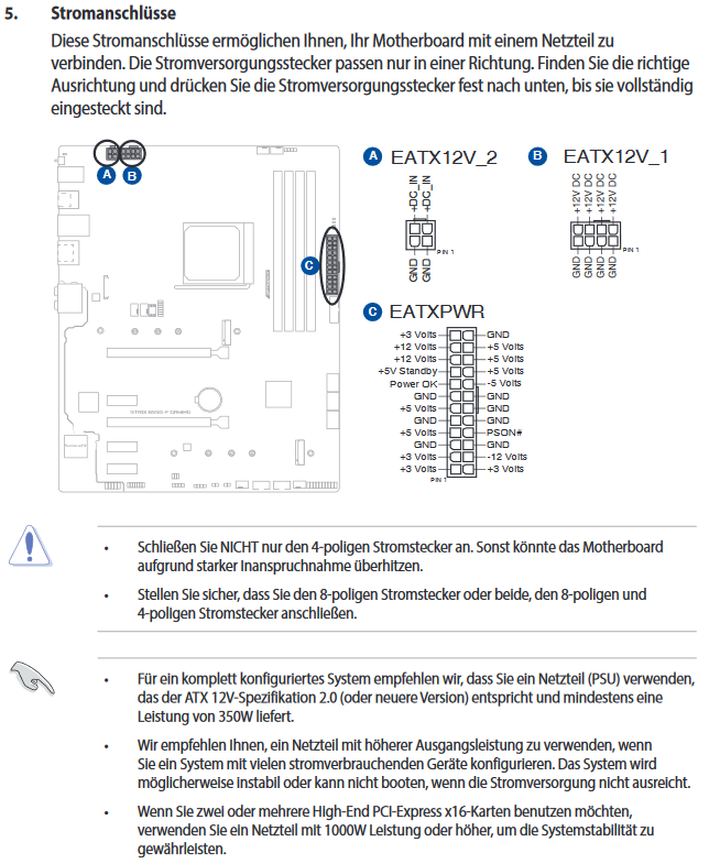

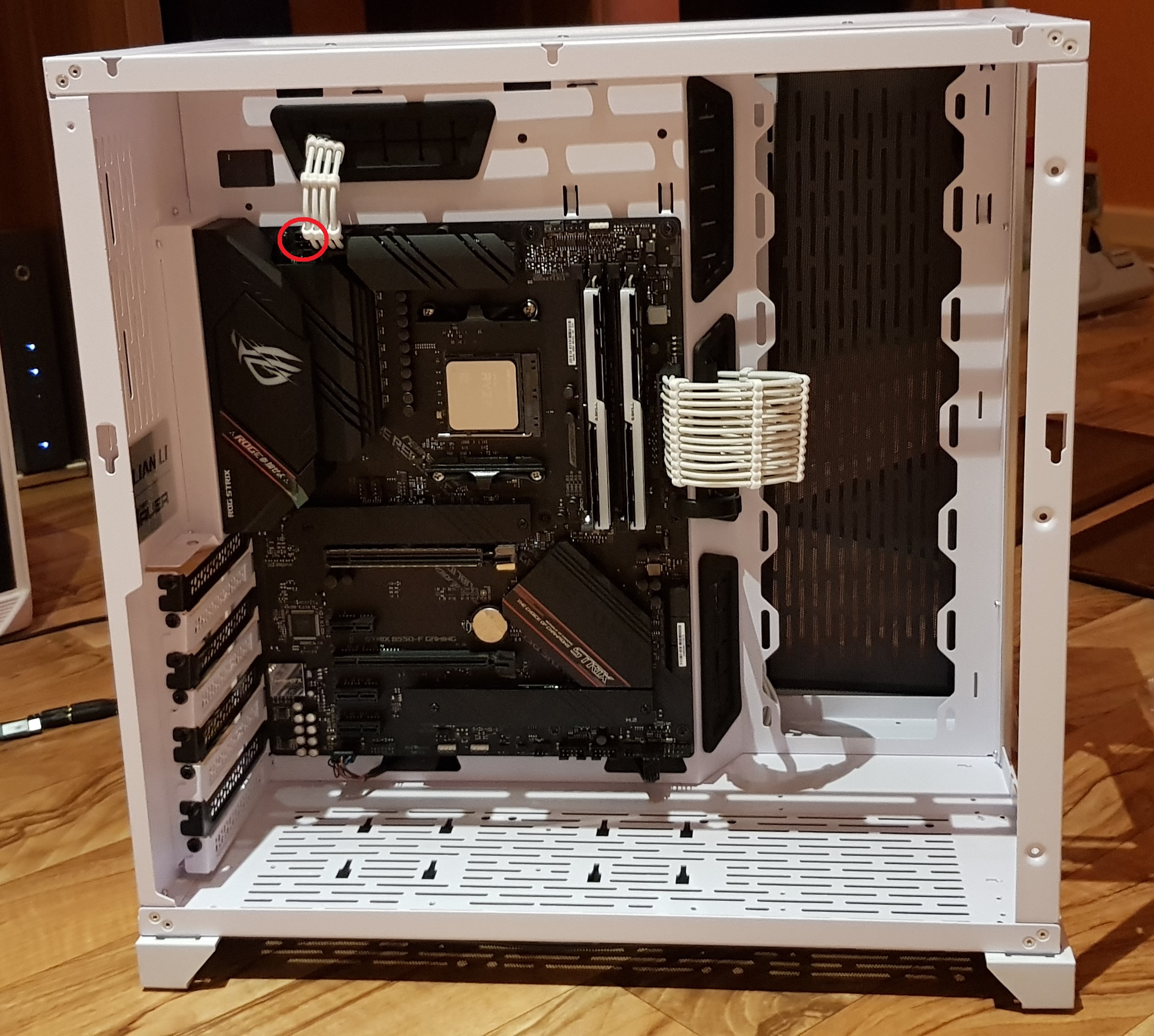

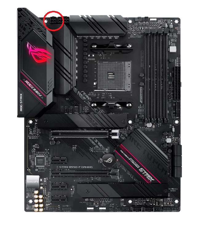

Hallo, bin gerade dabei mein Computer zu bauen und habe ein Netzteil welches ich 2019 gekauft hatte von Corsair das 750x in Weiß dort waren halt schon die guten sleeved Cables dabei. Habe heute ein wenig vorgearbeitet bevor die Tage die Lüfter und AiO installiert werden, habe leider nur ein 8 Pin CPU Kabel und in der Anleitung vom B550-F steht folgendes : Do Not connect the 4-pin power plug only, the Mainboard may overheat under heavy usage. Ensure to connect the 8-pin power plug, or connect both 8-pin and 4-pin power plugs. Auf deutsch gesagt man sollte entweder 8-pin oder beide nutzen nun die Frage wäre es besser beide zu nutzen oder reicht der 8-pin ? auf dem Board soll am Ende folgendes laufen : 3700x, 2x M.2 SSD, H100i Platinum SE WaKü, 7x Corsair LL120 Lüfter und aktuell noch eine süße GTX 1060 6GB welche zum Ende des Jahres ausgetauscht wird. Falls es besser ist beide zu nutzen sprich 8+4 Pin dann bräuchte ich mal ein passendes Kabel welches man bestellen könnte in der Farbe weiß das Audio Kabel wird auch noch ausgetauscht.
Anbei noch zwei Fotos.
