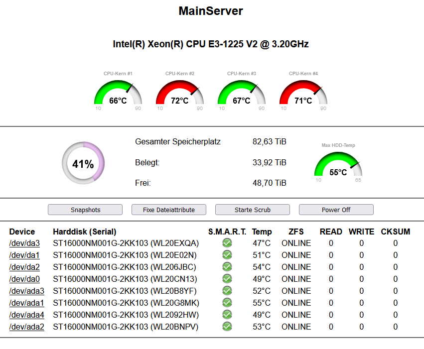

46°C sind auch okay in Spitze. Aber wenn das eher Durchschnitt ist oder wenn es sogar noch unter dem Durchschnitt wäre, dann sehe ich tatsächlich Handlungsbedarf re: Kühlung, weil es sich einfach auf die Lebensdauer auswirkt.
Zum Vergleich: Einmal bis an 80°C ran und die Platte ist garantiert gealtert, bis zu dem Punkt wo sie je nach Platte und Situation hinterher durchaus defekt sein kann... egal wie sie vorher beschaffen war.
Ich habe auch 2 x 140 vorne + 1 x 140 hinten (+Netzteillüfter) im Fractal R5 also auch mit etwas Abstand zwischen den HDDs und komme trotzdem auch auf Mitte 50, wenn ich länger was intensiveres mache wie z.B. scrubben - da wird auch die CPU etwas wärmer, die hat zwar AES-NI aber da alles gecrypted ist muss die schon etwas werkeln beim scrub.
Allerdings ist das R5 schallgedämmt und die gedämmte Tür vorne zu - vielleicht lasse ich die einfach mal aufstehen.
Bei 60 Grad HDD Temp schalte ich das System eh aus. Ich finde halt 40 echt sportlich - aber haette das auch gerne :)
