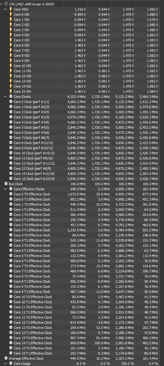

Habe bei meinem auch schon teilweise 5175Mhz gesehen.

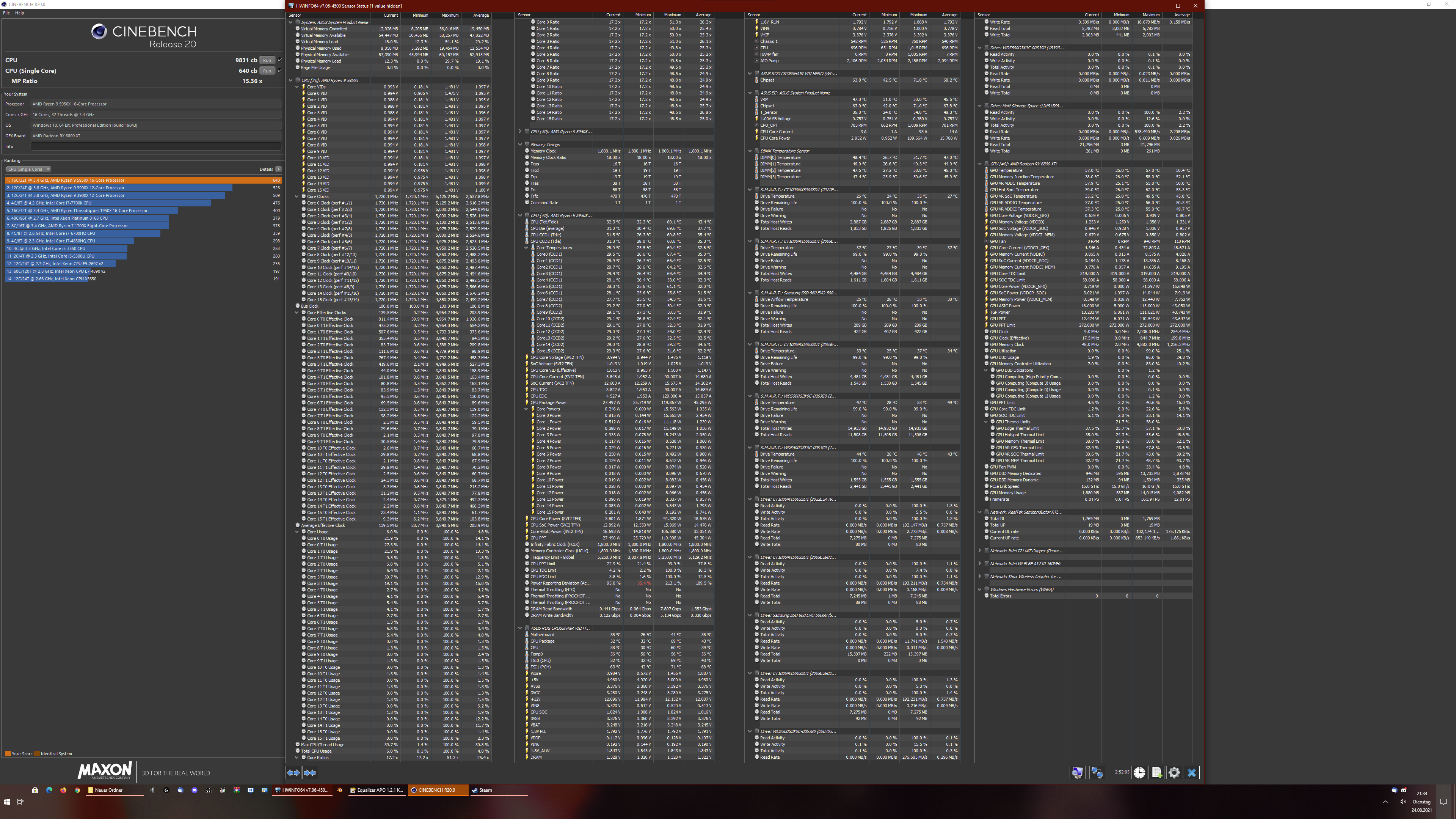

Eben mal CB20 durchlaufen lassen, MC Punkte sind mist aber SC ist ganz brauchbar. Voralledem bei einem eher zugemüllten system.
Was du halt auch nicht vergessen darfst, sobald du auch nur ein tool mehr draufhast als jemand anders oder eine einstellung anders, kann sich alles ändern, ebenso reagiert auch jede CPU wie auch GPU anders.

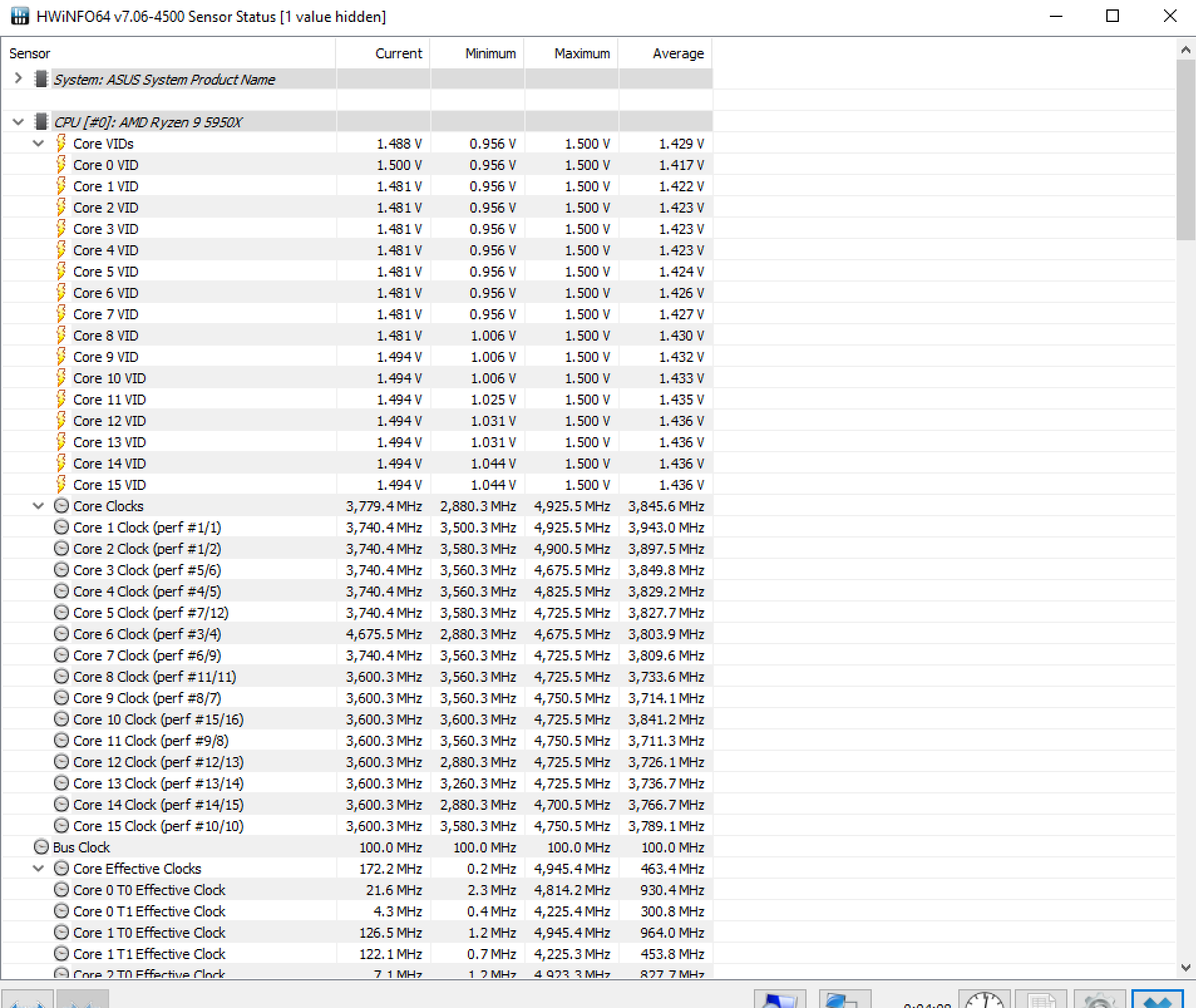

Hier ein Screenshot nachdem der boosttester ein paar mal durchgelaufen ist:
PBO war ein, mit +200Mhz (hat bei SC nix gebracht).

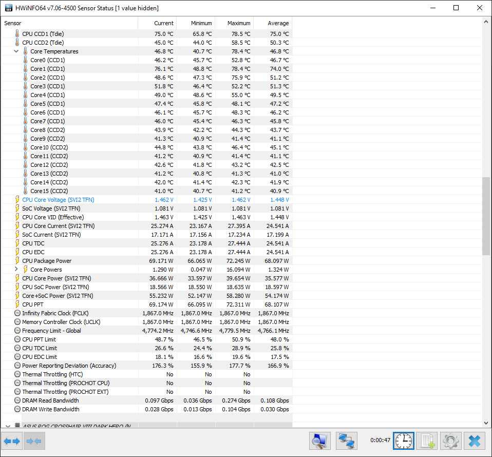

Hier die Temperaturen während eines Cinebench20 SC laufs:
Ist das hoch?
