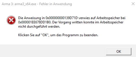

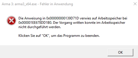

Alle 10 Minuten stürzt das Spiel ab. Mal mit ähnlich aussehenden Fehlermeldungen wie diese hier: (siehe Abb. 1)
"Die Anwendung in 0x000000000139D71D verwies auf Arbeitsspeicher bei 0x000001EE678DD1B0. Der Vorgang written konnte im Arbeitsspeicher nicht durchgeführt werden."

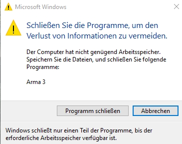

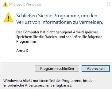

oder durch eine andere Fehlermeldung. (siehe Abb. 2)
Wobei der Hinweis, bzgl. nicht genügend Arbeitsspeicher... (Abb. 2.) der Fehlermeldung aus (Abb. 1.) vorausgeht.

Anwendung wird beendet, da zu wenig Speicher: Mehr Speicher kaufen.
Blablabla konnte in Speicher blablabla nicht ausgeführt werden: Memtest durchlaufen lassen, eventuell ist ein Riegel defekt. Und ja, das kann von heute auf morgen passieren.

Im Netz finden sich zahlreiche Beiträge zu diesen Read/Write- Errors mit unterschiedlichsten Ursachen.
