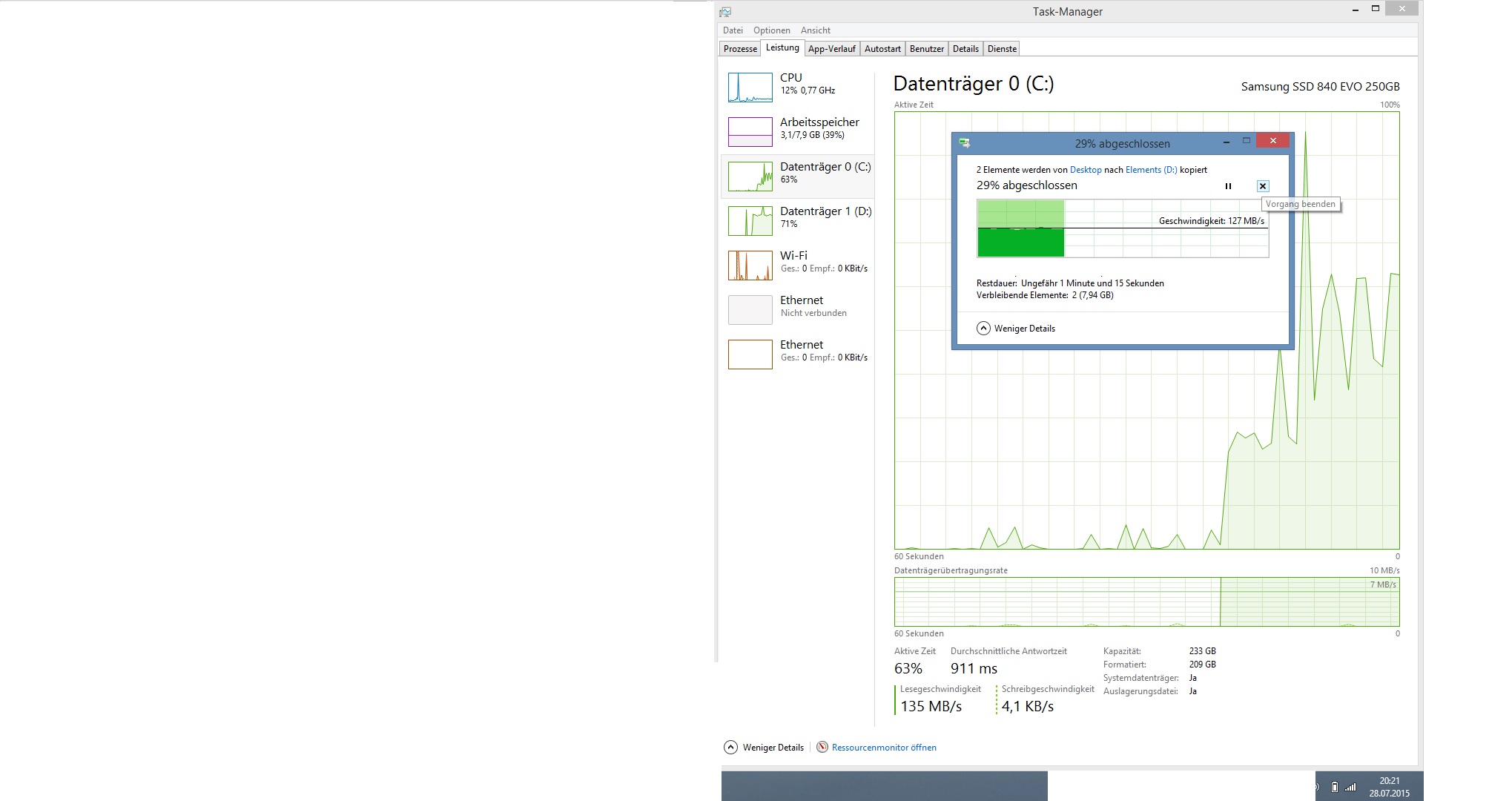

leider habe ich seit kurzem ein Problem mit meiner 840 evo von Samsung (240gb):
Ich kopiere grosse Dateien (3-4gb jeweils) von einer USB 3.0 externen Festlatte, und es laufen konstant nur 40mb/s
Im Taskmanager geschaut: Die SSD ist der Flaschenhals. Es waren noch ~40gb frei, ausserdem einiges an speicherplatz nicht partitioniert. Und der Samsung Magician spuckt normale Werte aus (533). Habt ihr eine Idee woran es hängen könnte?

Zum Beweis dass es an der SSD liegt: Screenshot vom Taskmanager belegt es, außerdem: Wenn ich SSD-> HDD kopiere bekomme ich 130 mb/s und die Festplatte ich bei 100% Auslastung.

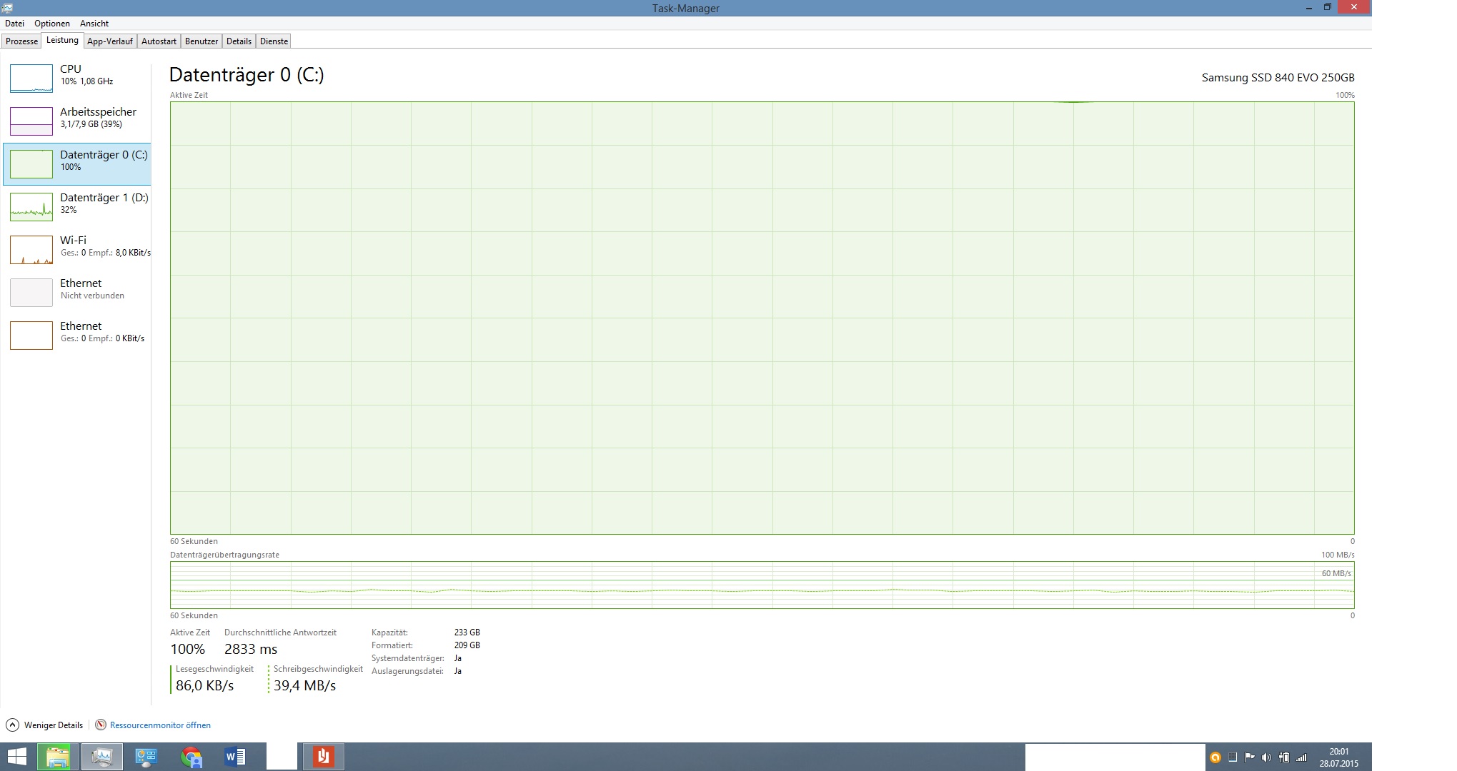

Dieses Bild zeigt jetzt lesen von der SSD und schreiben auf die HDD, gleiche Dateien, gleicher USB Anschluss usw.

Wie du am ersten Screenshot allerdings siehst kommen konstant 40 an. Ein Drittel. An Der Leitung (USB) liegt es nicht, wie ich mit dem anderen Screenshot zeige.

Der zweite zeigt wie von der SSD gelesen wird. Wird da erst in den normalen Arbeitsspeicher und dann auf die externe Festplatte geschrieben?

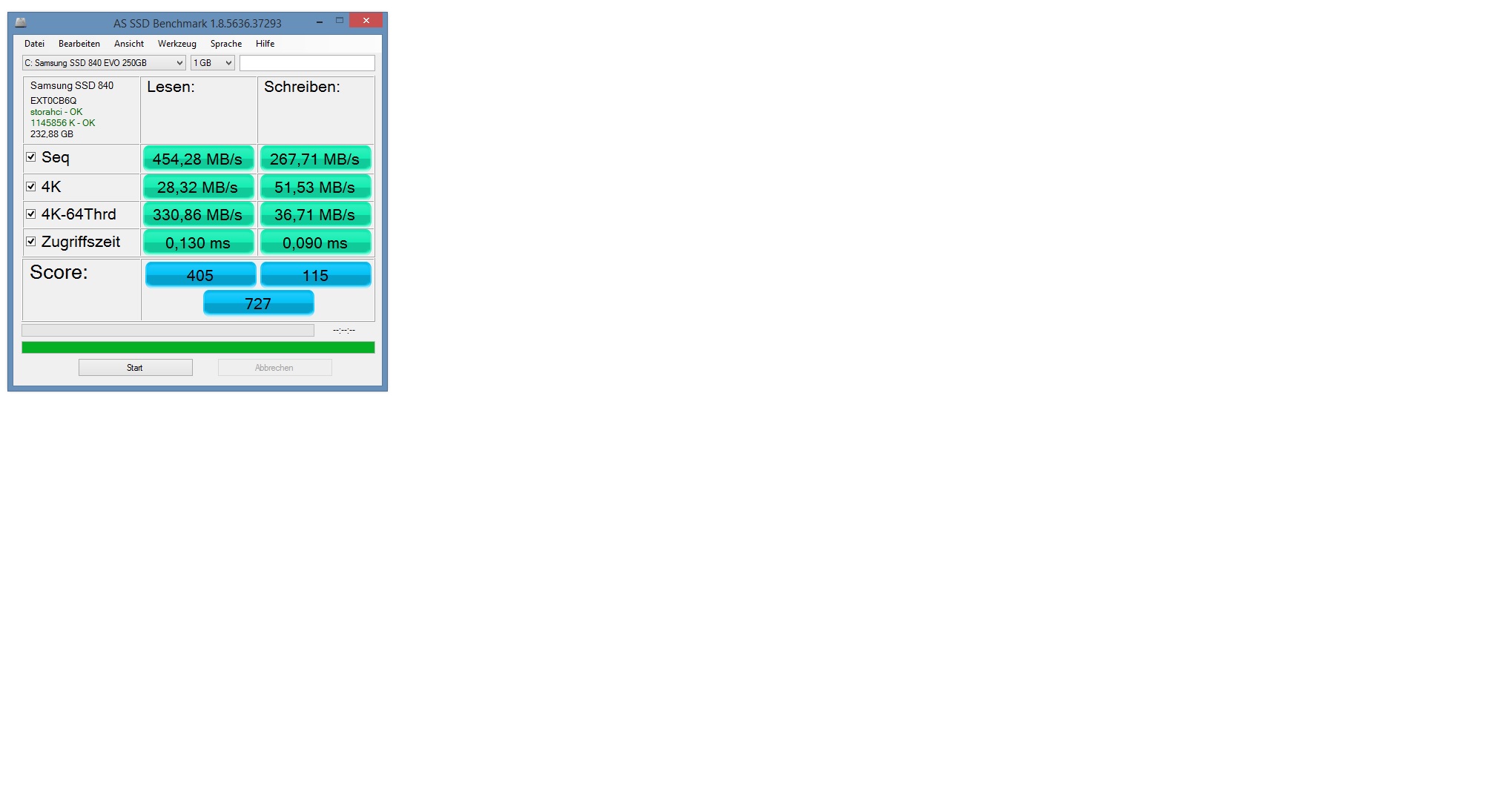

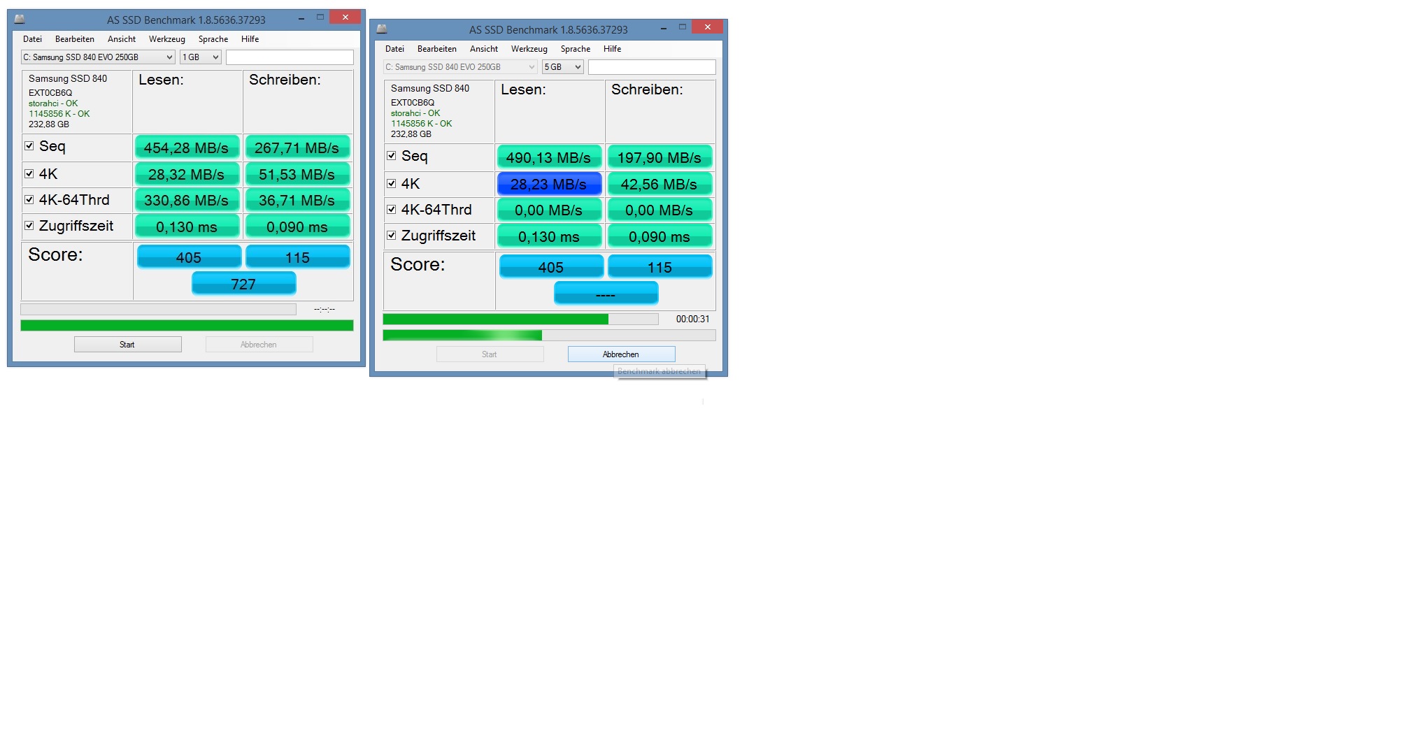

Ansonsten zum besseren Vergleich der Werte den Benchmark AS SSD durchlaufen lassen und Screenshots posten. Der erzeugt eine leere Datei und misst wie schnell er sie mit Daten füllen kann.
Einmal mit Standard Dateigröße 1 GB und einmal mit mehr als 3 GB (da sonst die Testdatei vollständig in den 3 GB TurboWrite-Puffer der SSD passt).
PS: AS SSD macht Du ja schon, wenn mit 1 GB schon extrem schlechte Werte kommen, spar den Test mit einer größeren Datei.
Schreibcache ist schon aktiviert.
TRIM funktioniert. (gerade mit dem verlinkten tool geprüft.)
AS SSD von 1gb und 5gb:Unben1212annt.jpg
Wie würde sich jetzt hier falsches Alignment zeigen?

Das Alignment passt, ebenso der Treiber: falls ein Intel-System verwendet wird, so könnte der Intel RST Treiber noch etwas besser sein, allerdings passen die Werte im AS SSD Benchmark eigentlich - die Frage ist nur, wieso die Dateien so langsam geschrieben werden.
Ob Intel RST oder Microsofttreiber, das macht von der Perfomance keinen Unterschied, diese Märchen stirbt wohl auch nicht mehr aus.
Die SSD ist jedenfalls nicht der Flaschenhals und Probleme gab es bei der nur mit der Geschwindigkeit beim Lesen alter Daten, was hier ja nicht der Fall ist und mit der letzten FW Version wohl auch endgültig behoben zu sein scheint, nachdem es beim ersten Versuch nicht so richtig funktioniert hatte.
