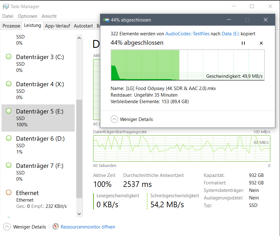

tja, Problem steht ja schon im Threadtitel. Ich muss hin und wieder mal größere Datenmengen (50-300GB) hin- und herkopieren und mittlerweile nerven die niedrigen Schreibraten der Evo. Ich hatt das Problem schonmal, aber ka mehr, was ich da gemacht hatte. Evt. hatte ich die SSD mal plattgemacht aber das will ich diesmal vermeiden.

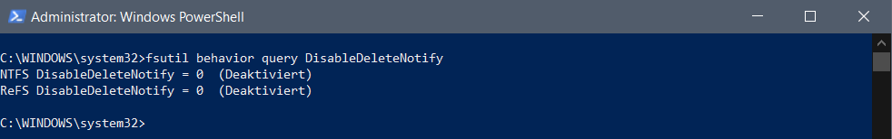

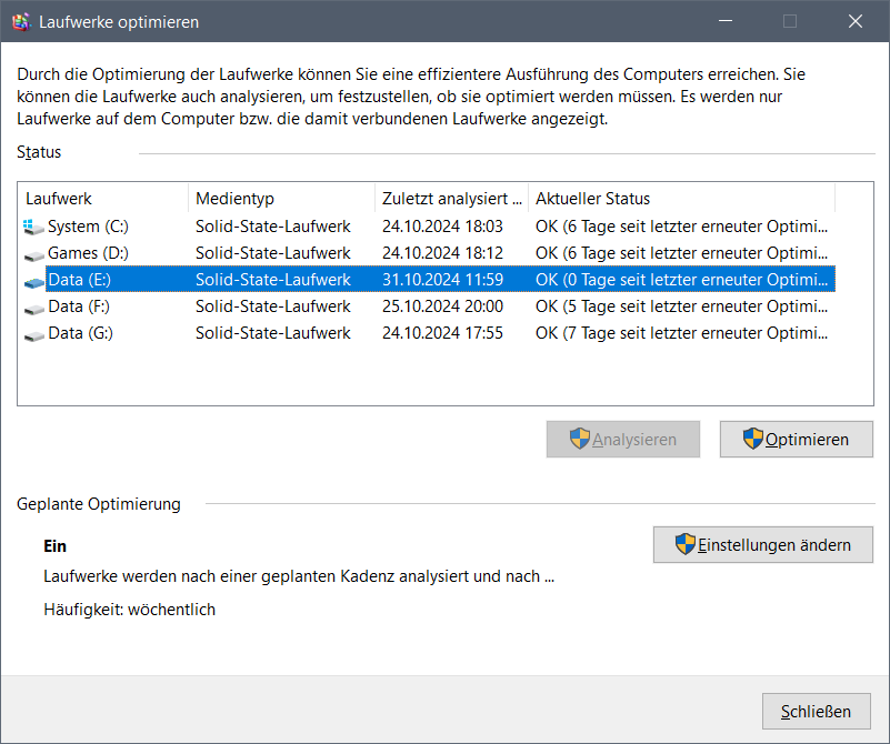

Hatte jetzt diesen Magician nochmal installiert, aber manuelles Optimieren (aka Trim) scheint das wohl nicht mehr zu unterstützen. Die SSD ist nicht komplett gefüllt. Ich hab irgendwie das Gefühl, dass Trim nicht richtig funktioniert, in der Optimierung scheint aber alles richtig eingestellt zu sein und Trim ist auch aktiv.

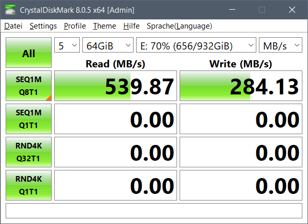

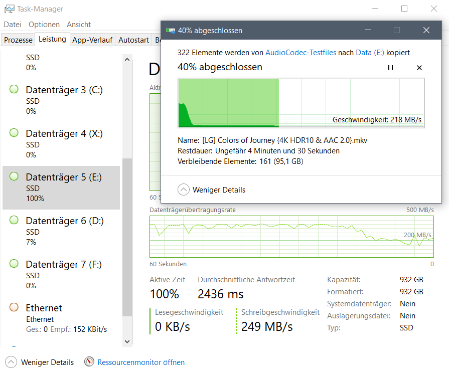

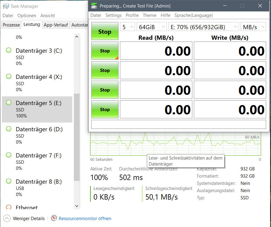

Die ersten paar GB gehen danke SLC-Cache noch mit Full-Speed, aber dann gehts immer weiter runter. Der Magician zeigt beim Performancetest ganz normal ~490GB/s, aber der testet halt nur max. 2GB an Schreibdaten, bisschen witzlos. Mit Crystaldiskmark sieht man ein Einbrechen am Ergebnis erst bei den Schreibtests mit größeren Daten. Im Taskmanager sieht mans aber besser.
Achso, ich hab noch ne 870 QVO, die auch ordentlich einbricht, aber bei der stört mich das nicht, weil das dank QLC-Zellen normal ist und die benutze ich auch mehr als Datenhalde. Dann habe ich noch 2x 840 Pro (256GB/512GB) die überhaupt nicht einbrechen, egal wieviel ich da drauf kopiere. Die Schreibraten sind zwar bisschen niedriger (~400-450MB/s) als bei der Evo im SLC-Cache, aber dafür keinerlei Einbruch. Und halt noch 2x NVMe SSDs die ich am häufigsten verwende.
Also kein Plan warum die EVO so stark einbricht (glaub früher war der Einbruch nur so auf ~250MB/s und nicht wie jetzt 50MB/s). Noch einer schlaue Ideen? Oder SSD in Tonne haun?

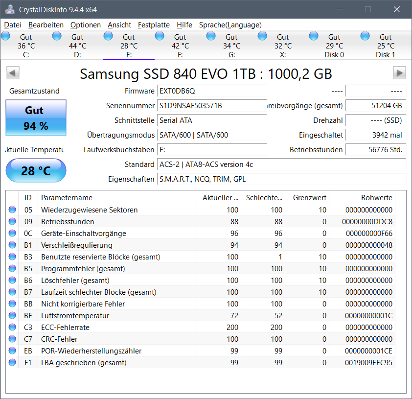

72° ist ganz schön viel für eine SATA-SSD.
Handelt es sich um die Systemplatte oder warum willst Du die nicht plattmachen?
Edit:
Gerade gelesen, das man die Luftstromtemperatur von 100°C abziehen muss.
Das passt ja dann bei aktuell 28°C. Die maximale Temperatur der SSD war 48°C.

Wtf, eben nochmal Crystaldiskmark gemacht und nu passts wieder oO
Nach dem Einbruch:
Der Einbruch kam auch viel später eben.
Ergebnis:

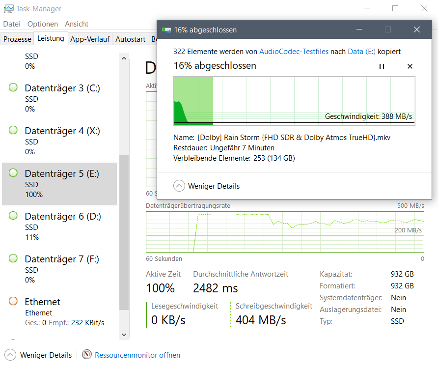

Ach ich weiß wieder, wie ich das damals gemacht habe. Die SSD einmal mit irgendnem Kram komplett vollschreiben und den Kram dann wieder löschen, damit Trim einmal auf die Blöcke ausgelöst wird. Eben gerade nochmal nen Copy-Test gemacht und der sah auf einmal schon besser aus, weil der Einbruch viel später kam, da ist mir das wieder eingefallen.
Anfang:
Mitte:
Später:
Ansonsten gibt es auch smart Werte die vielleicht Mal Posten...
Aktuelle firmware wirst du ja haben?
840 evo hatte mal was mit sehr langsamen lesen alter Dateien und da gab es eine Firmware, ist aber schon lange her.

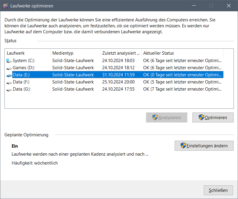

Manuelles trim kann auch der Windows Optimzer, macht der bei einer SSD statt optimieren.
Manuell im CMD geht auch, falls die SSD jetzt J: ist ...:
defrag J: /L
