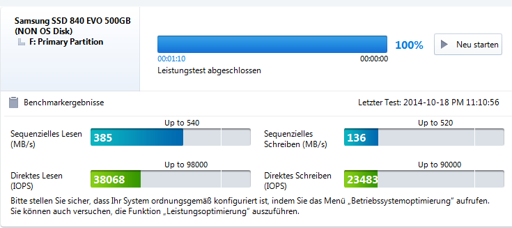

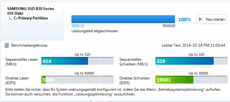

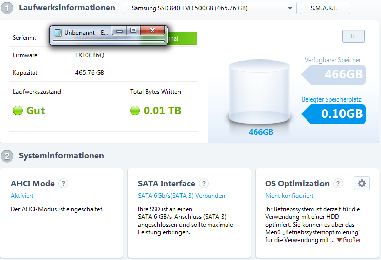

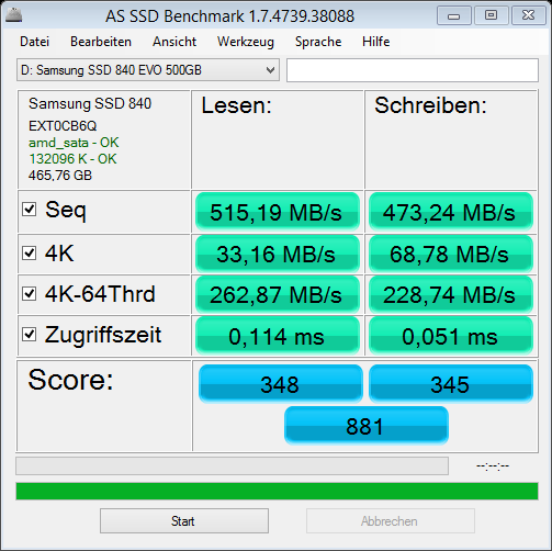

Hallo Zusammen,
soeben habe ich eine frische EVO840 500GB an einen SATA3 Anschluß angeschlossen und die "Performance Restauration" laufen lassen. Scheint funktioniert zu haben.
Zur SSD840EVO und der schon länger im System befindlichen SSD830 128GB sehe ich aktuell folgende Leistungsdaten (Virenscanner deaktiviert):
Ich bin begeistert...
Schreibgeschwindigkeit fast schon so schnell wie eine gewöhnliche HDD.
Merkwürdiges "Magican":
- Laut Samsung: "Zipped files must be used with Samsung Magician Software." -> Realität: "Magican" möchte unbedingt eine Internetverbindung haben.
- Aktivierung "Over provisioning":
SSD830: Operation kann nicht zuende geführt werden. Nach einigen Neustarts (PC blieb mehrmals "hängen") geglückter Start und 10% sind nun nicht mehr zugeordnet.
SSD840: OK
- Hatte früher auch schon mal einen "Secure Erase" versucht: "Operation kann nicht zuende geführt werden."
Usw.
Sollte ich die 840EVO zurückschicken oder hat hier jemand vielleicht eine gute Idee?
SSD840: OK
Usw.

Kann es sein, dass die beiden SSD's auf unterschiedlichen SATA3 Ports angebunden wurden und dadurch die Differenz entsteht? Die Mainboards haben soweit ich weiß oftmals unterschiedliche SATA Controller von Intel bzw. Marvell verbaut die bei so einem Vergleich natürlich die Unterschiede ausmachen können
