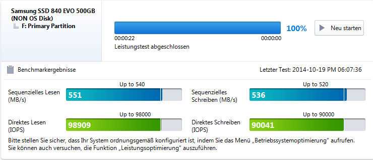

Habe die EVO840 jetzt von Marvell- zu Intel-SATA umgezogen und bei der Gelegenheit auch das Kabel gegen ein "6G" Kabel getauscht. Beide SSDs sind nun am selben Controller und verwenden identische Kabel.
Meßwerte sind jetzt erstmal akzeptabel ;):
Aus Erfahrung mit der PRO840 weiß ich aber, daß es nach der der TC-Verschlüsselung nur wenige Tage dauern wird, bis die Werte massiv einbrechen werden. Na ja, die Dinger halten im Alltag halt nicht das, was sie versprechen, sind aber halt dennoch schneller als HDDs.

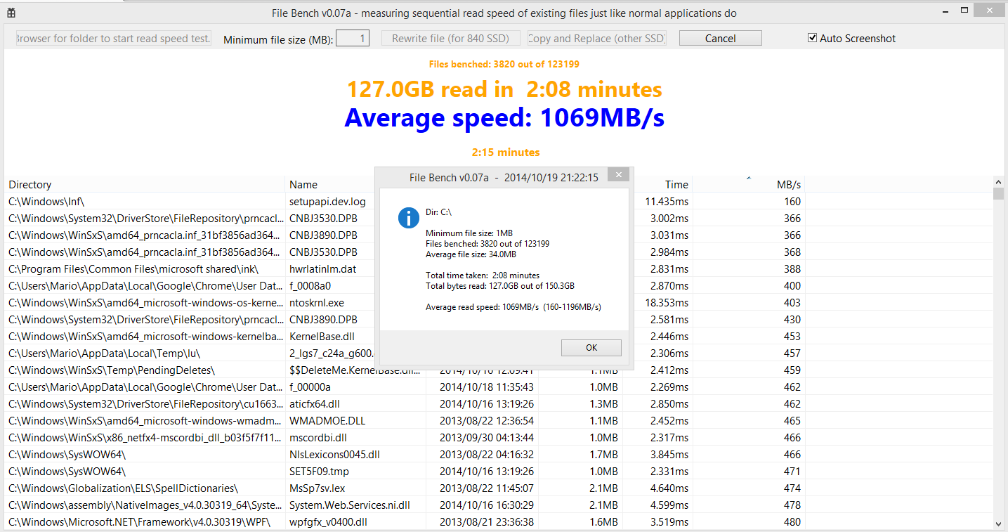

Also ich hab jetzt 2x 840 Evo im RAID0 Verbund und einen Average Speed von 1069 MB/s Denke mal das ist wieder normal. Mal sehen wie es die nächsten Wochen wird. Nur bei kleinen Dateien braucht der länger zum lesen aber ich denke mal das liegt am RAID und ist wieder ein anderes Thema.
