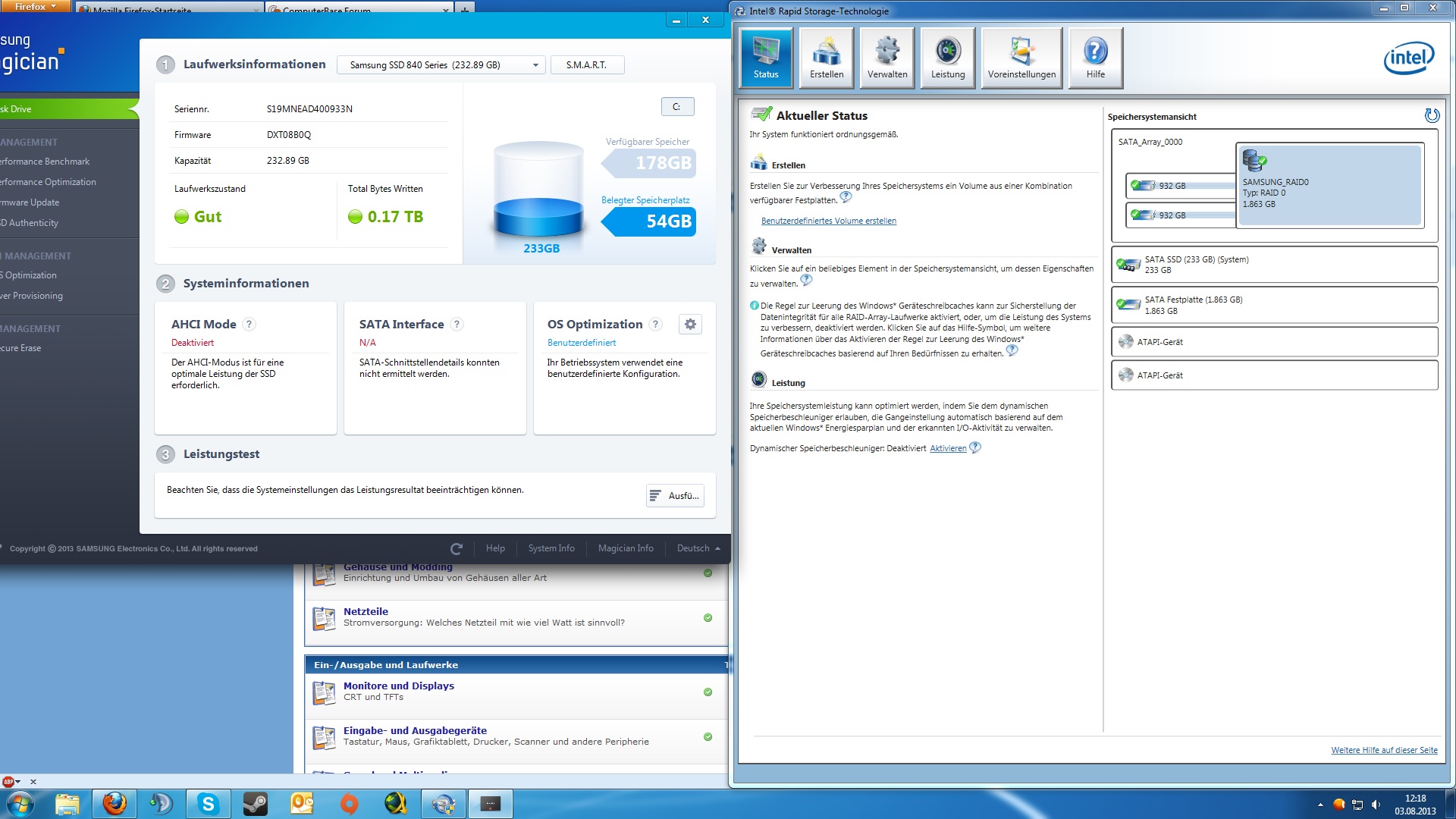

Samsung Magician meldet mir, dass AHCI nicht aktiviert ist und dass sich das negativ auf die Leistung auswirkt.
Kann es sein, dass es daran liegt, dass der Controller auf RAID Modus gestellt ist ?
Ich betreibe 2 Festplatten im RAID 0.
Ist das dann wirklich ein Problem?
Falls ja, sollte ich die SSD dann am Marvell 90128 Controller (Mainboard: Gigabyte P55A UD3) laufen lassen?
Vielen Dank schon mal!
Euer Jab

Lass es einfach so wie es ist. Der Intel SATA-Controller unterstützt im RAID-Modus für ein einzelnes, nicht zu einem RAID-Verbund gehörendes, Laufwerk Trim (und das schon eine ganze Weile). Es gibt keinen Grund die Laufwerke anders anzuschließen.
Du bist nicht der Erste und sicherlich auch nicht der Letzte, der sich vom Magician Tool veralbern lässt. Das Programm ist einfach nur zu blöd um den RAID-Modus (der bei Intel auch die AHCI-Funktionen inkl. Trim-Fähigkeit für Laufwerke, die sich nicht in einem RAID-Verbund befinden, mit einschließt) zu erkennen. Ich hoffe, du hast noch keine dieser tollen "Optimierungen" durchführen lassen.
