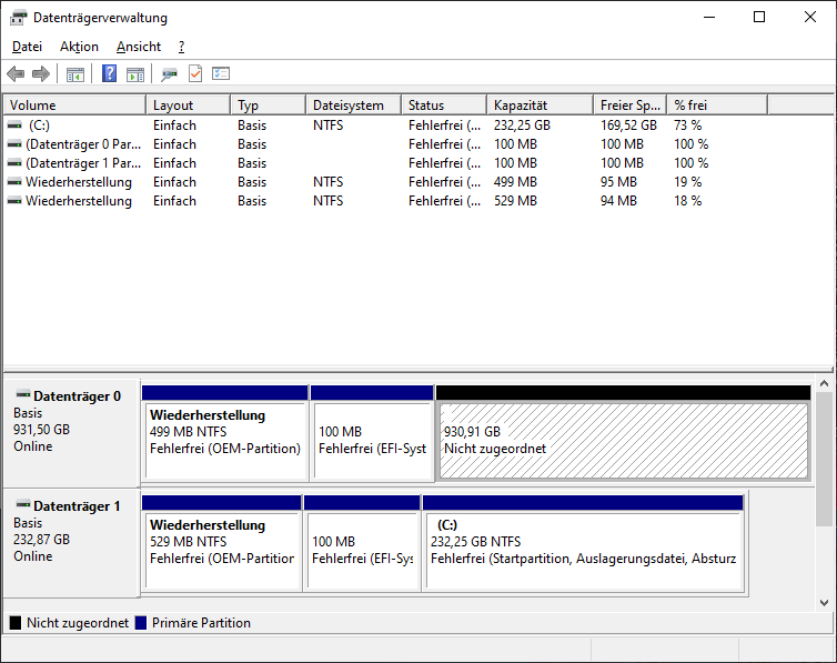

ich habe eine 960 Evo 250GB eingebaut, darauf Win10 Pro 1903 installiert. Vorher war nur eine 860 Evo 1TB eingebaut, diese soll nun reine Daten- und Spieleplatte werden. Datenträger 0 ist die 860, Datenträger 1 die 960. Wie bekomme ich die drei Partitionen auf der 860 zusammengeführt zu einem einfachen Volume?
Die Datenträgerverwaltung sieht so aus:
820026

Rechtklick Datenträger (0) - ,Volumen löschen , neues Volumen und Tada du hast eine "1TB Festplatte" im Explorer.
Sollte das nicht funktionieren weil Win meckert, dann sollte Diskpart helfen.
Tada100 schrieb:
Rechtklick , löschen , neues Volumen und Tada du hast eine "1TB Festplatte" im Explorer.
Sollte so nicht funktionieren weil die dritte Partition eine 16MB MSR sein dürfte die in der Datenträgerverwaltung nicht angezeigt wird.
Dieses wirst du mit Boardmitteln nur mit diskpart und der override Option los bzw beim von AndyMutz erwähnten clean.
Bei der Wiederherstllung/Recovery Partition kanns je nach Version auch zu Problemen kommen.
Mit diskpart clean hast du den schnellsten weg.

dort dann die richtige Platte raussuchen. Sollte eigentlich die 0 sein wenn das Bild zu dem Zeitpunkt noch aktuell ist.
Dannach select disk 0(oder welche auch immer)
Und dann clean eingeben.
Wer auf Nummer sicher gehen will kann nach dem select nochmal list disk machen und die ausgewählte aktive Platte/Datenträger hat dann ein Stern bekommen.
