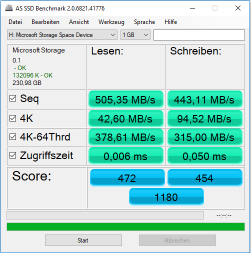

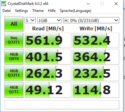

Mit crystal Disk Mark hab ich einen Test machen lassen die Werte seht ihr im Anhang

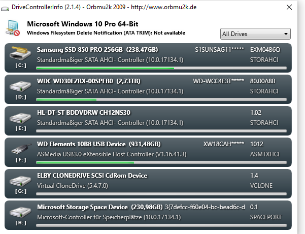

Welche Treibernamen und Version hat dein Storage Controller an dem die Platte hängt
Die festplatte ist direkt mit dem Mainboard verbunden
Alle festplatten sind gleich angeschlossen deswegen verstehe ich auch nicht wieso es bei dieser nicht funktioniert
Das sind die beiden Screenshots bei beiden wird die ssd nicht mit namen erkannt

Der Treiber (spaceport.sys), über den die SSD läuft, ist anscheinend nicht mit der Samsung Software kompatibel.
Kannst du mal gucken, ob sich über den Gerätemanager ein anderer Treiber zuweisen lässt?
Idealerweise der Standard AHCI-Treiber storahci.sys von MS. Der sollte als kompatibel aufgeführt werden.
Wenn nicht, dann lieber nicht damit ersetzen.

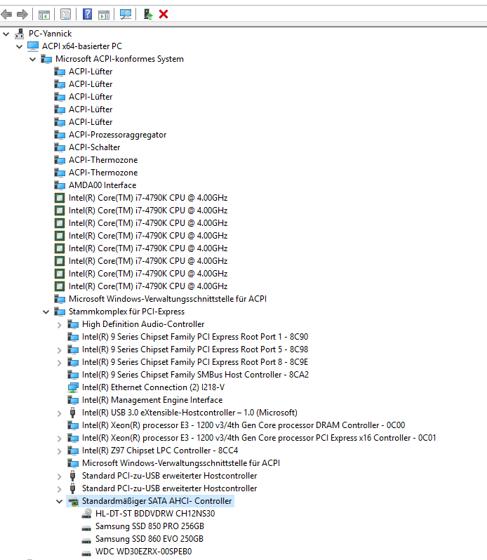

beim Sata AHCI-Controller ist bereits der Storahci.sys als treiber drin
bei der SSD ist es der disk.sys treiber

Yannick im Gerätemanager, wähle die fragliche SSD aus und gehe dann in den Optionen im Gerätemanager Geräte nach Verbindung anzeigen, dann siehst du wo dieses Gerät angeschlossen ist.
so hängen die Festplatten dran
am sata ahci controller ist der storahci.sys treiber aktiv
sieht gut aus bitte installiere nochmal intel RST Treiber und das aktuelle Samsung Magician 3.6.0
Das ändert nichts, die SSD ist Teil der Microsoft Storage Space, also eines Software RAIDs und damit kann auch AS-SSD den eigentlich Treiber oder die korrekte FW Version der SSD gar nicht auslesen und Magician vermutlich auch nicht. Um das zu ändern muss man sie aus dem Storage Space, was eine Art SW RAID ist, erstmal entfernen, was aber Datenverlust zur Folge haben könnte.
Reaktionen: alQamar
ich nutze Storage Spaces und dann wird sie tatsächlich nicht in Magician aufgeführt. Das habe ich in den Screenshots übersehen. Das Verhalten ist also normal Yannick.
Die SSD wird weder erkannt wenn via Intel RST (Software JBOD / RAID) oder Storage Spaces (Software JBOD / RAID) genutzt wird.
Ich wundere mich nur wie du es in Win 10 Pro überhaupt geschafft hast ein Storage Space anzulegen. Seit Windows 1607 geht das eigentlich nicht mehr.
Holt hat ebenfalls recht: Wenn du im Startmenü nach "Speicherplätze" suchst siehst du die Konfiguration und auch welche Daten auf der EVO gespeichert sind. Diese müssen vor dem Löschen des virtuellen Laufwerks und des übergeordneten Pools (beides muss aufgelöst werden, damit Magician wieder was erkennt) von den Laufwerken des Pools runter.
