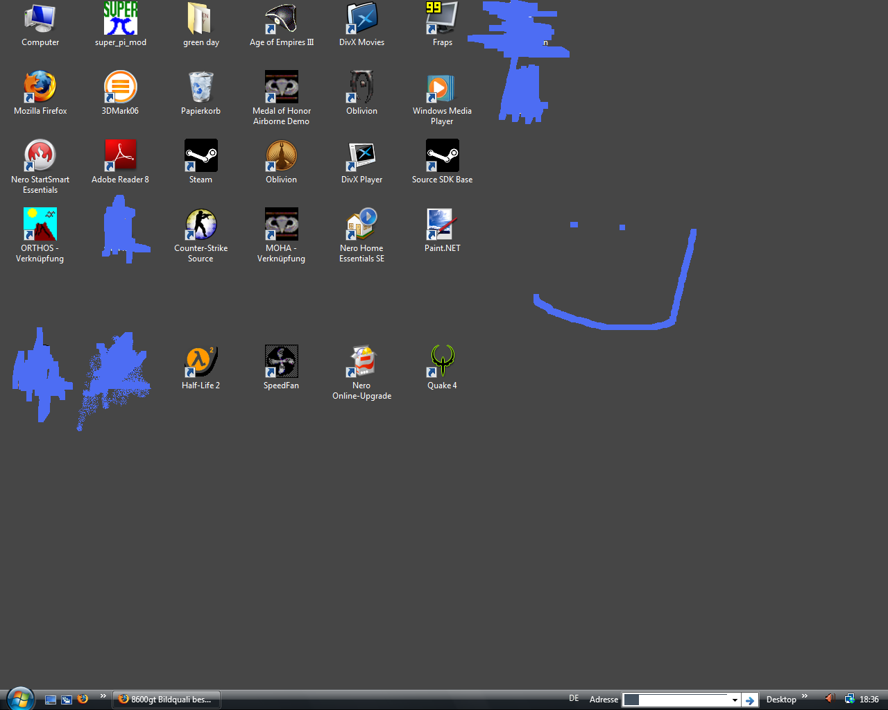

Hier der screen:

Also ich kann da beim besten willen nichts "grieseliches" erkennen ~__~
Starte mal ein Spiel und mach dann nenn Screen, ist warscheinlich erkenntlicher.
Also schaut eigentlich normal aus, ein Treiberproblem kann es auch nicht sein da die Bildfehler ja auch im Bios auftreten und Grakfikkartenbildfehler müsste man auch auf Screenshots erkennen können.
