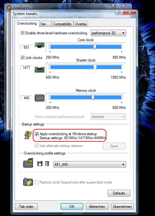

Machs mit dem Rivatuner, der kann doch auch automatisch beim Start OCen. (siehe Anhang)

So hab ich es auch gemacht, wie aufm PiC. Abba geht net
