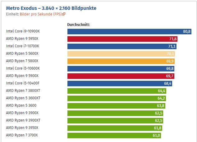

Nach einem Mittelwert gehen macht keinen Sinn sondern man muss schauen was man zockt:
Die Metro Exodus Engine schein 10 Intel Kerne zu mögen also wäre ein i9-10850K am besten:

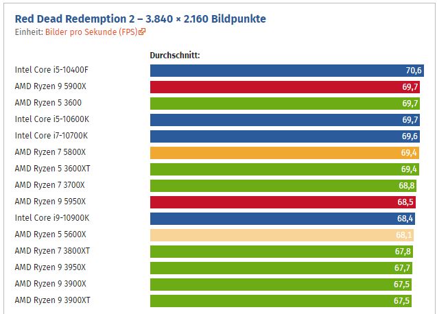

Ein ziemlich witziges Ergebnis zeigt sich bei RDR2 zumindest wenn das mal kein Messfehler ist:

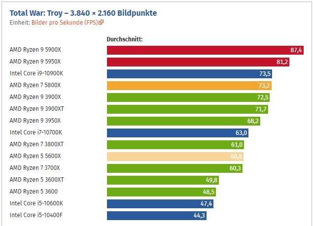

Und das krasse Gegenteil dazu und ein Zeichen für extreme Kern Skalierung ist Total War Troy:
Dort ist es wirklich extrem wie der 5900X skaliert, das klappt beim 5950X leider nicht so gut.
Ich denke es macht am meisten Sinn nach den Games zu schauen, welche tendenziell in einen problematischen FPS-Bereich geraten.
