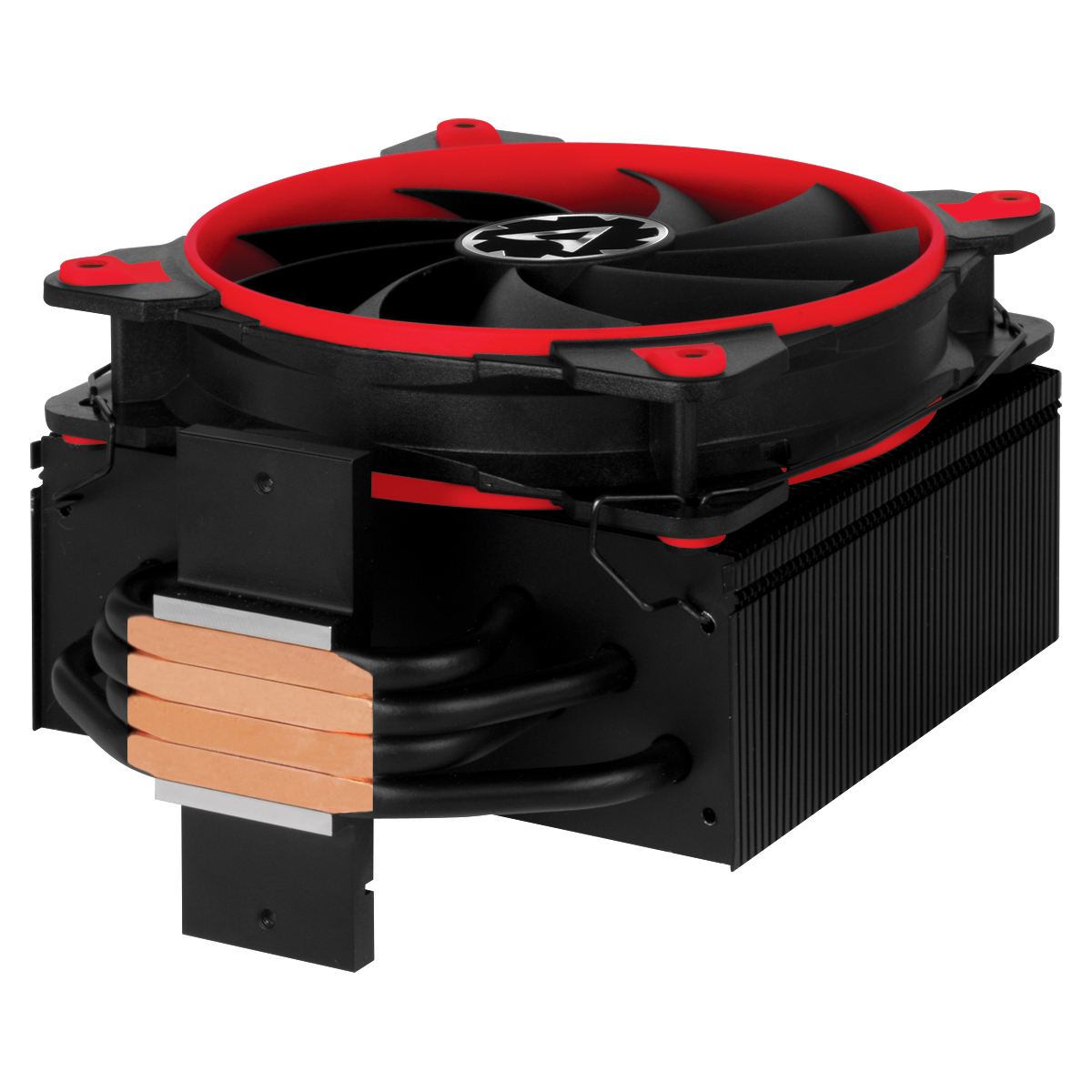

Vertiefung zwischen den Heatpipes - wo ist das zu finden?
Ist Dein Kühlkörper mit der Bohrmaschine und Handfräse geformt worden?
Die Pipes verliefen bisher bei mir durch den Kühler oder über diesen...
Mein Plates sind alle plan gewesen - Du machst einen verrückt :freak:
Ja wo könnten da nur Vertiefungen sein die auszufüllen sinnvoll sein könnte ...
Ja, Du hast Recht, aber der KK wäre für mich in der Form ein Co Kriterium.
Jetzt wo ich das Bild gesehen habe, habe ich doch schon mal so ein Teil in der Hand gehabt:o
