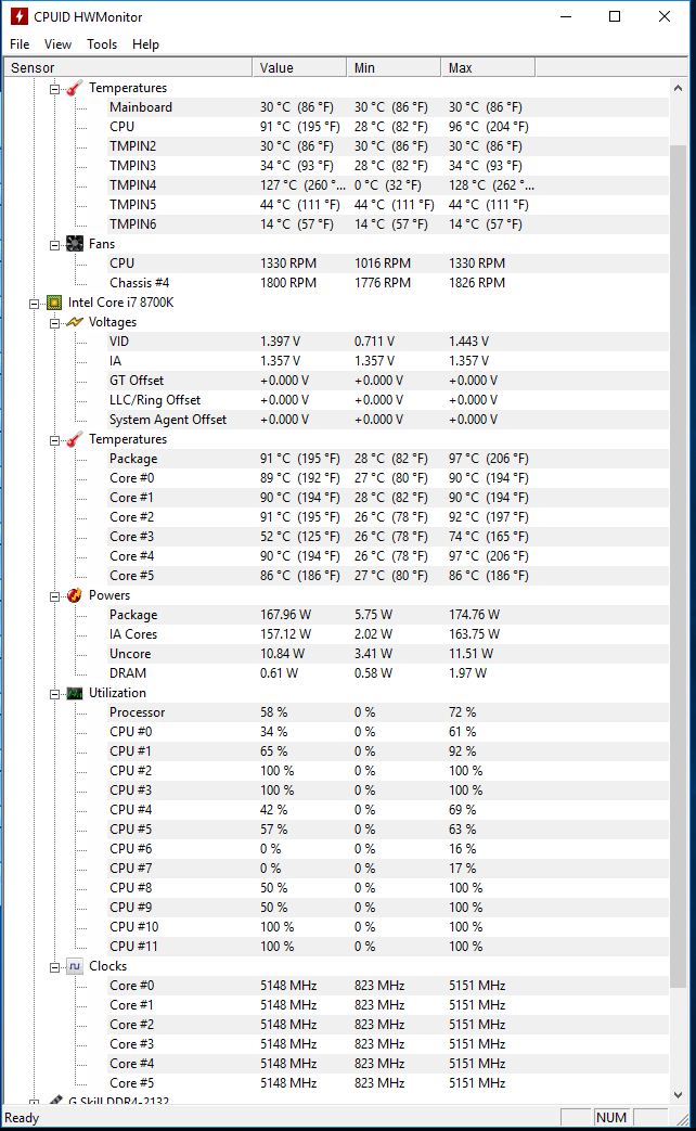

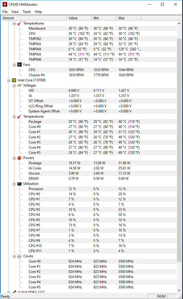

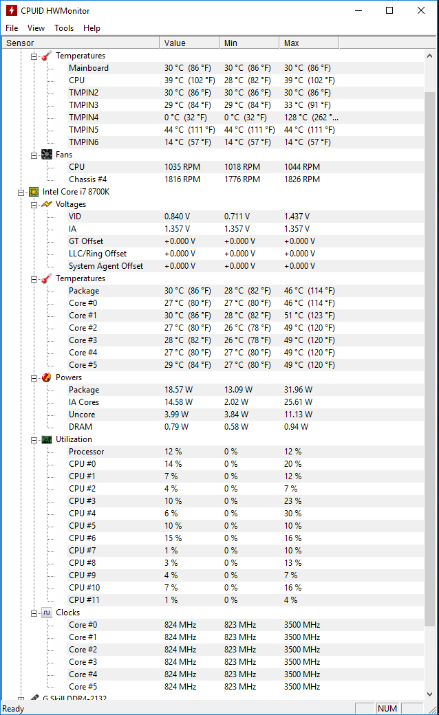

Jetzt habe ich leider das Problem, das ich riesige Temp. Sprünge habe sobald ich einen CPU Benchmark starte und das in 2-3 sek. trotz Wasserkühlung
Temp vor benchmark:
2-3 sek nach start:
Ich verwende Prime95, übertaktet wurde der PC mit hilfe des Wizzards vom Mainboard, sollte aber kein problem sein für den PC...
Weiß jemand eine Lösung, hoffe nicht, dass es sich um einen Hardware/Sensorfehler handelt.

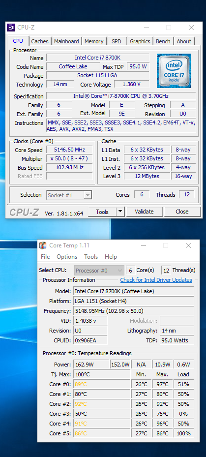

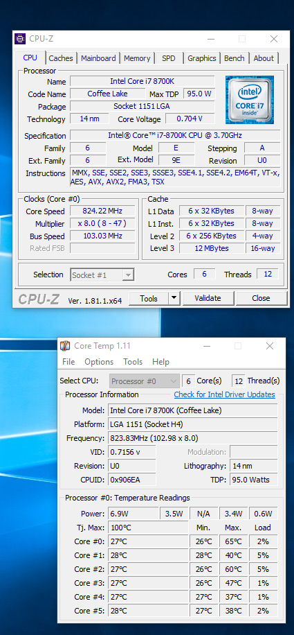

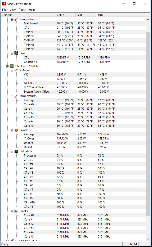

Danke für die schnellen antworten.
Die CPU ist original, nicht geköpft.
Das seltsame ist aber nachdem ich den Benchmark abbreche ist es wieder nach 1-2 sek auf ~30C.. Ich kann mir nicht vorstellen, dass dieser so schnell abkühlt...
Auslesefehler von Coretemp ist es nicht:
Vorher:
Wärend benchmark:
Ohne overklocking ist genau das selbe.
btw. die Lüfter drehen auch hoch, als ob es wirklich 90-100C Heiß wäre..
Beste Grüße

Die Screenshots (gute Idee) zeigen, dass vier der sechs Kerne die maximale Temperatur erreichen. Zwei Kerne bleiben relativ kühler. Woran liegt das? Es gibt nur zwei Möglichkeiten: die AiO sitzt schief und links (richtung Grafikkarte) oder rechts ist zu wenig oder zu viel Druck. Der zweite Punkt ist die Verteilung der Wärmeleitpaste zwischen AiO und IHS bzw. zu wenig Wärmeleitpaste. Kleine Fehler machen hier schon die 20° aus.
Es ist normal, dass die Temperatur dermaßen von 30° auf 100° springt. Daher köpfen viele User die CPU oder geben ihr weniger Spannung.
