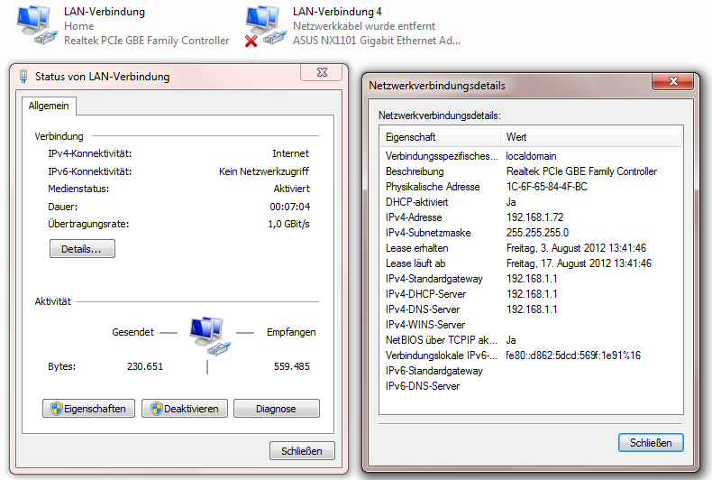

Probleme machen meine Netzwerkanschlüsse unter Windows 7 SP1 x64, SP auf neustem Stand. Über die onboard Netzwerkkarte wird mir immer angezeigt das ein Kabel nicht angeschlossen ist, alles mit Notebook getestet, Kabel ist o.K. Onboard im Bios deaktiviert und eine neue Asus NX 1101 Karte im PCI Steckplatz eingebaut, Treiber installierte sich von CD automatisch. Im Gerätemanager ohne Fehler, gleiches Problem mit dem Netzwerkkabel >> Kabel nicht angeschlossen. Alle Treiber aktualisiert, Netzwerkeinstellungen neu gemacht, es geht nichts. Über Wlan klappt alles, allerdings werde ich immer rausgeworfen/getrennt (nur mit diesem Rechner, 5 andere Rechner haben keine Probleme, Notebook geht auch, verschiedene Handys haben auch kein Problem). Nun war ich gestern schon so weit ein anderes Board zu besorgen, weil ich gedacht habe (Aussage vom Techniker bei Gigabyte, das kann schon mal so sein, das dann auch die anderen Karten nicht mehr laufen, die man in PCI einsteckt).

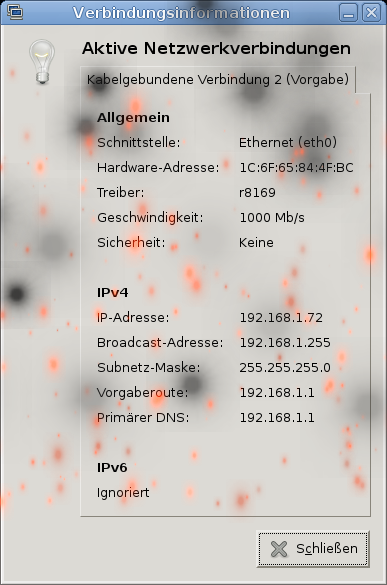

Auf Anraten des Technikers habe ich dann eine Knoppix Live DVD runtergeladen, heute gebrannt und gestartet. Kabel reingesteckt, ich surfe nun seit fast 2 Stunden mit Linux und dem angeblich (Windowsfehlerbericht) nicht angeschlossenem Kabel, ohne Probleme habe ich eine 1000er Netzverbindung, kopiere wie sonst auch mit schneller Leitung über beide Karten.

Man soll es bald nicht für möglich halten, habe Knoppix 7 runtergefahren, DVD rausgenommen, W 7 gestartet und bin mit Netzwerkkabel im Internet/Netzwerk, ich glaube der Rechner verarscht mich. Habe fast 2 Wochen gedoktert und experimentiert, nichts lief und nun das.

  • Bildschirmfoto vom 2012-08-03 13:17:03.png
