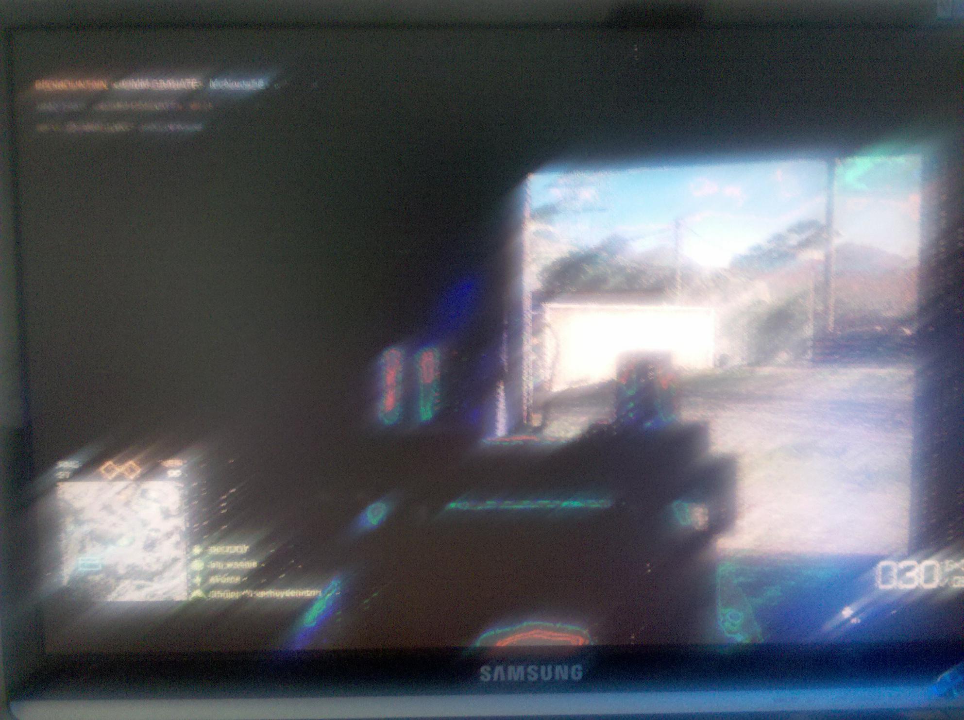

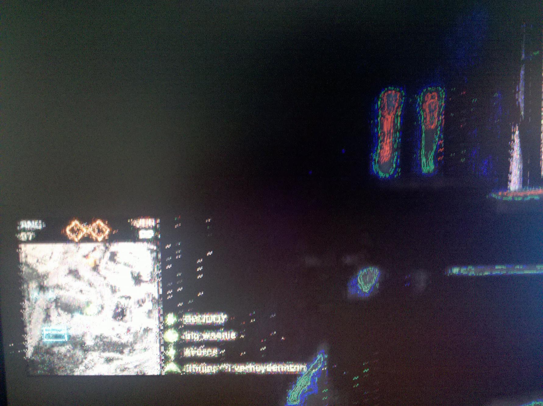

Erst dachte ich es liegt an BFBC2 (was einen ja nicht wundert bei der Glanzleistung von Dice), aber dann musste ich feststellen, dass kein Spiel mehr bei mri läuft. Wenn das Spiel geladen ist dauert es bis zu 10 Sekunden und mein PC hängt isch mit übelsten Bildfehlern auf.
Habe mal nen "screenshot" eingefügt um eure Meinung zu hören, ob es die Graka oder irgendwas anderes sein könnte.
Danke für help

Die Grafikkarte war nie übertaktet, die CPU lief die letzten Monate auch ohne OC. Erst gestern, nachdem ich die halbe Nacht wieder gebastelt(anderer slot, treiber neu, Systemwartung, etc) habe, wurde die cpu mal wieder auf 2800 getaktet und die stresstests gefahren. Läuft alles - nur n GraKa Test hab ich bisher ausgelassen.

ich kenne solche probleme von meiner alten ATI 800 XT.. Wenn das Teil zu heiss wird. Schonmal nach den Temperaturen gekuckt bzw. schonmal den Lüfter gesäubert (Hochdruck und oder wattestäbchen)...
Eigentlich schaut das eher nach dem typischen 8800 Series "ich will gebacken werden" Graka Fehler aus...
Bei meiner GTX 8800 sind immer grüne Steifen gekommen wenn die Karte zu heiß geworden ist! Vielleicht solltest wie schon einmal beschrieben, die Lüfter sauber machen oder auch evtl. die Treiber deinstallieren und den älteren Treiber installieren. Vielleicht hilft das
Hab Karte ausgebaut, gereinigt, anderen pcie slot genommen, Treiber aktualisiert, directx aktualisiert, ... etc.
Das mit dem backen hört sich gut an und loiest sich auch klasse - hab mich informiert, allerdings habe ich noch Garantie und auch grad den Retoure Antrag bei Alternate gestellt (1 Monat vor Garantieende :) ) Allerdings hat mir der nette man gleich richtig Mut gemacht - dauert bis zu 30 Tagen. Ich hab aber JETZT n paar Tage frei und gestern ist auch noch Metro 2033 gekommen. :(
