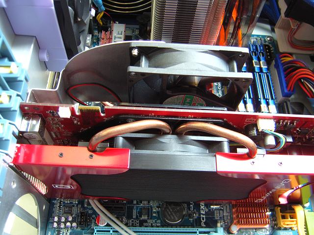

Zum 80 mm Lüfter unterhalb der GK: hatte auch schon daran gedacht ihn wieder ganz auszubauen, aber ihn umdrehen? das er saugt! die kalte Luft ist im Gehäuse doch unten, die würde ich mir doch gleich wieder rauslutschen. Ich hatte auch schon ausprobiert einen Lüfter über der GK zu positionieren, damit er die Backplatte der Karte kühlt, die Temps der Speicher zeigten aber keine Veränderung nur die Umgebungstemp. ging runter.
Mal sehen, werde wohl noch etwas bastel und testen.
