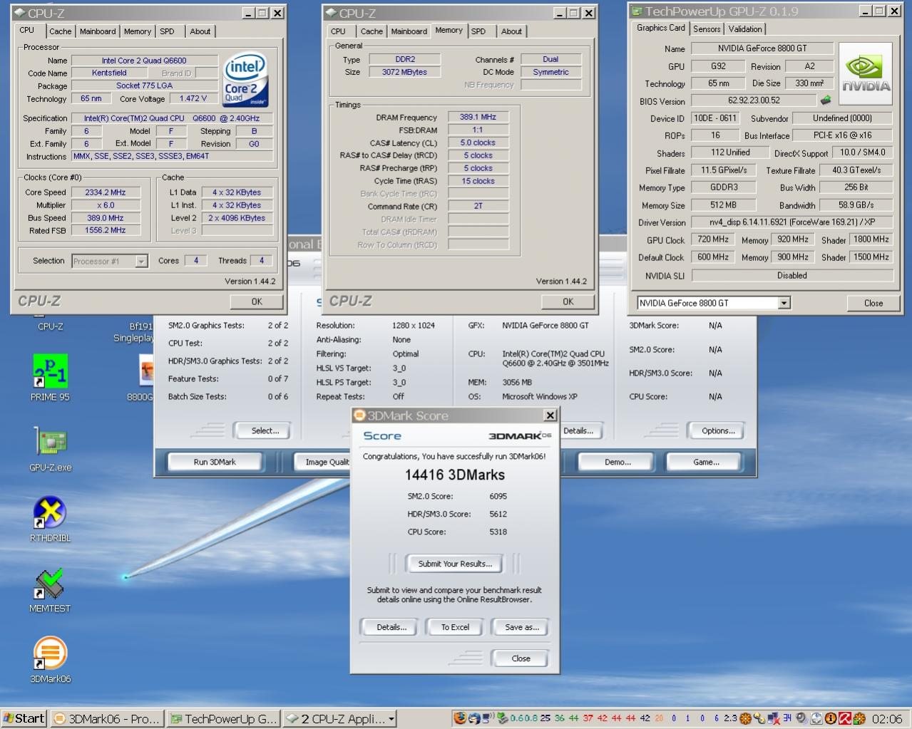

Habe eine PNY 8800 GT mit 512MB und 600/1500/900 Taktung.
Erreiche stabile Übertaktungswerte von 720/1800/920. Beim RAM hatte ich nicht soviel Glück, Lt. Kennedy hatte mir geholfen rauszubekommen, warum das so ist. Die Speicher sind nicht die besten und können einfach nicht mehr leisten, aufgrund der niedrigen Spannung.
Aber die GPU- und Shaderwerte können sich mit einer 20% Steigerung sehen lassen, finde ich!
Gekühlt wird natürlich mit dem S1 Rev. 2 und 2 darauf verbauten, blasenden 800er Slip Streams von Scythe.
Temperaturen liegen im IDLE bei knapp 40° und übersteigen unter Last die 50° nicht.
Beim 3DMark06 komme ich auf knappe 14500 Punkte, ein sehr zufrieden stellendes Ergebnis, finde ich!
MFG + GN8
MFG + GN8
