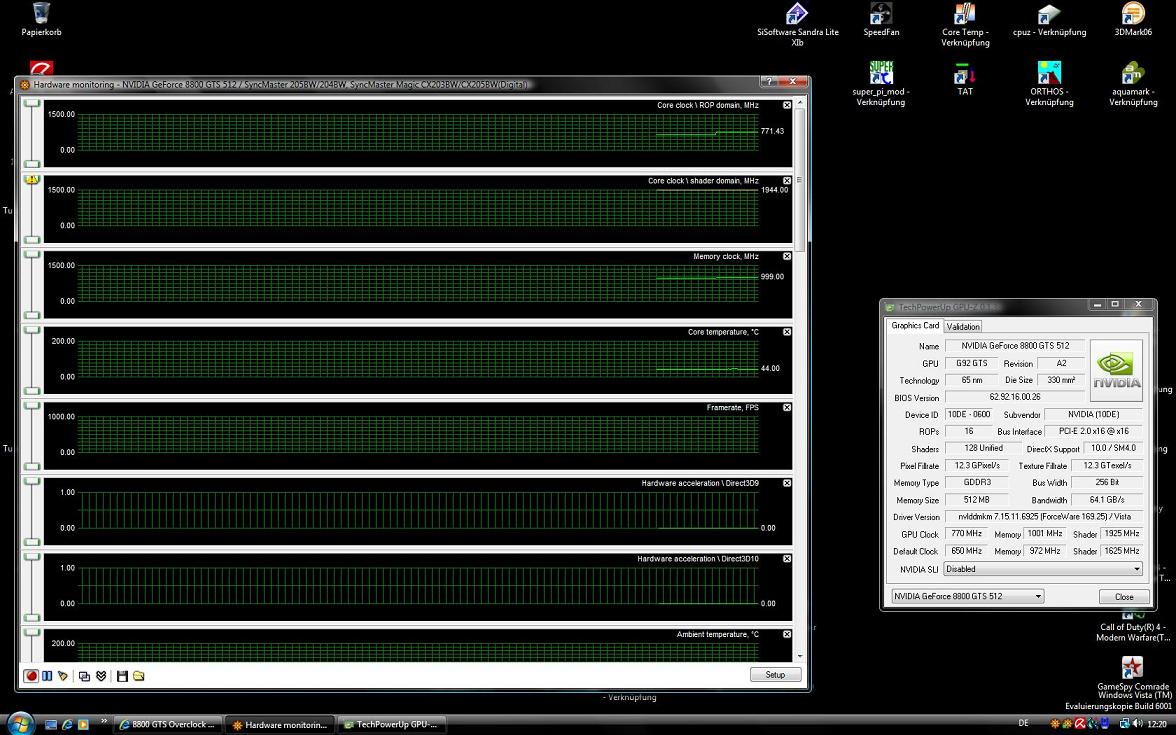

z.b : 720core 1782shader 1050mem=Karte schmiert ab!! 771core 1944shader 1000mem=Karte läuft mit 3Dmark06 und Crysis wunderbar aber nur möglich mit Lüfter auf 60%.

771 Mhz coretakt ....beeindurckend
die 512mb GTS wird ja schon mit 650 Mhz chiptakt ausgeliefert. Das sind dann also nur 121 Mhz mehr als der Standarttakte. Bei der "alten" GTS konnte man den Chiptakt um 200Mhz(selten mehr) erhöhen gegenüber dem Standarttakt.
Krass 771MHz... naja der G92 hat ja anscheinend was drauf. Aber komischerweise gehen die Einstellungen nur mit 60% Lüftergeschwindigkeit..?
Vieleich kann der Strom der beim Lüfternicht gebraucht wird der Chip brauchen :D :lol:
@H3tf!eld: Kannst du noch nen Screenie machen von GPU-Z?
ja kann ich machen.
@Kabaam : bei der alten GTS waren es 60% bei der neuen sind standart ca 36%
Wie schaun die Temps bei der neuen GTS aus ?
aja sry ich hatte das nicht gesehn :D)
also 44 Grad bei den Werten find ich schon genial
