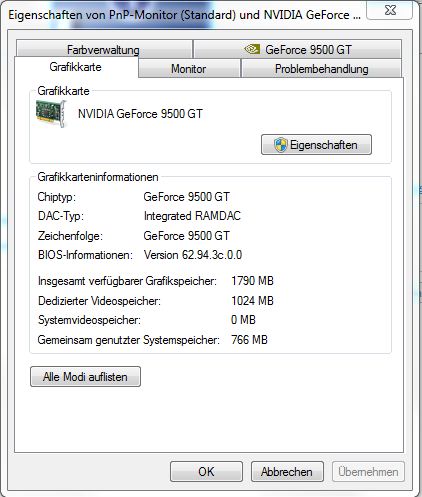

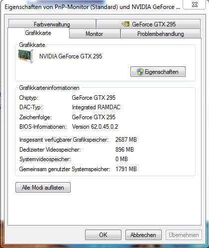

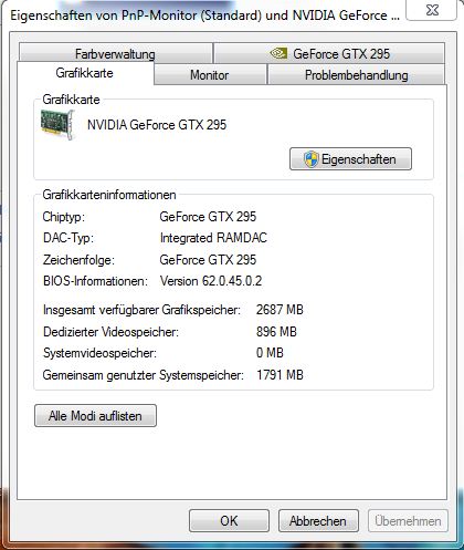

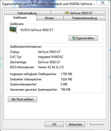

@TE
das ist Auslagerungsfähiger Speicher der dir als gesammt Speicher angezeigt wird und hat jeder.
hier ein Screen meines Rechners mit der GTX295 und meines HTPC´s mit einer 9500GT

Stimmt ich hab zwar keine Nvidia aber meine HD 4850 wird mit 4gb ram angegeben und hat dediziert nur 1gb
Is aber bei everest genau des gleiche. Es wird allerdings wie in den Bildern oben Geschrieben wieviel dediziert ist.
