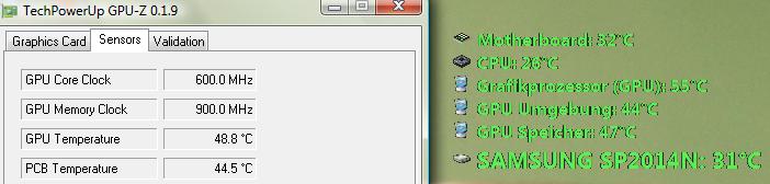

ist sogar bissl oced, mit zalman kühler vf1000 drauf, lüfter @ 30% (895 rpm), die tems liegen bei 30°C (idle) und 50°C (last)...
Definiere bitte mal was "Last" bei Dir heisst!
30°C idle halte ich für völlig unmöglich, das macht ja noch nicht mal meine Karte mit 2x92er auf 100% sowie 2x120er Gehäuselüfter 100%.
Die Karte wird mächtig heiss, vor allem bei Crysis kann man auf der Karte ein paar Spiegeleier braten falls nötig ;)
Vielleicht hast Du ja eine andere Bios-Version auf der Grafikkarte, welche die Temperaturen niedriger anzeigt, mach doch mal die "Handprobe" nach einer Volllastsession - bitte aber länger als 3min. Volllast ;)
Der Kühler ist ja identisch mit "unserem" verbauten Modell, evtl. verbauen die Chinesen billigere Teile auf dem PCB ??
vielleicht werden die temps wie schon erwähnt falsch angezeigt.
so sehen die temps zb nach 3h aus, also kein 3d betrieb, nur etwas surfen usw.
http://img412.imageshack.us/img412/9126/idleoh5.png
aber auch nur, weil die sonne grad scheint und mein zimmer sich etwas erwärmt hat, wärmer als 33° wird die gpu nicht mal,
wenn ich die heizung voll aufdrehe...
@kagent: welche version von everest nutz du? Die älteren Versionen lesen Falsch aus! Lad dir mal die neueste. Bei mir liegt sie im Idle bei 39° und nach Stunden Crysis Ultra High Config Final 1.3 bei
66 °
Gruss
Ich gehe auch mal von einem Auslesefehler aus, die Core-Temps erscheinen mir auch sehr unrealistisch.

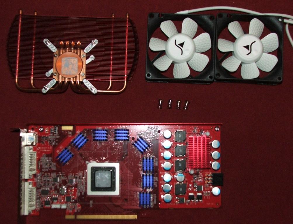

So :-) hab nun endlich meine 8800GT von Colorful
Habe 2 Sharkoon Silent Eagle - 2000 RPM draufgemacht.
Für ^^ die fehlenden Chipkühler habe ich 8 Ramheatsticks von Zalman verwendet die bei mir rumlagen.
Frage -> Sind die Temperaturen die ich gerade habe in Ordnung wenn die Lüfter auf 5V sind und so 850RPM drauf haben ?
Beim 3D Mark 06 Test hat die Graka maximal 71C° erreicht.
