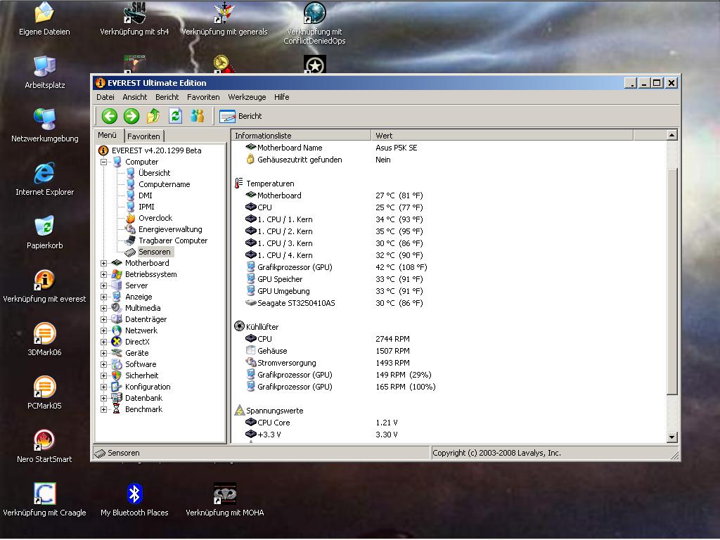

Hi, habe die selbe Karte und bin Voll Zufrieden damit :-) Ob sich der Lüfter regeln lässt weiss ich nicht glaube der läuft immer bei 100%, aber finde ich nicht weiter schlimm da er sehr Leise ist und eine sehr gute Kühlung bringt. Hat bei mir Idle 41 Grad und Last höchstens 63 Grad. Ich find das Teil absolut Geil :-) Hab aber mal ne frage dazu: Bei Everest zeigt er manchmal ganz kurz die Drehzahlen der GPU Lüfter an, aber nicht durchgehend immer nur ganz kurz. hat das von euch auch jemand?

Drehzahl in Everest?? Ich benutze die Ultimate Edition, finde dort aber keine Lüfteranzeige für GPU - welche Version benutzt Du bzw. wo in Everest soll das stehen=?

Die Drehzahlen zeigte er mir bei Sensoren, unter den CPU, Gehäuse usw. an. Aber immer nur so kurz dass man es nicht mal richtig lesen konnte. Habe Everest Ultimate v.4.20.1299 beta. Ich versuche mal ein Bild zu machen wenn es mal auftaucht. wegen der lautstärke ich habe eh 5 Gehäuselüfter drin sodass man die Graka eh nicht wahrnihmmt :-)

So habe ihn mal erwischt und ein Bild gemacht.
Gruss
