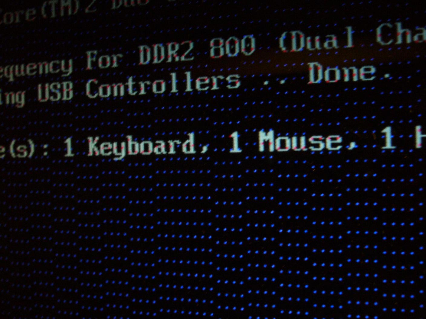

Ich habe ein Problem mit meiner Anzeige.
Im Spielbetrieb stürzt plötzlich alles ab (Deathspank2): Bildfehler zunächst, dann stottert der Ton, Bild ganz weg, Monitor geht in Ruhemodus...
Sämtliche Versuche auf den Desktop zurück zu kehren scheitern und schon beim Boot-Vorgang zeigen sich Bildfehler... siehe Anhang...
Nach Windows-Start wurde die Karte dann zunächst garnicht mehr erkannt und erst mit dem dritten Neustart ließen sich die Treiber wieder installieren. Jedoch bleiben nun die Bildfehler permanent bestehen.
Soweit, so (nichtso-)gut.
Frage: Ist dies ein klarer Fall von einer verendeten Grafikkarte? Spontan-Tot aus heiterem Himmel?

gk geht nicht zu fällig in den hdmi port des Monitors?
Sieht nach VRAM aus.
Google: Grafikkarte backen
Dort findest du alles.

Leider kann ich dir nur mitteilen, dass die Graka das zeitliche gesegnet hat. Wie so viele (auch meine vor kurzem) 8800er derzeit. Echt krass, dass die alle zur gleichen Zeit den Geist auf geben.
Wie gesagt: Für kurze Nutzungsdauer kannste immer die Graka backen (bei mir:30 min bei 105Grad Ober /Unterhitze). Reicht ungefähr immer für ne Woche Windows oder 3 Tage mal kurz daddeln.
Auf Dauer aber leider keine Lösung.

naja, im Backthread finden sich etwa 300 Erfolgsberichte ;) also einige, da die G92 Karten dort einfach in der Mehrheit sind.
Die Karte ist jedenfalls defekt, Backrohr hilft.

Scheint ja ein bekanntes Problem mit der 8800er zu sein... Mit dem Backen kannte ich bisher nur von Laptop-Platinen--> Flexing. Scheint ja dann ein Kühlungsproblem zu sein, oder?
Die Karte ist im übrigen vom 24.04.2008, also keine 3 Jahre alt... Und zur ersten Antwort: Nein, der Monitor wird nicht über hdmi angesteuert.

Aber ich hab mal ne alte total kaputte 8800GTS auseinander genommen.
Die VRams könnt ich mit dem Fingernagel abbrechen, soviel zur Lötqualität.
Daher sind die bestimmt auch so schnell defekt, weil sich das Zinn löst, und was vom Backofen dann wieder geflickt wird.

bei mir is gerade genau das gleiche passiert mit meiner EVGA 8800 GTS 512. War am zocken, plötzlich Absturz und die gleichen Bildfehler wie beim OP. Zuerst hatte ich Win7 Updates im Verdacht da das Problem zunächst nur im Betreibssystem auftrat, doch während der Fehlersuche wurds immer schlechter und nun seh ich nicht mal mehr im BIOS was :freak:.

Okay, ich wundere mich nicht... ABER... sie läuft wieder, nachdem ich die Karte bei 110° 30Min im Ofen hatte... Die Dikussionen über das für und wieder von relativ niedrig temperierten Backversuchen mal bei Seite... Mal schauen wie lange es hält, fahre die Karte nun solange bis nichts mehr geht und dann wird es entweder die 460er oder die 6850er. Bis dahin gilt: Jeder Tag an dem sie läuft ist ein gewonnener! (Preisverfall...)

Also hab ich gedacht evtl. kann ich mir ja etwas Zeit kaufen per Back-Trick, ist ja eh schon kaputt. Auseinander gebaut, Wärmeleitpaste trocken abgeputzt, 10 min bei190°C Ober-und Unterhitze, 10 min auskühlen vorm offenen Fenster, Arctic MX-2 drauf und wieder zusammen gebaut.
=> Läuft!:evillol:
Irrer Trick, hätt ich nie gedacht trotz vieler Erfolgsmeldungen. Danke für den Tipp!
