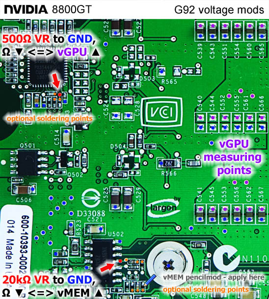

Ich hab mir jetzt noch nicht den ganzen Fred durchgelesen, aber gibts es eigentlich schon einen Voltmod für die 8800GTS 512? Im Moment packt meine Zotac 8800GTS 730/1890/1050 (Core, Shader, Mem) Takt, aber gerade beim Core ansich ist die doch etwas schwach auf der Brust. Gekühlt wird mit einem Arctic Cooling S-Dingsbums mit Turbo Modul, und das ganze Geschoss wird derzeit unter Last 65Grad warm. Wäre also noch etwas Luft nach oben. :)

Also vgpu anheben ging bei mir mit nibitor nicht :/
habe eine Leadtek 8800GTS G92 gemessene vgpu 1,2V,
im Bios steht aber 1,15V. Habe mal im Bios 1,25V eingestellt konte aber keine änderung messen :/, also immer noch 1,2V.

Ich glaube mal irgendwo gelesen zu haben das man bei der 8800 Serie die Vgpu nicht ändern kann, wüsste jetzt aber nicht wo ich das mal aufgeschnappt habe, kann auch falsch sein^^

vgpu usw. werde ich später mal testen ....

Die GPU-Spannung im 2D-Bereich beträgt 1,162V und im 3D 1,2V im gegensatz dazu war die Leadtek immer auf 1,2V!

Hast du nicht die möglichkeit deine vgpu spannung zu messen?
