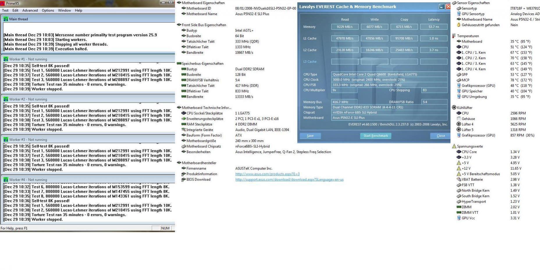

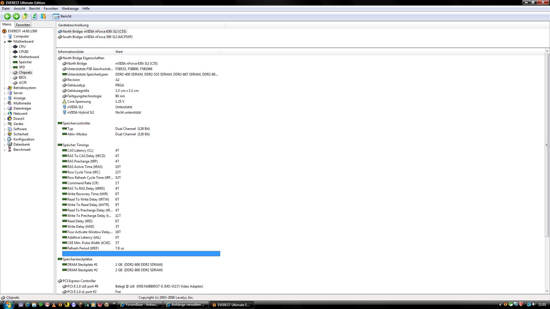

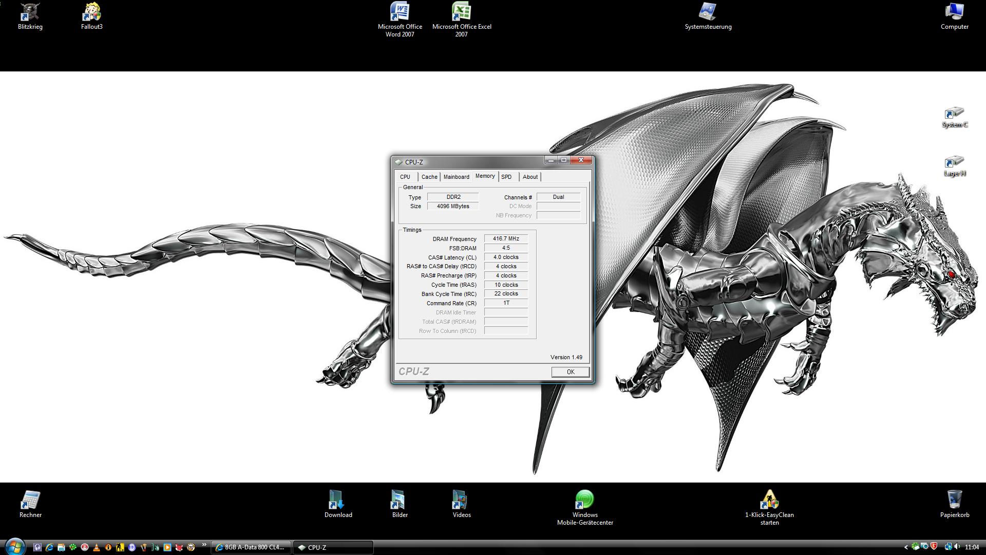

Moin
Es kommt immer auf das Board an!!
Schau im Bios nach und setzte den Ram auf die Werte die er kann.
Dann gibt es 2 Möglichkeiten dein Board Schaft es oder nicht.
Und wenn nicht muss du schaue wie du den Ram am besten einstellt das ist aber bei jeder Hardware verschieden.
So läuft der Ram bei mir:
