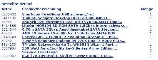

Hier noch die (restlichen) Komponenten:

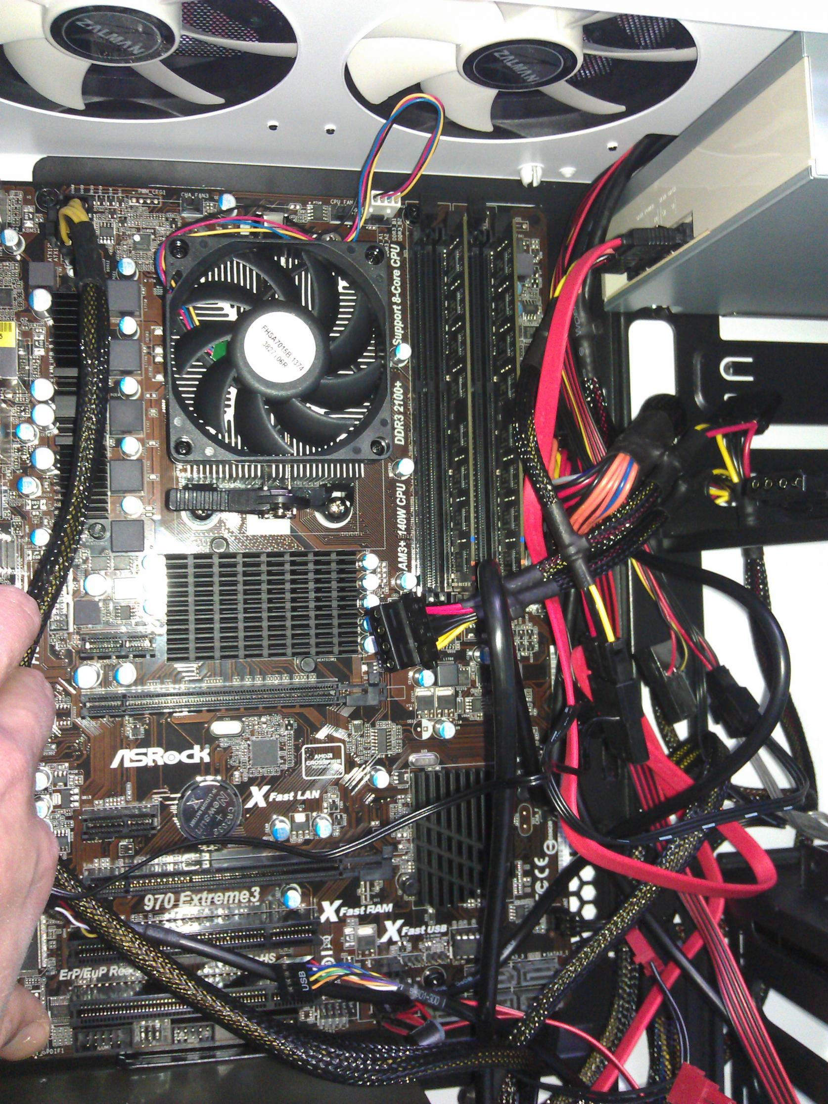

Ich hab es mal mit einem einzelnen RAM-Riegel in allen Slots versucht und es kommt einfach kein Pieps. Folgende Konfiguration haut auch nicht hin und auch nicht, wenn ich beide Riegel jeweils eins nach links verschiebe:
