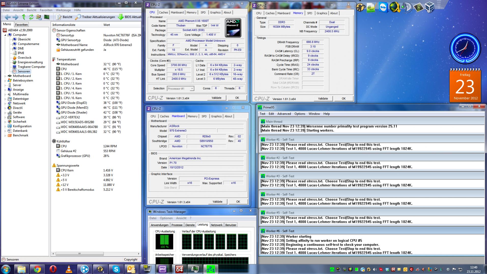

ich habe heute mein UEFI von Version 1.50 auf Version 1.70 geflasht. Da ich dann ein Problem hatte (dazu komme ich gleilch) und auch jetzt noch habe, probierte ich folgendes:
UEFI von 1.70 auf 1.60 geflasht --> Problem besteht
UEFI von 1.60 auf 1.50 geflasht --> Problem besteht also nun auch beim ausgangs UEFI -.-
UEFI von 1.50 auf 1.60 geflasht --> Problem besteht
UEFI von 1.60 auf 1.70 geflasht --> Problem besteht
Habe auch schon ein CMOS gemacht
So nun zum Problem:
Ich kann meinen VCORE nicht mehr einstellen! weder kann ich ihn im UEFI noch in Windows mit K10STAT.
Im UEFI werden 1,360 - 1,368 Volt angegeben (VID 1,350V). In Winddows habe ich unter Last 1,400 Volt (+- 0,08 Volt). Ich habe mit CPU-Z und AIDA64 geschaut.
C1E, AMD, C&Q ist alles aus, ging eh noch nie in meiner Konstellation ...
Habe die Vcore im default UEFI geändert --> kein Erfolg
Hat jemand eine Idee, wie man das wieder in den Griff bekommt? Kennt jemand das Problem?
ps: Alles andere kann ich im UEFI super einstellen, OC, Core Unlock geht auch alles super.
hab noch Screen dran gehangen (ja ich hab die höhere Stromleistung gleich in Takt investiert, aber eigentlich haben mit die 3,3GHz bei 1,24 Volt gelangt....)
Danke für eure Antworten
MFG
