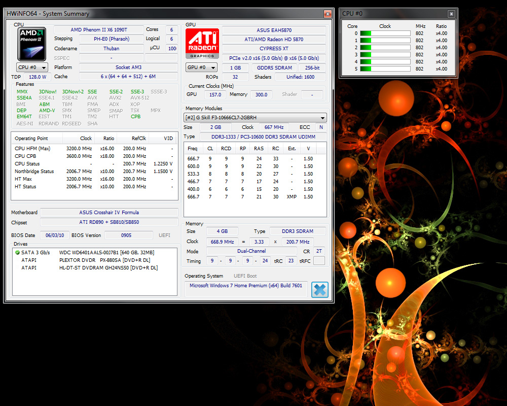

Danke für die Antworten, nein, der Ram läuft schon im Dual-Channel Modus, es sind die Bänke 2 und 3.
Biosversion ist die 0905.
