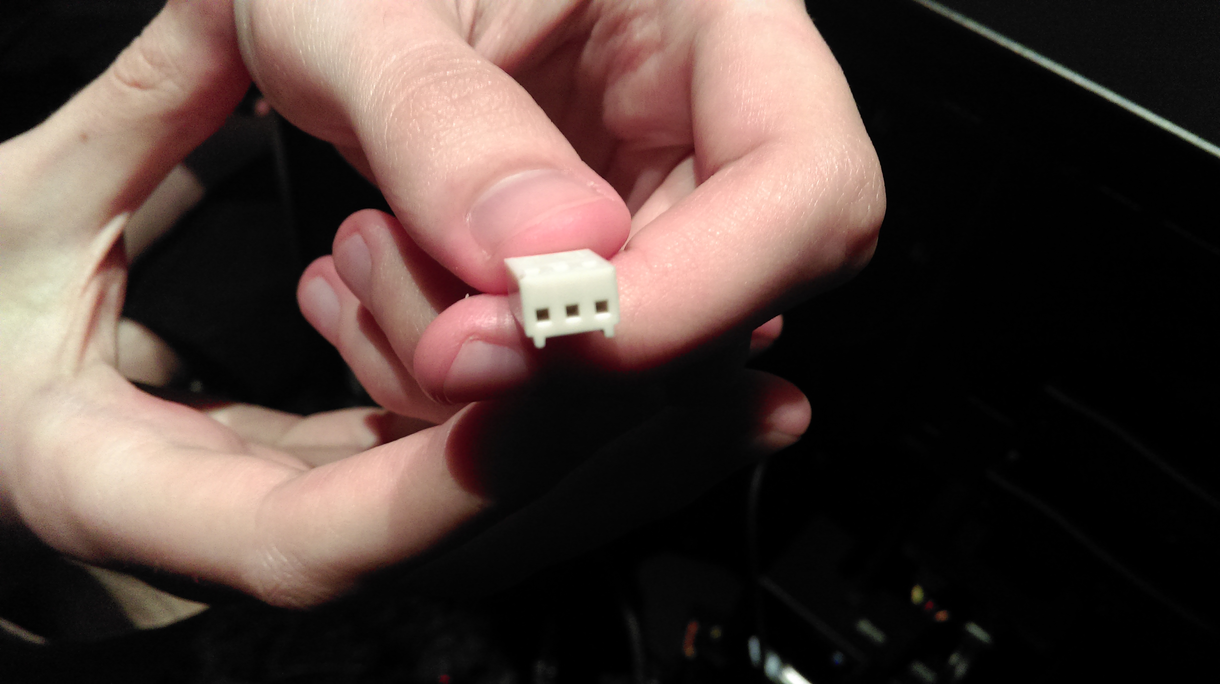

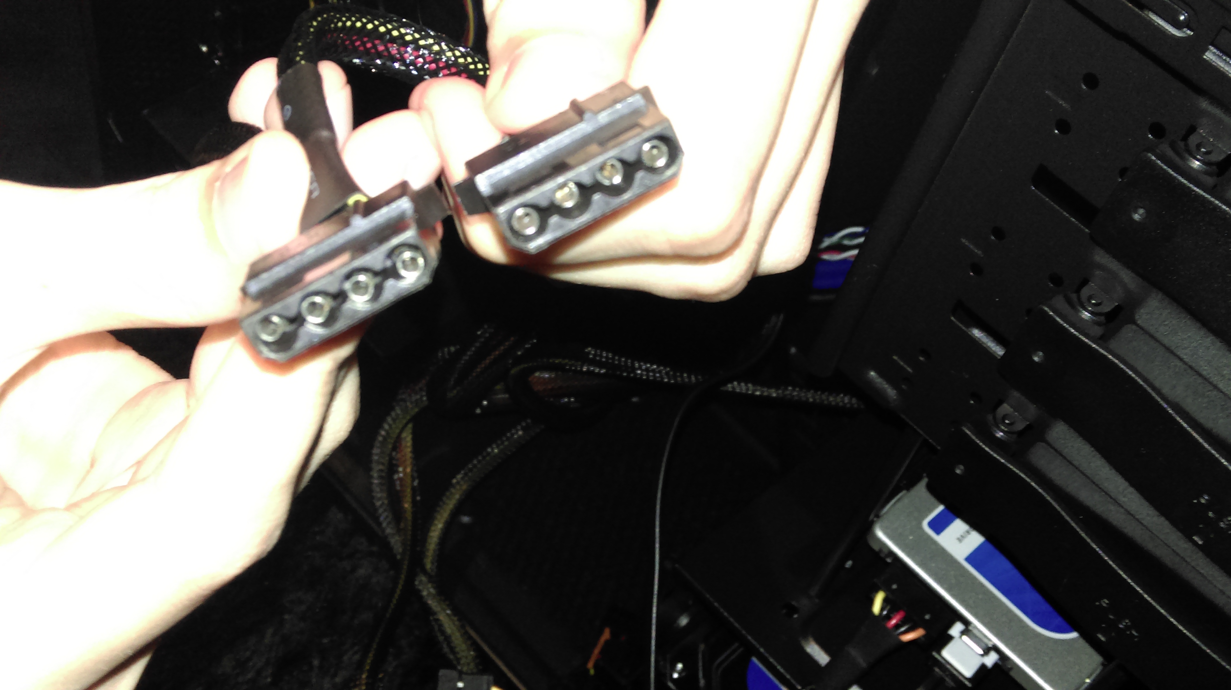

Hey Leute, mittlerweile ist alles angekommen und ich war fröhlich am Zusammenbauen. Lief soweit auch ganz gut, bis es an die Verkabelung ging... Jetzt habe ich folgendes Problem:
Mein Gehäuse hat 3 vorinstallierte Lüfter. Diese 3 Lüfter haben jeweils einen 3 Pin Anschluss, das Board bietet allerdings, abgesehen von dem CPU_Fan an dem der Ben Nevis sitzt, nur einen einzelnen 4 Pin CHA_Fan Anschluss. Und ich steh jetzt mit meinen 3 mal 3 Pin Anschlüssen der Gehäuse Lüfter blöd vor dem einzigen 4 Pin Anschluss den mir das Board bietet und schau sowohl den Anschluss als auch mich selbst ziemlich blöd an^^
Weiß jemand Rat? Was nun?

Oh, das klingt doch dann schon mal nach einem Ausweg.

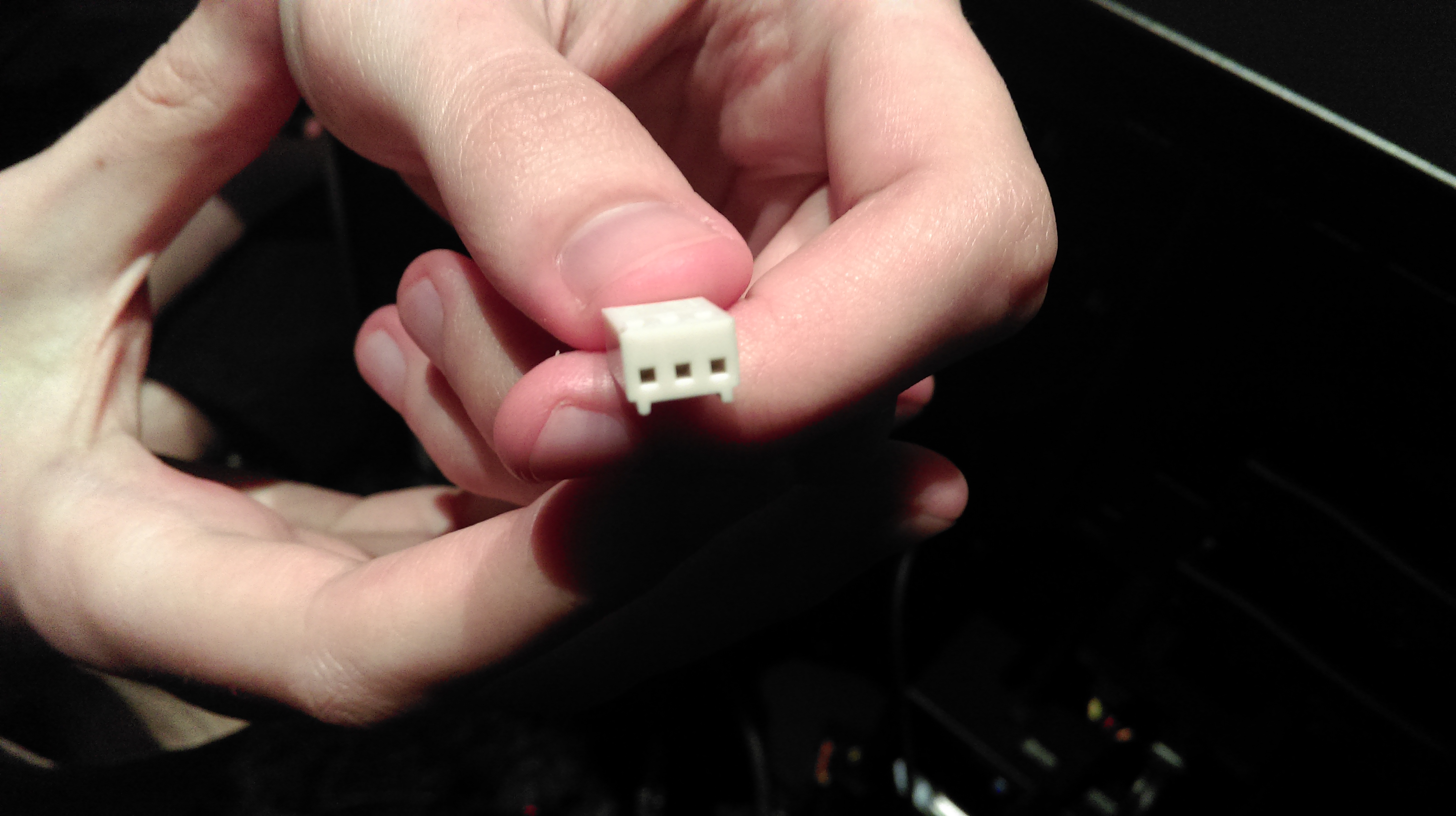

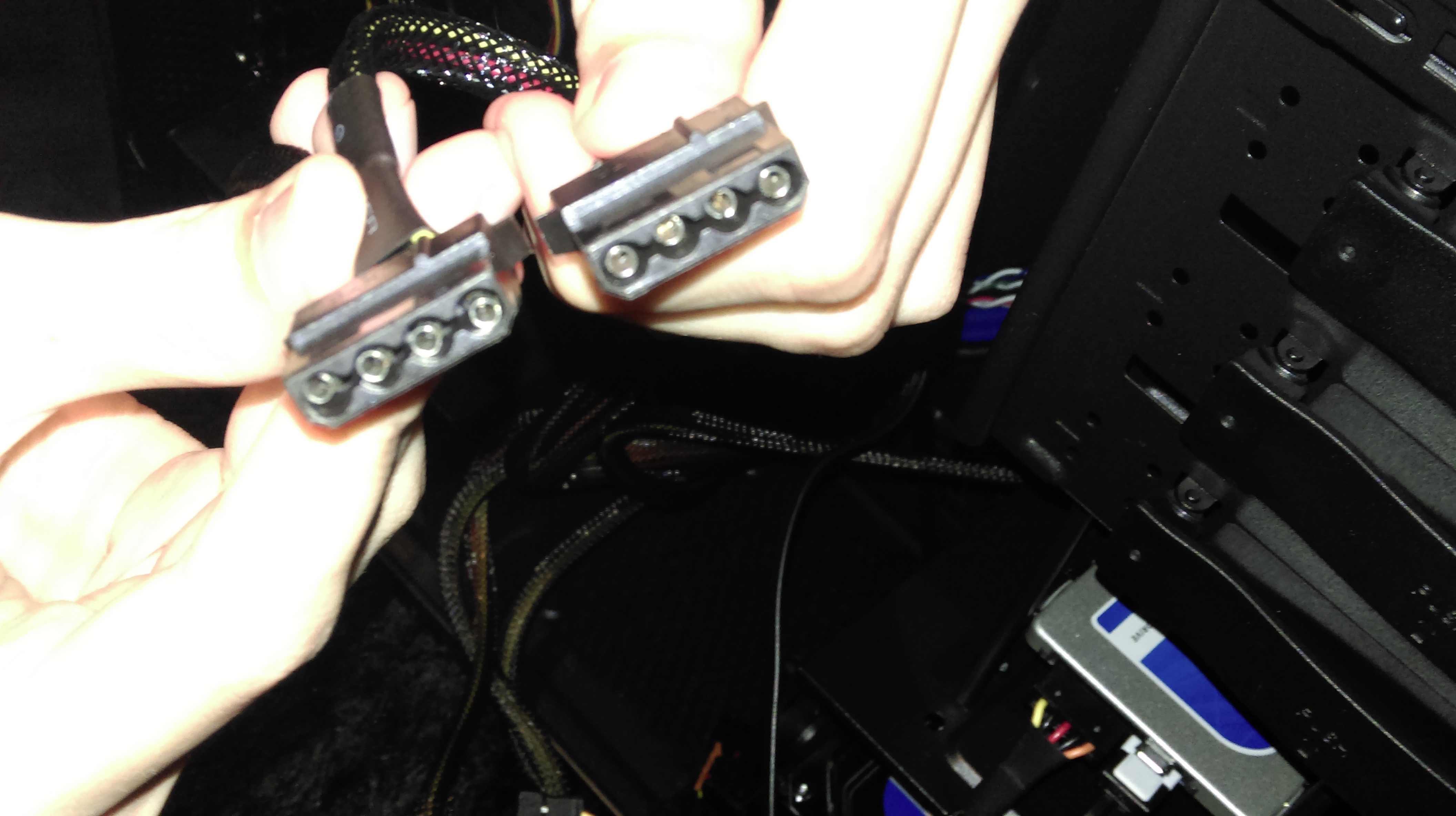

Nur um ganz sicher zugehen, damit ich nicht wieder da stehe und es nicht klappt. In dieses Kabel dann ich dann also drei von diesen kleinen weißen IMAG0704.jpg
stecken und dann den dicken schwarzen am Ende in einen von diesen beiden IMAG0699.jpg Anschlüssen meines Netzteils und dann Laufen die Lüfter?
Und dabei dann am besten nicht die 7V Variante nehmen, da ich sonst evtl. Probleme mit der Wärme im Gehäuse bekomme, ist das so korrekt?
Ich frag lieber nochmal mit Bebilderung zweimal nach, bevor ich wieder den Zonk ziehe^^
Soweit korrekt mit den Anschlüssen.
Schau dir auch mal den Test des Antiphon an: https://www.computerbase.de/2014-08/cooltek-antiphon-airflow-test-gedaemmt/4/#diagramm-systemtemperaturen-cpu
Dort sind die Temperaturen schon mit relativ kühlen GPUs (GTX 650 ti und GTX 760) auf 5V relativ (zu) hoch (knapp 20°C mehr als mit 12V auf den Lüftern). Man könnte es mit 7V (oder 9V) riskieren, aber bei einer R9 390 würde ich die Lüfter persönlich auf 12V lassen ... aber das sind keine Erfahrungswerte meinerseits, nur Schätzungen ...
Das ist ok, die dürfen ruhig mit den von die erwähnten und ihnen angedachten 1000 u/min laufen.
Da gibt's dann auch keine Probleme wegen Überlastung oder sonstigem, wenn die drei kleinen alle nur über die 12V Schiene des Anschlusses laufen? Nicht das ich noch mehr Böse Überraschungen erlebe, die eine mit den nicht vorhandenen Anschlüssen für die Lüfter reicht mir für meinen ersten Zusammenbau :D
