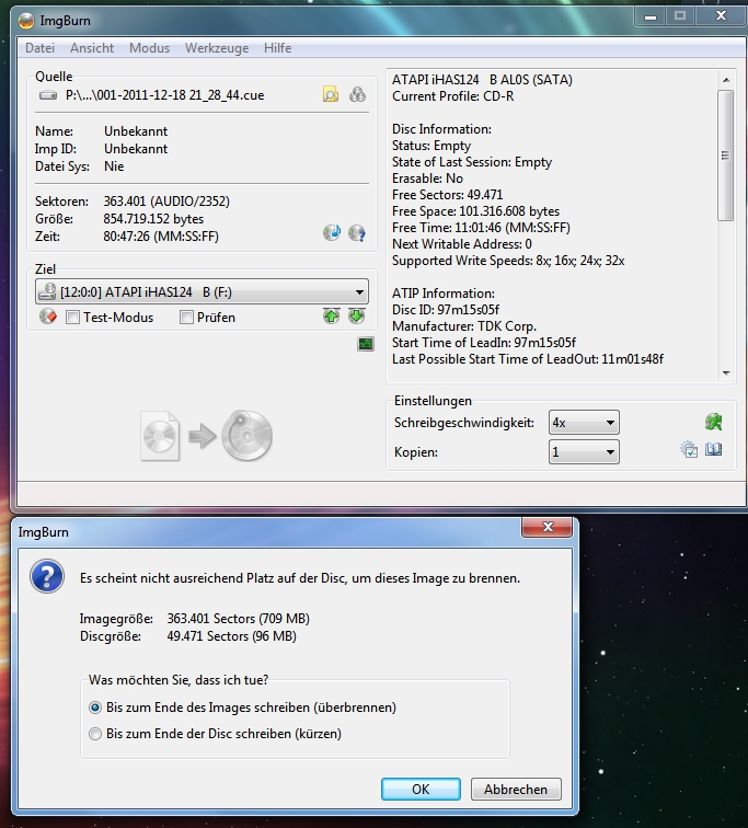

Mein problem ist, das ich 90Min CD Rohlinge habe, aber alle meine DVD-Brenner erkennen die als 80Minuten Rohlinge.
DVD Brenner ist LiteOh IHAS124 und externer ist LG GP10NB20 bei beiden das gleiche problem 90er CD Rohling wird als 80er Rohling erkannt.
Auf dem LiteOn habe ich neuste Firmware drauf gemacht das ich von dieser Seite runtergeladen habe
http://www.firmwarehq.com/Lite-On/iHAS124+B/files.html hab diese vom datum 14.Sept.2011 auf dem brenne drauf gemacht Version AL0S.
Aber hat mein problem nicht behoben.
Ich muss eine Audio CD brennen das 80Minuten lang ist, wenn ich 90er CD Rohling reinlege und brennen will kommt Meldung das nicht drauf passt das man sowas wie Überbrennen machen muss, ich verstehe das nicht hab 80Minuten und passt nicht auf 90er Min Rohling sehr merkwürdig.
Ein 80er CD Rohling passt nur 79:57drauf das ist zu wenig das was ich brennen muss, und das mit überbrennen ich weis nicht ob das so gut ist.
Es sind vier waves dateien, der Ordner zeigt 815MB an.
Noch kann ich nicht sagen ob der fehler immer war oder nicht, ich benutze die 90er sehr selten.
Brenn Programme nehme ich meistens Imgburn habe die neuste version 2.5.6.0
Ich lade bild hoch was vor dem brennen für meldungen gibt, wenn ich 90er CD Rohlinge im DVD Brenner eingelegt habe, und Audio mit 80Minuten, als dateigröße insgesamt 815MB brennen will.
Ich bitte im hilfe was ich machen soll, und möchte wissen was fehlerhaft ist und wie ich am besten brennen soll.

ImgBurn melden zwei einstellungen vor dem brennen
1.Bis zum Ende des Images Schreiben (überbrennen)
2.Bis zum Ende der Disc schreiben (Kürzen)
Soll ich Nr 1 oder Nr 2 auswählen. Und was bedeutet Überbrennen und was ist Kürzen wo ist der unterschied?
1 einstellen.
2 bedeutet, das Programm brennt bis zum Ende der CD und lässt das was noch fehlt einfach weg und brennt es nicht.
...wobei das "Ende" dann bei 80 Min. liegt.
Nur wenige CD-Brenner erkennen 90 Min.-Rohlinge korrekt, bei DVD-Brennern kenne ich gar keine.
Überbrennen schadet hier aber nicht (übrigens auch nicht in anderen Fällen - das ist ein Mythos), nur ist die allgemeine Qualität von 90 Min.Rohlingen logischerweise weniger gut (schlechtere Kompatibilität, kürzere Lebensdauer).
