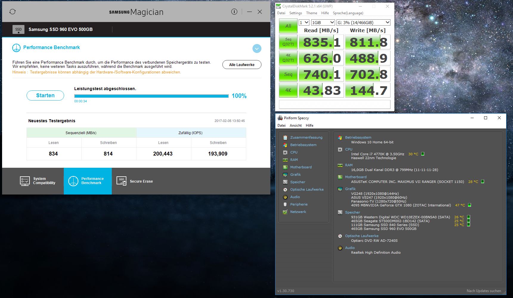

Wenig später wollte ich die Leistung testen... Laut Samsung Bis zu 3.200MB/s sequentielle Lese- und 1.900MB/s Schreibgeschwindigkeit .. Ja bis zu.... aber ich denke nicht das Bis zu (835 mb/s lesen) gewollt ist :d

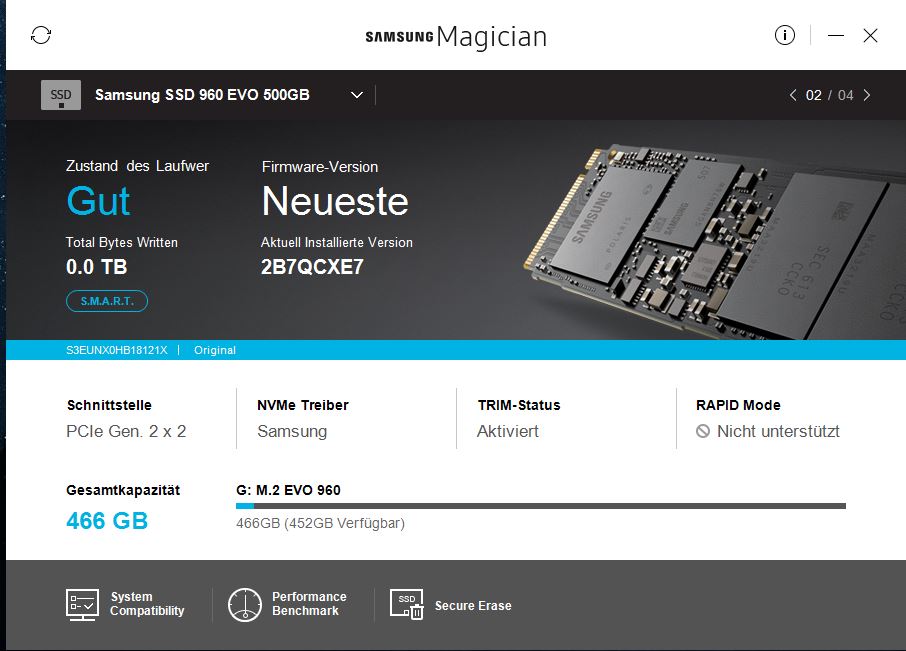

Über Samsung Magician habe ich die Festplatte auf den neusten Stand der Updates gebracht.. aber trotz allem bleibt die Geschwindigkeit so
Was kann ich noch tun ?
Anbei ein Screenshot mit den PC Specs und Tests

Na ja. Vermutlich zu alte Hardware. Was für ein Board hast Du genau? Die M.2 wird wohl bei Dir nur mit 2 PCIe Lanes versorgt. Siehe Handbuch. Da steht das genau drinnen.
Hast Du die Samsung NVME Treiber installiert. Solltest Du auch unbedingt tun.

Ja alles installiert und Upgedatet was geht
Nein, musst Du auch nicht. Installiere den Samsung NVME Treiber. Das bringt noch etwas Performance Gewinn. Und gut ist.

Genau, es sieht halt aus. Merken tut man es aber in keinster Weise. Die Zugriffszeiten leiden nicht, die wichtigen 4K Zugriffe auch nicht usw. Nur die Max Rate leidet. Und die merkt man eben nicht. Nur beim benchen sieht man sie und beim Kopieren merkt man sie. Und nur da.
