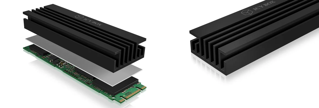

Beispiel RaidSonic ICY BOX IB-M2HS-70 Kühlkörper für M.2 SSD
Inklusive 3x zwei Silikon Wärmeleitpads zur besseren Wärmeleitung

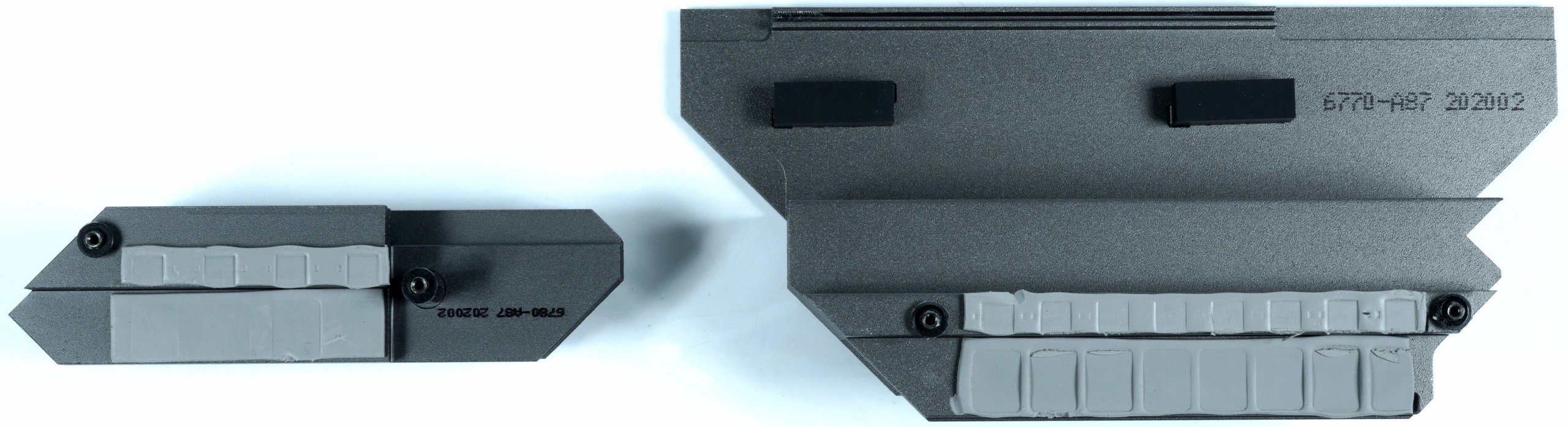

Hier mal beim MSI MAG B550 Tomahawk (7C91-001R)

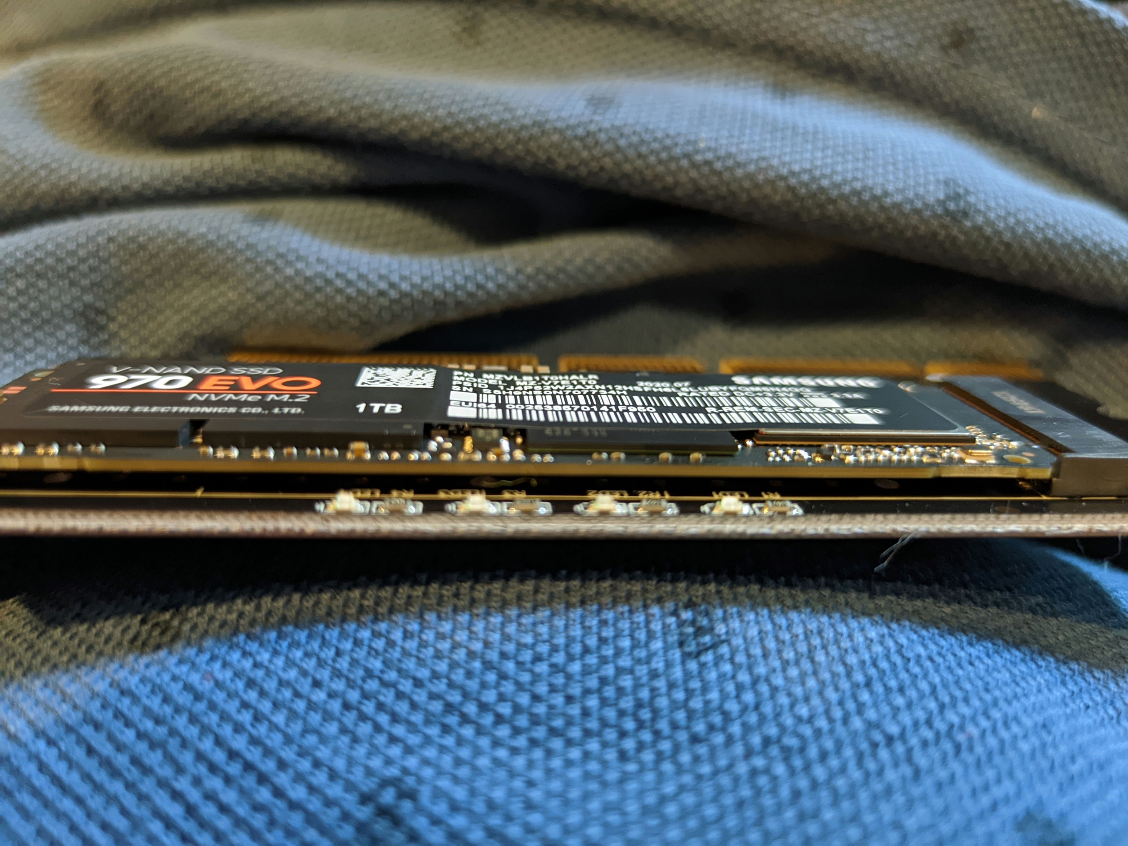

Der Unterschied ist auch groß und die Silikon Pads lassen sich nicht so pressen als diese das ausgleichen. Im realen sieht man die Unterschiedliche Höhe noch viel besser.
HotProton schrieb:
Hier bei der 1TB sieht man sehr gut das eine Hälfte höher ist.
Material: Silikon
Wärmeleitfähigkeit: 1,5 W/mK
Betriebstemperatur: -20°C ~ 180°C
2x Blau: 70 x 20 x 1 mm (Hauptpad Oberseite M.2)
2x Weiß 1: 60 x 20 x 1.5 mm (optionales Pad Unterseite Adapter)
2x Weiß 2: 60 x 20 x 1 mm (optionales Pad Unterseite Adapter
Bei den anderen Kühlkörpern wird es ähnlich sein.
Hier ein Foto, einfach Zoomen dann seht ihr wie massiv der Unterschied ist. 1 Pad gleicht das garantiert nicht aus. Es ist egal welcher Kühler im übrigen, ausgleichen muss es das pad ja.
Einfach für den Phoenix Controller ein dickeres Pad und für den NAND ein dünneres Pad nehmen.

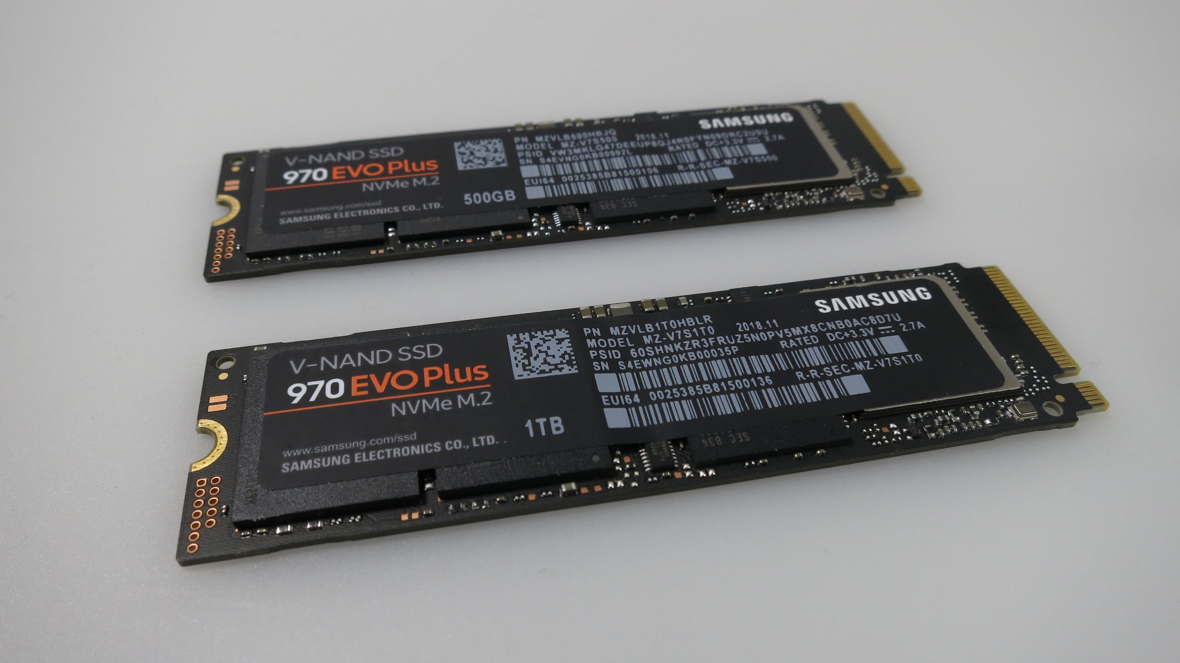

Deine Fotos aus Beitrag #7 sind doch auch Evo Plus.
Ich sehe weniger Unterschied zwischen Evo und Evo Plus, sondern eher zwischen 512Gb und 1TB.
Reaktionen: Schrotty74
