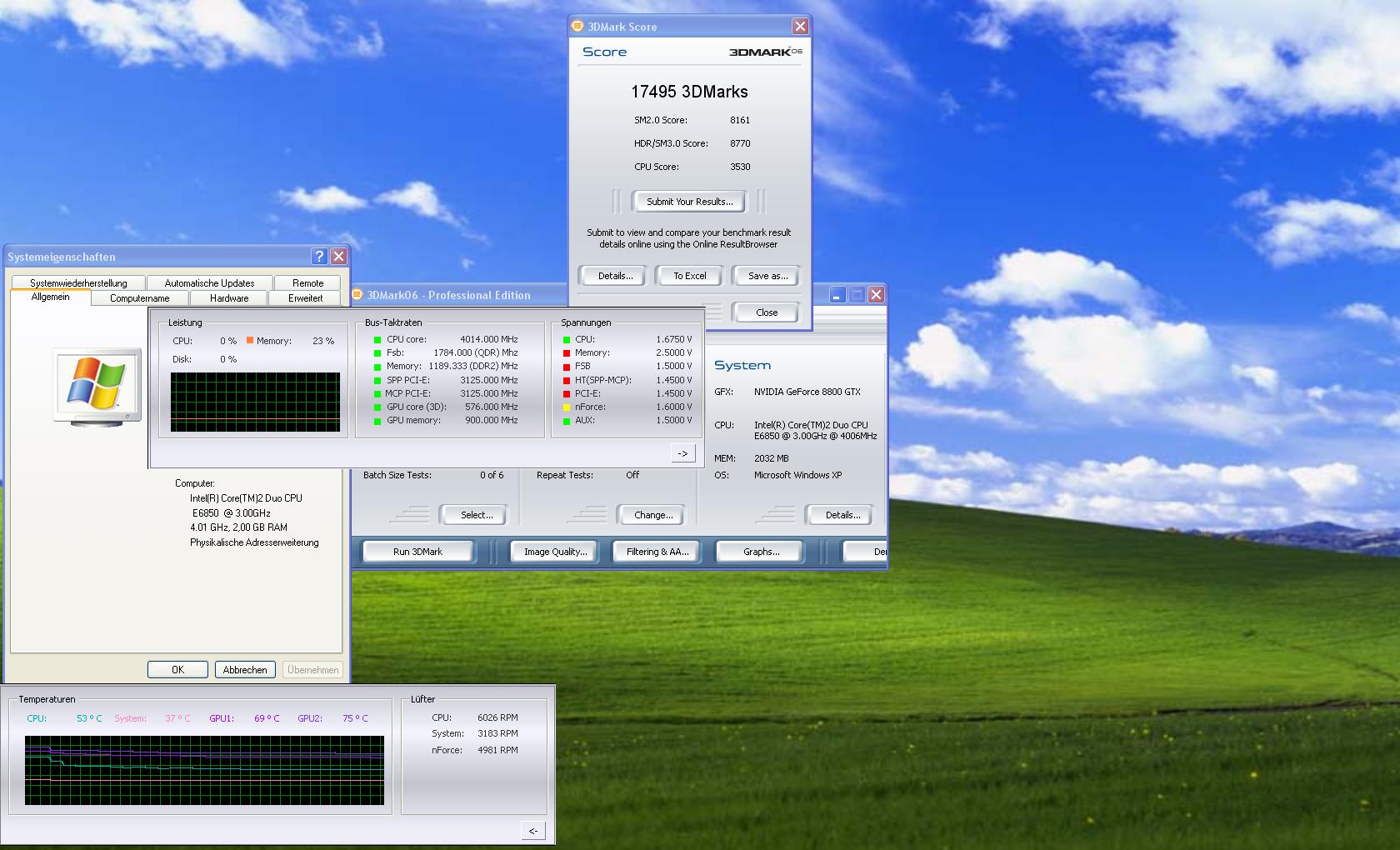

Im 3DMark06 komme ich auf 17495 und das seit Dez. 07

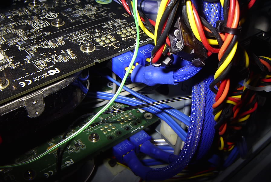

Da wundert mich ja nichts mehr, wenn so mancher keine Leistungssteigerung im SLI-Verbund zu verzeichnen hat. Richtig anschiessen sollte man das schon! Also, alle vier Anschlüsse der beiden Grafikkarten mit Strom versorgen. sonst fehlen halt mal schlappe 100 bis 180 Watt (in der Spitze natürlich wesentlich mehr) und dann ist halt zuwenig Saft drauf. (Siehe Foto)
