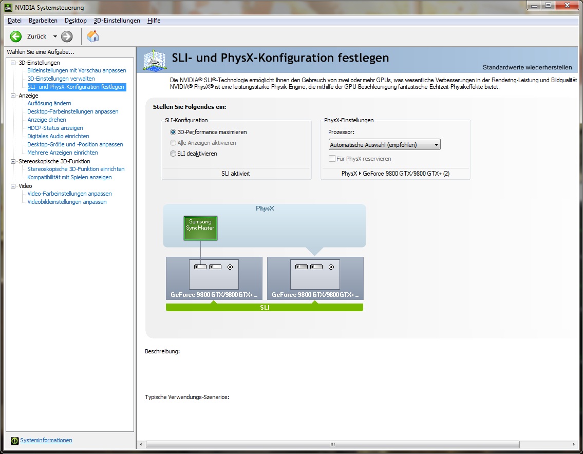

Habe nun diese zwei Grakas schon lange im Einsatz. Doch jetzt ist mir aufgefallen, dass die einte nur auf 300MHZ läuft.
Die zweite läuft auf 790MHZ. Hatte in den letzten zwei Tagen als ich gezockt habe das Gefühl, dass die Leistung ziemlich nach unten ging.
Im Nvidia Control Panel sieht es so aus:

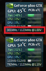

Nvidia Gadget sagt folgendes:
Hat dies was mit der PhysX zu tun oder ist die einte Graka einfach nur defekt?

Im Idle ist das doch wurst. Wie sieht es unter Last aus?
Mit PhysX hat es nix zu tun.

die pics im einleitungspost sehen mir danach aus, dass eine GTX+ einen stromsparmodus im idle kennt/inne hat u. die andere halt nicht (per vga-bios).
SLI sollte @last natürlich nicht darunter leiden u. auch normal funktionieren.

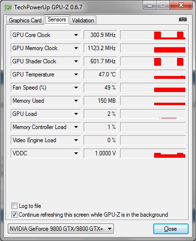

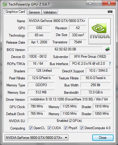

GPU-Z sagt folgendes:
