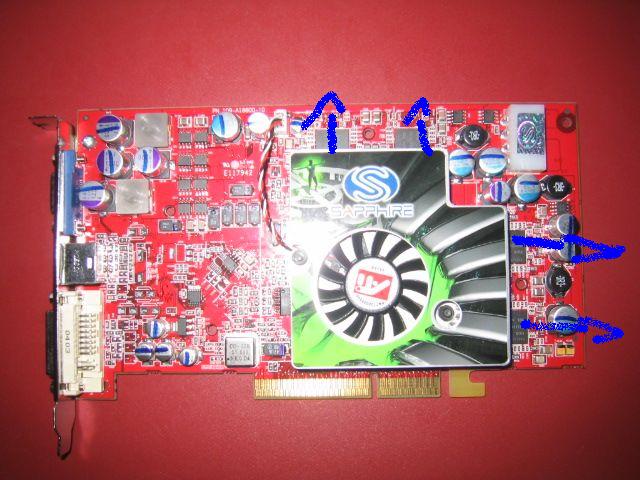

bei der normalen sapphire 9800 pro wurden der ram _nicht_ mitgekühlt , zumindest nicht im direkten sinne . zwar strömt die lüfter des lüfters über diese ( nur auf der vorderseite ) , ich bezweifle aber , dass die arg viel bringt ( siehe anhang ; blaue pfeilchen ).
da du aber ja , wie du schon sagtest , nicht übertakten möchtest , sollte das meiner ansicht nach kein problem sein . aber du könntest dir dann auch den alten vga silencer rev.3 montieren , dieser besitzt , im gegensatz zu dem neuen ati silencer , noch die möglichkeit, den lüfter zu regeln ( was nicht heissen soll ,dass der ati silencer laut wäre ... auf keinen fall dieses nervige zischgeräusch des stannilüfters ;) ) .

Also das Bild ist nicht meine GraKa, meine hat einen Rautenförmigen Al-Kühler. Aber egal. Ich meinte auch den vga silencer rev.3, denke auch das es schon reichen sollte, ohne zu übertakten.

Also die Speichermodule wurden vorher wenn es die auf der abbildung ist, nicht wirklich gut gekühlt, aber ich muss auch sagen, dass jeder luftstrom hilft und wenn der alte Lüfter ein wenig Luft über den Speicher geblasen hat muss man mit ein bisschen weniger Kühleistung des Speichers rechnen, denn der Silencer versteckt die BGA's regerecht unter einem heissen Kühlblock ;)
trotzdem, wenn du NICHT Übertaktest solltest du überhaubt keine probleme haben, solange du vorher auch keine gehabt hast.
