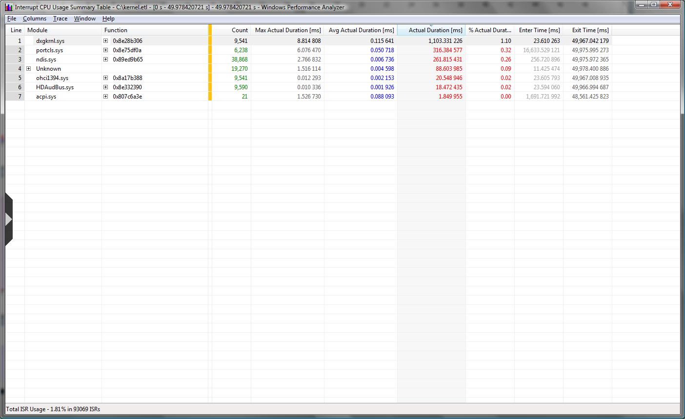

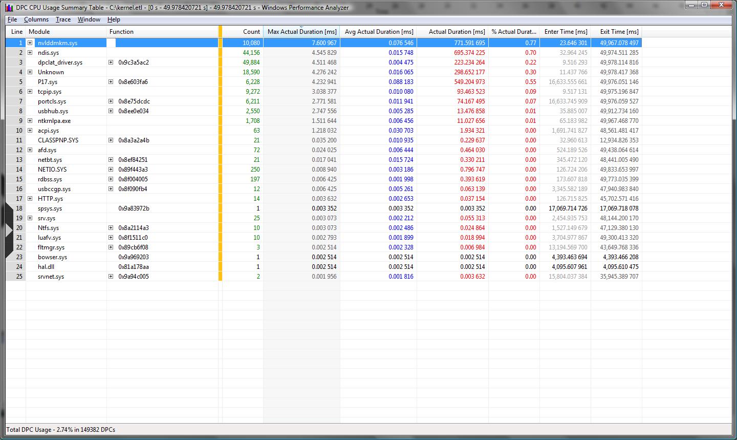

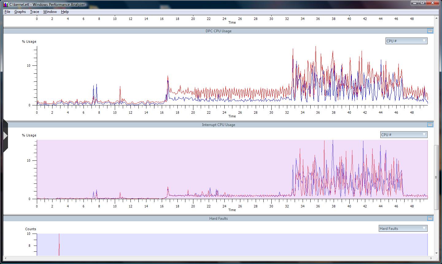

edit: So, mal ein paar Bilder vom Latency Check... Im ersten drittel läuft der Logger einfach so, im zweiten drittel läuft ein Flashvideo im Fenstermodus, und im dritten Teil Flashvideo Vollbild. Sieht man ganz klar - und im Vollbildmodus kommt es zu ständigen Tonaussetzern.
Die beiden Tabellen sind CPU Usage durch Interrupt und CPU usage durch DPC.
Ich kapiers nicht. Der Fehler kommt, der Fehler geht, wie es ihm passt. Gestern nacht wars weg nachdem ich den Monitor an den anderen DVI gesteckt habe. Heute morgen ists wieder da, dann starte ich nochmals neu und weg isses... Jetzt habe ich bei Streaming Videos im Fullscreen ca. 1000µs Latenz, ist zwar nicht gut aber ausreichend damits flüssig und ohne Tonfehler läuft.
