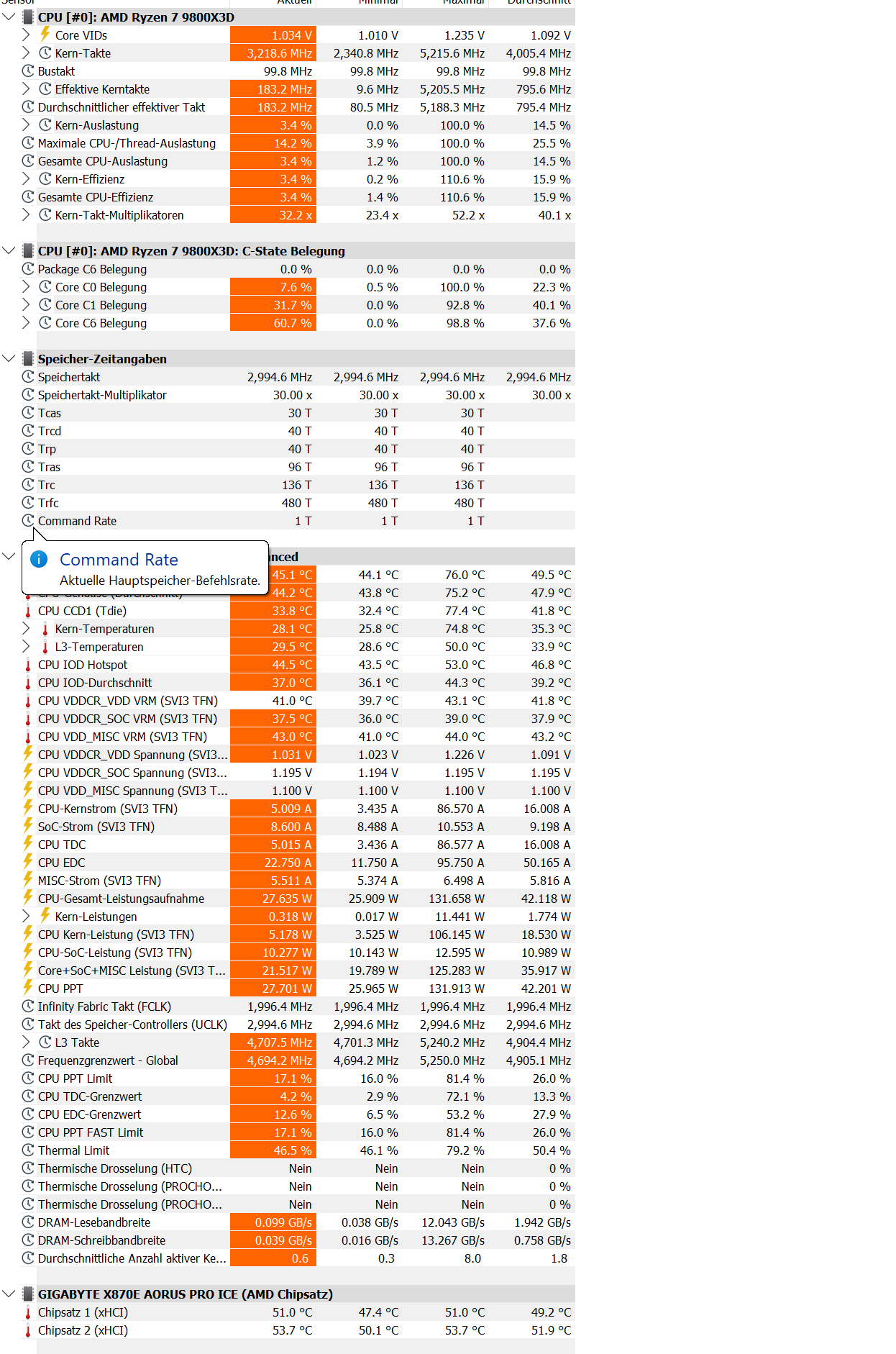

Weiß jemand woran das liegen kann? Ich glaube meine Kühlung ist etwas schlechter, eine neue Kühlpaste wird bestellt.

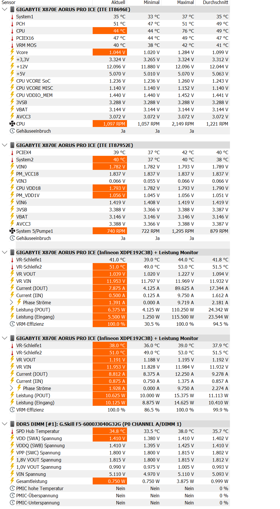

Vielleicht könnt ihr mir auch noch sagen ob die Temperaturen für Mainboard sowie SSD in Ordnung sind.

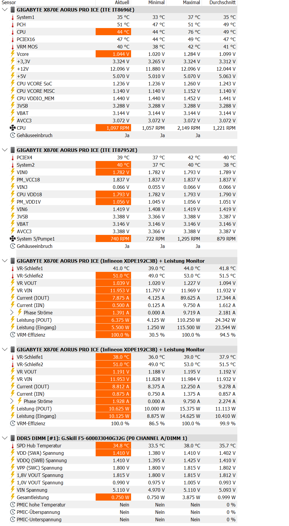

HWiNFO Screens:
Bisher habe ich noch keine Schritte unternommen, plane allerdings eine andere Kühlpaste zu kaufen um den Prozessor mehr zu Kühlen.
Ausgehend von deinem Screenshot kannst du dir das absolut sparen. Du bist im Maximum noch unter 80°C, das ist völlig in Ordnung.
EDIT: Wenn du denkst, dass die Kühlung schlechter funktioniert als beim 9900K, dann hast du wahrscheinlich recht. Das liegt aber gar nicht an dir oder deinem Kühler, sondern an der CPU selbst. Das CCD des 9800X3D ist einfach wesentlich kleiner als der Die des 9900K und entsprechend konzentriert sich die ganze Hitzeentwicklung auf eine kleinere Fläche.

Dann bleibt nur noch übrig, ob die SSD und das Mainboard unter last von dem Temperaturen her in Ordnung sind.
Kann da jemand mehr dazu sagen.
DANKE AN ALLE!

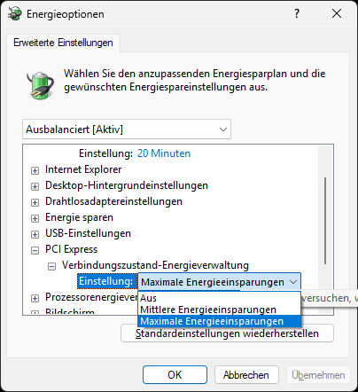

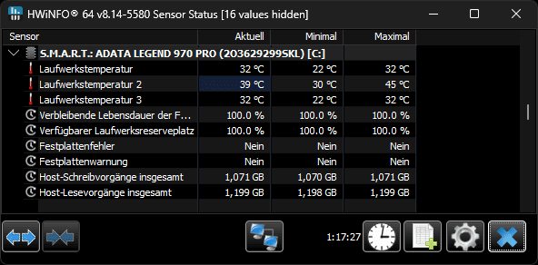

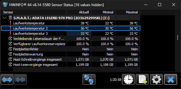

Wenn dir die SSD (aus irgend einem Grund) zu warm wird, dann kannst Du im Energie-Profil von Windows das Stromsparen von PCIe erlauben. Das kostet keine Leistung, erlaubt es der SSD aber in den Sleep zu gehen, was normalerweise von Windows verboten wird. Das kann erhebliche auswirkungen (je nach SSD) auf die Temperatur haben.
Volle Pulle
Mit Stromsparen
Reaktionen: ruthi91 und Cat Toaster

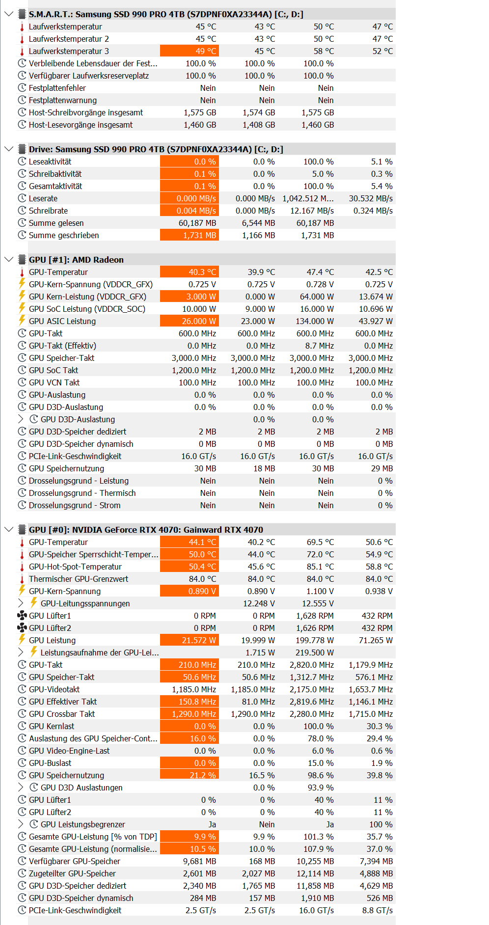

Alles easy. Die einzige Komponente, die am Limit ist, ist deine GPU, sowohl was ihre Leistung als auch ihren VRAM angeht (12GB kann halt auch echt Untergrenze sein für 4K), und die hat auch die höchste Temperatur.
Alles was wir hier sehen zeigt uns also nur, dass dein Plan auf eine RTX5000 zu wechseln, absolut sinnvoll ist.
