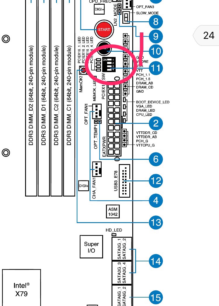

Ich hab am Rampage IV BE oben rechts 4 Schalter mit denen ich die PCIe 1-4 einzeln deaktivieren kann. Sollte ja gehen oder?

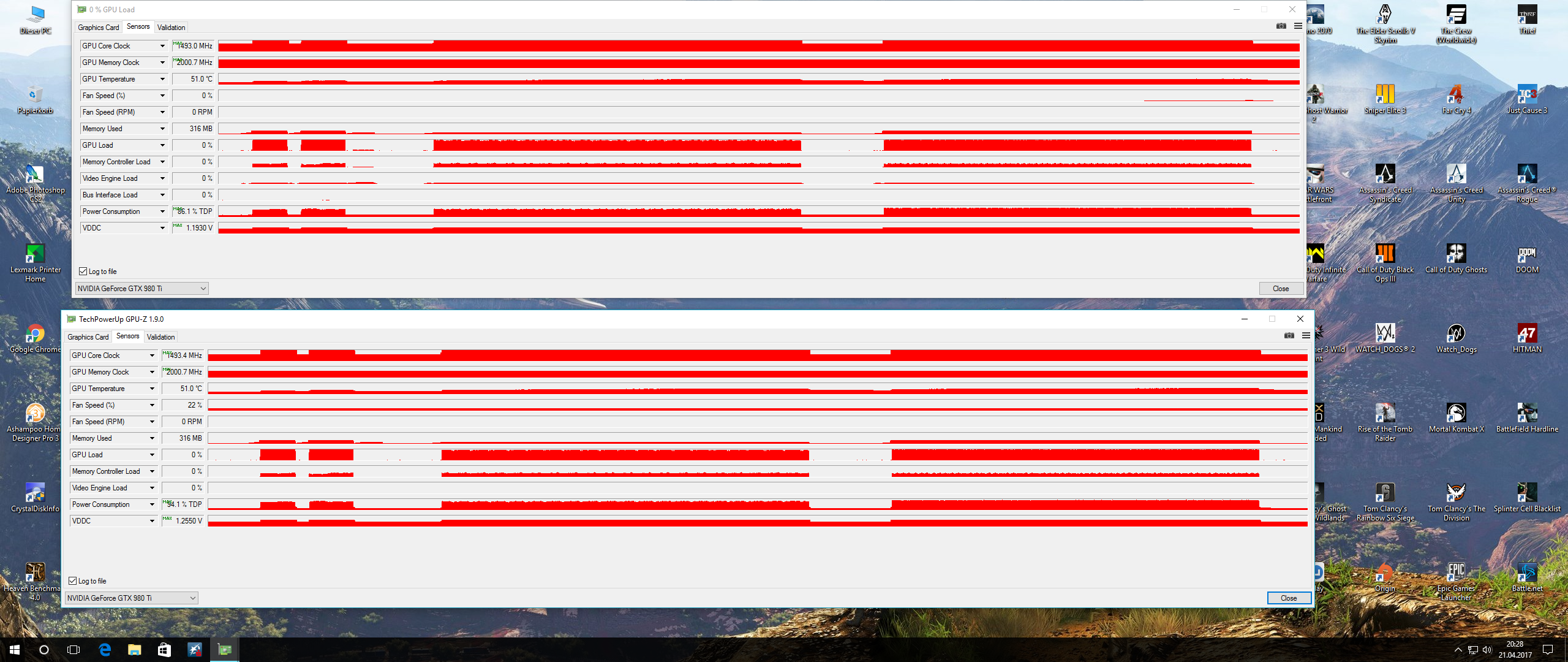

So hat mit dem flashen mal geklappt. Hab die bios dateien mal zum test 1zu1 abgeglichen und die ersten tests mit 1506/2001 auf beiden karten laufen.
ErgÀnzung ()
hab zum stabilen Takt etwas runter drehen mĂŒssen.
es ist jetzt 5x Fire Strike, 5x Fire Strike Extreme, 5x Fire-Strike Ultra, 5x Time Spy und 4x Belastungstest Fire Strike Ultra drĂŒber gelaufen.
Alle bestanden und durch gerannt.
jetzt folgt noch der Spiele-Test mit Witcher 3, Ghost Recon Wildlands und Deus Ex Makind Devided
Ja ich arbeite mich langsam vor mit dem Bios Editor.
Will nur noch schauen ob ich an der evga die spannung noch etwas runter kriege.
Die oalit kommt mit 1,19v aus. Die evga nimmt sich aktuell 1.25v. Wobei die temps bei mir eh ok sind.
ErgÀnzung ()
Takten die Karten im SLI eigentlich nicht mehr so runter? bleibt bei mir aus 1151/2000 stehen in windows
