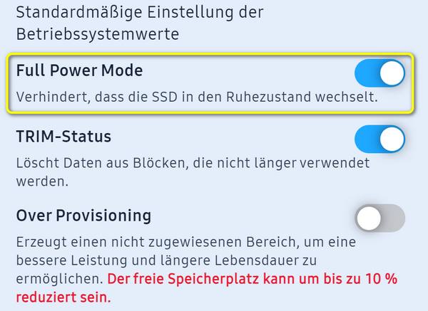

    • Lösung: (habe noch keine Langzeit Erfahrung, deswegen mit Vorbehalt)
    • PerformanceMode (Full Power Mode) einschalten
      • das negative: Samsung warnt, "dass es angeblich schlecht ist" (wobei, wie ich es verstanden habe verbracht sie dann im 'Ruhezustand' 50mW statt 15mW, oder so ähnlich)
      • das positive: die Einstellung scheint an der Platte eingestellt zu bleiben z.B. beim Systemwechsel

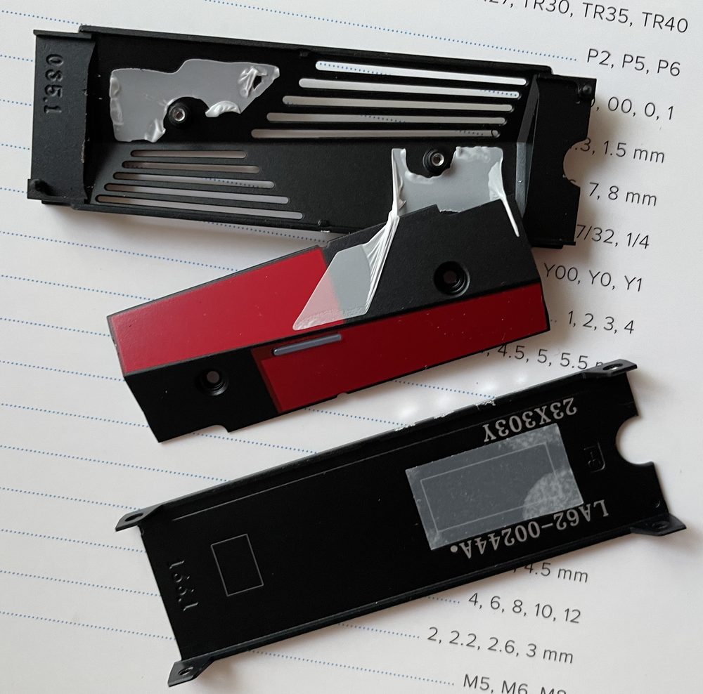

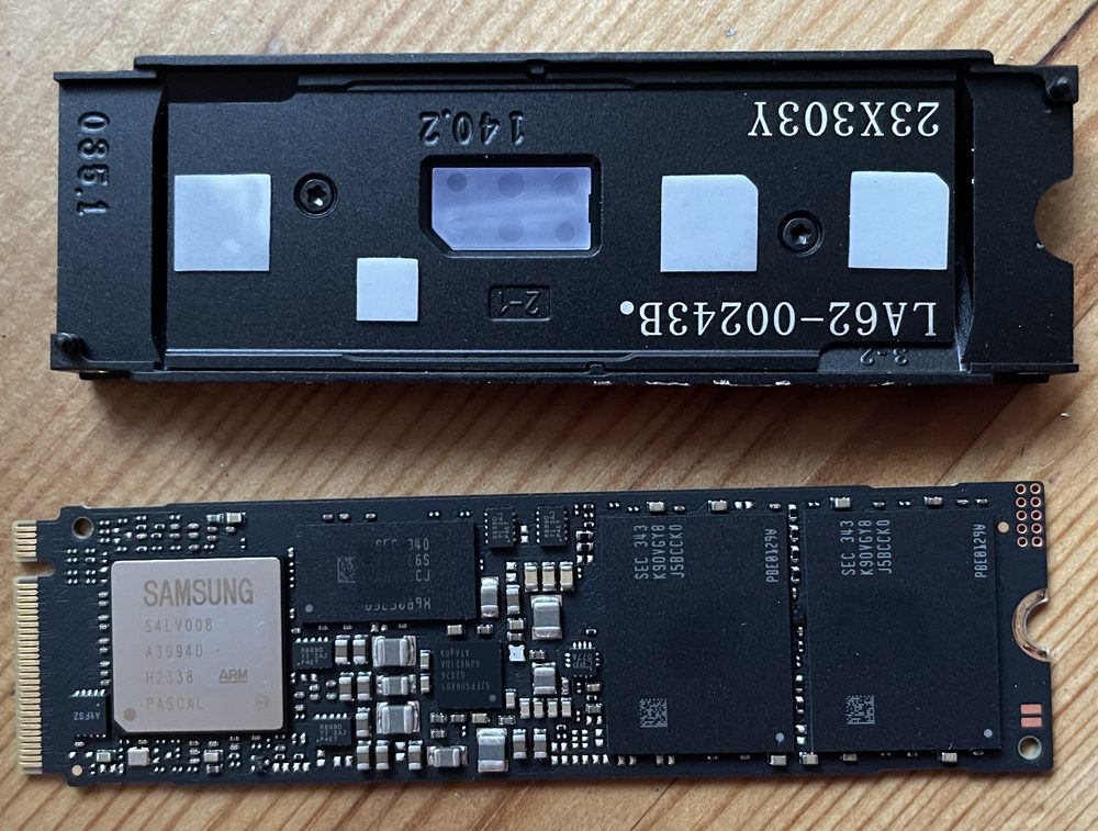

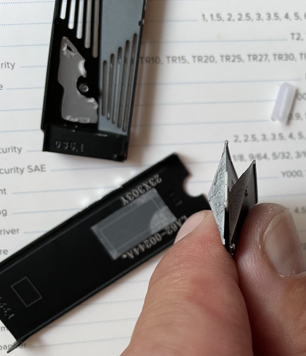

Der "Samsung Heatsink" sieht von innen so aus.
  • kleine Wärmeleitpads
  • das äußere Gehäuse ist über weitere Pads angeschraubt und hat nur an den zwei weißen Flächen Kontakt
  • das dreieckige Teil, welchen den direkten Kontakt füllt sich unnatürlich leicht an.
    Ich dachte schon es wäre Plastik. Scheint aber irgendwie ein leicht 'aufgeschäumtes' Aluminium zu sein
Mit den Orico M2, der nicht sonderlich gut ist 10 °C weniger !!!
