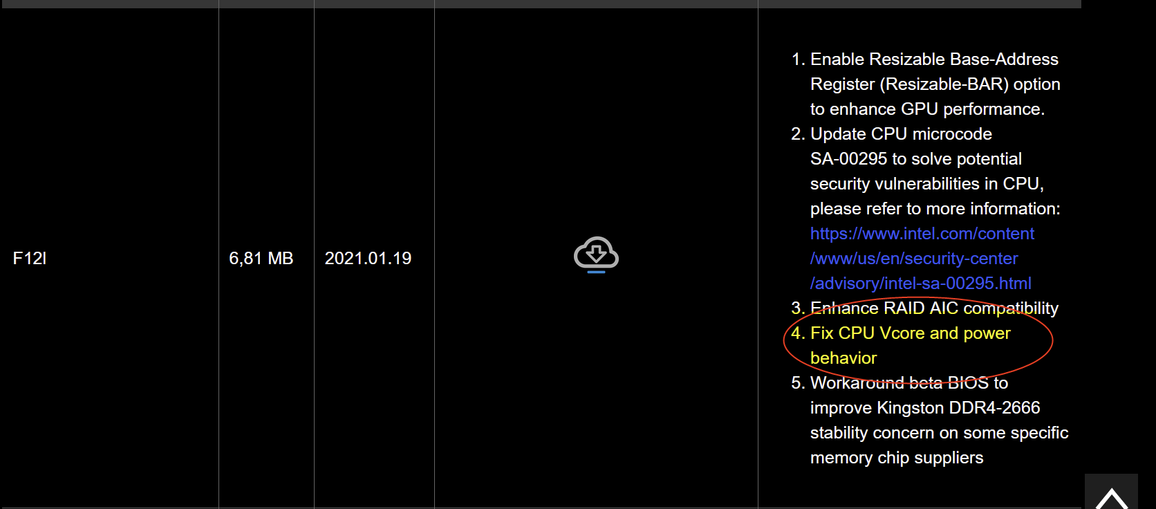

Hast Du kürzlich ein BIOS Update gemacht? Ich habe selber ein Aorus Master, und das letzte BIOS Update hatte meinen RAM-OC komplett zerlegt, so dass ich einen Downdate gemacht habe. Also ich sage nicht dass es daran liegen muss, aber es kann.
Gigabyte hat was an der CPU Spannungsversorgung geändert mit dem letzten Update.
